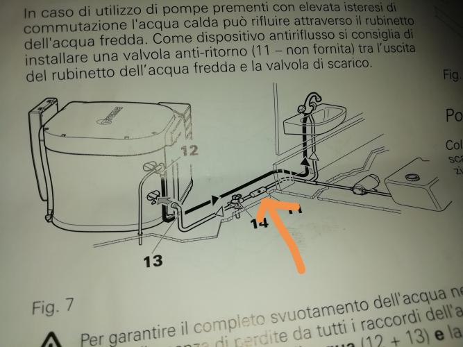

Truma nelle istruzioni consiglia di mettere la valvola di non ritorno sul tubo acqua fredda tra valvola scarico e Pompa... Ma solo in caso di " pompe con elevata isteresi di commutazione se l acqua calda rifluisce attraverso il rubinetto acqua fredda".

Comunque questa sarebbe l installazione consigliata da truma (freccia valvola non ritorno), ma come dici, a me non è mai passata acqua calda dalla fredda, nonostante l installatore ha deciso di non mettere la valvola di non ritorno... IMG_20190912_144533.jpg

Con la valvola di non ritorno nella posizione consigliata da truma non succederebbe giusto?? Ho capito ciò che intendi?

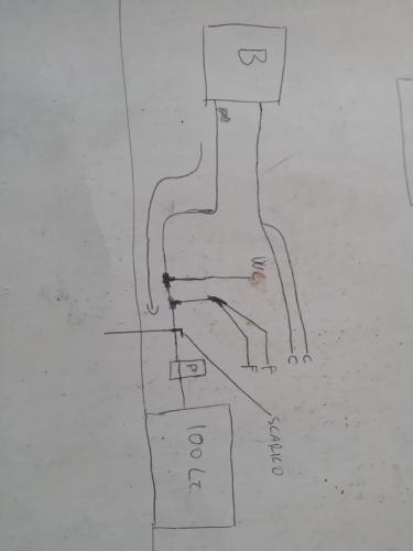

Ciao, dopo aver notato che in certe situazioni l acqua calda poteva discendere un po' e quindi passare per brevi intervalli di tempo nel rubinetto acqua fredda.... Ho deciso di montare la valvola di non ritorno come suggerito dal costruttore.

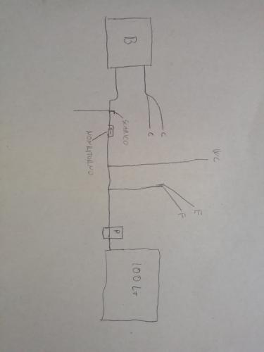

E ho notato che l installatore come spesso accade ha fatto un pasticcioangry (immagino secondo il solito ragionamento "tanto l ho fatto mille volte e va bene lo stesso" angry.
In poche parole la sequenza sarebbe: Pompa/derivazioni acqua fredda/valvola non ritorno (facoltativa che io non avevo)/scarico boiler /ingresso nel boiler.
Beh l installatore invece aveva messo le derivazioni acqua fredda DOPO lo scarico!! In questo modo io non potevo proteggere le derivazioni acqua fredda col non ritorno! Altrimenti avrei reso impossibile lo scarico del boiler!
Ma dico io!! Con tanto di disegnino della truma e begli 800 euro pagati dagli anziani proprietari! Era troppa fatica fare un lavoro a regola??
Insomma per mettere la valvola di non ritorno ho dovuto arretrare le derivazioni acqua fredda di un po' e metterle (come consigliato) tra la Pompa e lo scarico boiler... E quindi tra le derivazioni fredda e lo scarico boiler ho potuto mettere il non ritorno.
Ammetto che non era assolutamente una necessità... Ma ora non refluisce più acqua calda Nell arco di tempo in cui l impianto si scarica prima che la Pompa riporti la pressione... E quindi non escono più quei 10 secondi di acqua calda dai rubinetti di fredda.
Grazie per le spiegazioni! smiley

non tutte le ciambelle escono con il buco e non tutti gli artigiani del setttore sono tecnici ma alcuni sono presunti tecnici o installatori improvvisati , visto che ci sono ti dico che per la questione acqua calda che si

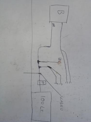

infila di suo nella tubazione fredda per come la pensi anche tu in gran parte la pensi sbagliata  se vuoi ti spiego come è perchè avviene ma si farebbe lunga e noiosa  , per ora ti dico che nel tuo caso una non ritorno non serve ma anche ci fosse di certo male non farebbe   io mi schiero dalla parte degli installatori e tecnici del settore improvvisati , vedi tu  Mario
Non si infilava da sola...
Si infilava quando aprivo un rubinetto freddo con Pompa spenta... Oppure con pompa accesa ma non abbastanza tempo da farla ripartire...
Quando calava la pressione, l acqua calda del boiler (più in alto) refluiva di una 40ina di cm nel tubo di carico del boiler, fino alle diramazioni acqua fredda. Cosicché quando la Pompa ripartiva, pompava un po di acqua calda nei tubi fredda... Ora questo non accade.
Posto i 2 schemi.
Per contro, ora, con la valvola di non ritorno, vedo che ho tempi di attacco Pompa leggermente diversi:piu corti per l'acqua fredda e più lunghi per l acqua calda.
Penso perché il boiler (e il famoso tubo) fanno da vaso espensione, ma adesso sono isolati dall acqua fredda dalla valvola, quindi fanno l effetto polmone aggiuntivo, solo sui rubinetti caldi... Corretto?
PrimaIMG_20190914_171437.jpgora IMG_20190914_171453.jpg(B=boiler, P=pompa, F=fredda, C=calda).
Non so se riesco a spiegarmi e il disegno è penoso lo solaugh
Modificato da Hunter85 il 14/09/2019 alle 17:43:11
15/06/2018 11024
Inserito il 14/09/2019 alle: 17:38:27
Qui la lunga freccia dovrebbe indicare come un podi acqua calda refluiva nei frangenti di scarico circuito, prima che ripartisce la pompaIMG_20190914_173111.jpg
