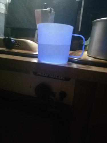

Ho fatto come dici, sgonfiato pochissimo (ovviamente a caso) il vaso. smiley
Ora esce mezzo bicchiere di acqua o mezza tazza da latte o quasi 2 tazzine da caffè come preferisci... laugh
Ma il tempo di accensione pompa si é alzato a circa 7 secondi... Lo lascio così o é meglio accorciarlo per la salute Pompa?

direi tazzina o poco più , oltre che meno acqua consumerai anche meno corrente ,  il bicchiere riempilo di buon vino , ti consiglio di abbasssare un po la pressione di precarica vaso e giocoforza senza aumentare la pressione di stacco pompa aumenterà leggermente l'accumolo  , otterrai anche un leggero ritardo sullo spegnimento pompa ma il consumo elettrico non cambia perchè lo recuperi alla partenza leggermente più ritardata , capisci che aumentando la pressione di stacco pompa cambiano le carte in gioco a sfavore del consumo idrico ed elettrico

mentre scrivevo hai risposto ma se leggi capirai che hai fato bene ad abbassare la pressione di precarica vaso , lascialo così
