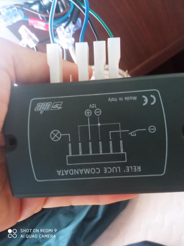

Devo sostituire il relè luce comandata cbe (Laika Ecovip 2), ma non trovo il ricambio. Cosa posso usare?

non ho Laika, ma ad occhio sembra un semplice relè passo passo 12V (elettromeccanico o elettronico), lo dovresti trovare in un buon negozio di materiale elettrico

Ne trovo tanti come relè interruttore ma ho difficolta' perche serve 12v in corrente continua

basta un rele passo passo della finder a 12 VDC ma mettigli un diodo tampone sulla bobina

Dunque... quello originale cbe dove lo posso trovare?
il diodo di protezione della bobina cosa è? A cosa serve? Come devo prenderlo?

se è ancora in produzione il ricambio originale lo puoi trovare da grandi ricambisti camper  lo pagherai un bel po perche nei camper nulla è a basso costo  (grandi ricambisti :caravanmassaua di torino e camper magenta  a magenta vicino a milano sono quelli piu grandi che mi vengono in mente su due piedi. per il diodo tampone e un diodo comune che si mette ai poli di una bobina che finziona in continua per eliminare le correnti inverse quando alla bobina alimentata in continua si toglie corrente . Se poi non trovi il pezzo originale e opti per un relè passo passo se riesci a contattarmi ti faro uno schemino di come fare

Sostituito il rele' con quello originale, rimesso gli stessi contatti e cavi. Adesso il faretto non si spegne mai. Cosa puo' essere andato storto?

Beh non sembra molto complicato, c'è un + e - di alimentazione, un + che va alla lampadina e un pulsante che si richiude sul -.... armati di tester e vedi cosa c'è che non quadra... o non arriva il - quando premi il pulsante oppure modulo guasto, altro non mi viene in mente
