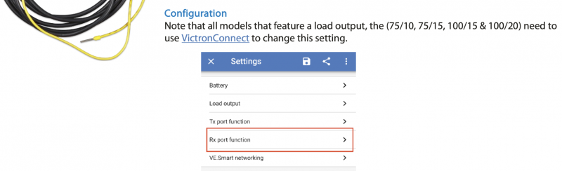

Ho controllato sull'app e nelle impostazioni della rete V.E. direct  non ci sono spunte per l'impostazione della porta con il cavo interfaccia. Feci questo lavoro parecchio tempo fa ma sono quasi certo.che non c'e da impostare
nulla, salvo il relè Non mi sembra che tu usi quelle due porte per fare una rete V.E. smart e non ne hai parlato ma se ci colleghi i due cavi adattatori per il controllo remoto analogico, non potrai piu usarle per altro. Purtroppo i regolatori della fascia 10/15/20A non hanno doppia porta ma solo la V.E. direct che, o si usa per la rete o per il remote Questo è spiegato nelle specifiche Victron

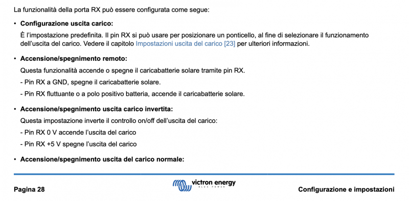

Confermo: c'è da modificare settaggio pin Rx su "Remote On/Off":

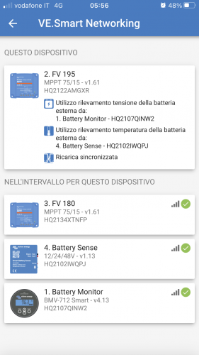

I dispositivi sono in rete VE.Smart ma tramite bluetooth (non tramite VE.Direct)

Confermo: c'è da modificare settaggio pin Rx su Remote On/Off: I dispositivi sono in rete VE.Smart ma tramite bluetooth (non tramite VE.Direct)
Si evidentemente quando l'ho fatto ho ri impostato anche io ma è passato un po di tempo e ultimamente con la memoria perdo colpi
ieri ho controllato con le impostazioni off line perche non ho qui il camper e non mi dava quella finesta
spesso la V.E. smart la usano sui dispositivi che non hanno il blue tooth

Ho installato il cavo VE.Direct non inverting remote on-off sul NO del BMV-712 e il COM sul positivo BS con fusibile da 100mA lato BS.
Ho modificato la funzione del pin Rx sul Mppt 75/15 su "Accensione/spegnimento remoto".
