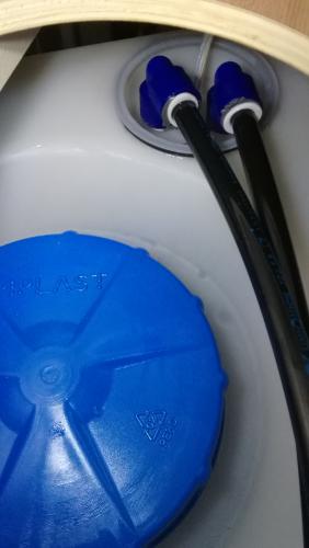

Ciao, ho dei problemi con la tenuta del  tappo che consente l'innesto della pompa acqua al serbatoio, specialmente in salita con serbatoio pieno.
Vorrei sapere se il pezzo è un oggetto reperibile normalmente senza aspettare che Adria intervenga perché ci vorrebbero dei mesi.
Il tappo è quello in foto sul quale si raccordano i tubi della pompa e del troppopieno

Riesci a vedere un marchio o un nome riportato sul tappo o sul raccordo. Spesso usano componentistica impiegata normalmente in edilizia o in pneumatica. Che diametro esterno hanno i tubi ?
Si trova abbastanza su e-bay del marchio John Guest di diversi diametri. Devi cercare un po' tra gli articoli disponibili.

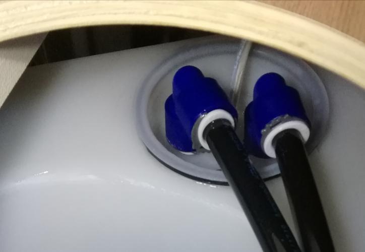

Ma il tappo presenta una crepa o altro?
Perchè in caso contrario penso sia solo problema della guarnizione o del montaggio del tappo e in tal caso anche sostituendolo potresti non risolvere.
Perde tra tappo e serbatoio? Perde dall ingresso dei tubi? Perde dall ingresso del cavo elettico?
Come è fissato il tappo al serbatoio? C'è una ghiera interna o è a pressione?

Per quel che ho potuto constatare perde dalla guarnizione, e non ha crepe. Altrimenti, vista la forma concava, avrei trovato anche l'interno dell'incavo dove si innestano i raccordi colmo d'acqua.
Ma la mia paura è che sia deformato e non garantisca una compressione uniforme su tutto il diametro della guarnizione, quindi sostituirei sia tappo che guarnizione.
In pratica, succede che quando l'acqua oscilla e spinge dall'interno del serbatoio sul tappo e sulla guarnizione, riesce a trafilare.

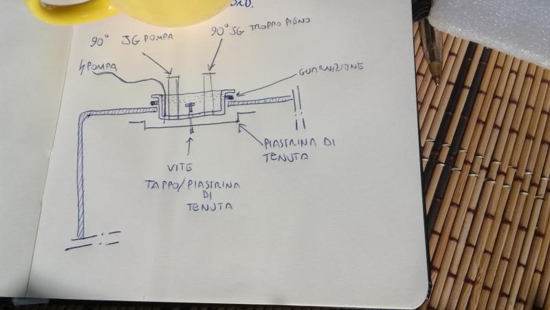

Allego sezione del sistema di serraggio:
Ovviamente, nel frattempo: pulizia e sostituzione della guarnizione con siliconatura. Che di per se potrebbe anche essere un intervento risolutivo, ma essendo in garanzia esigo il ricambio il prima possibile.

SEcondo me il sistema, così come fatto è concepito male perchè il serbatoio non è rigido e quind la piastrina interna tira su due punti, ma a 90° con questi non c'è abbastanza pressione sulla guarnizione.
Il silicone attacca poco o niente su quel materiale, ma potrebbe essere sufficente a evitare la perdita.
Mettere il silicone, aspettare a stringere la piastrina interna, e poi stringerla solo quando è gia un po indurito.
Si potrebbe provare a sostituire la guarnizione con una piu morbida per esempio ricavata da un foglio di neoprene, in modo che si adatti meglio.
Altra cosa che potrebbe giovare, all interno mettere una seconda ppiastrina a 90° con quella che c'è, così da avere 4 punti di pressione anzicchè due.

Ciao,sul mio Sun Living ho lo stesso sistema e lo stesso problema , sono  prima intervenuto sulla piastra inox interna aumentando  la curvatura a V  verso l'interno del serbatoio  .
Ho fatto una guarnizione con  tela x guarnizioni idrauliche,risolvendo il problema .

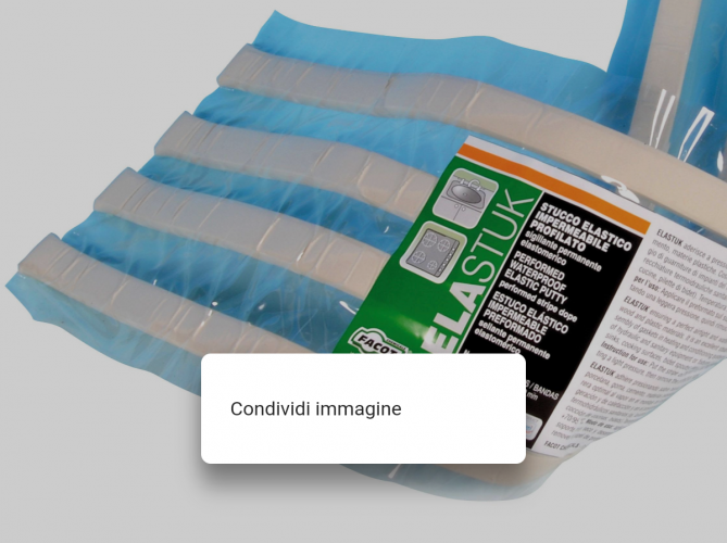

Ciao da professionista ti consiglio il mastice per lavelli non è un collante e ne  indurisce con il tempo...e semplicemente una guarnizione modellabile con un costo irrisorio €5/8
ti allego foto così puoi chiede anche in ferramenta...

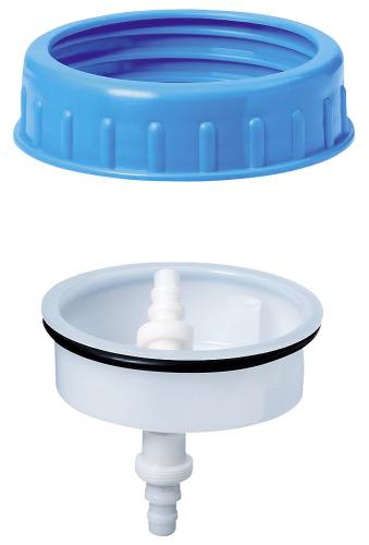

Intanto ho trovato il pezzo e credo sia della reich, però ho il dubbio che la piastrina sia un riadattamento del pezzo ...
