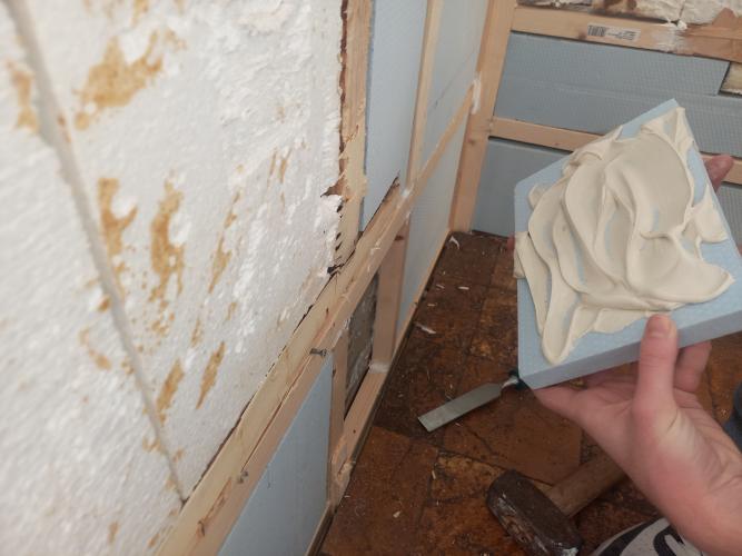

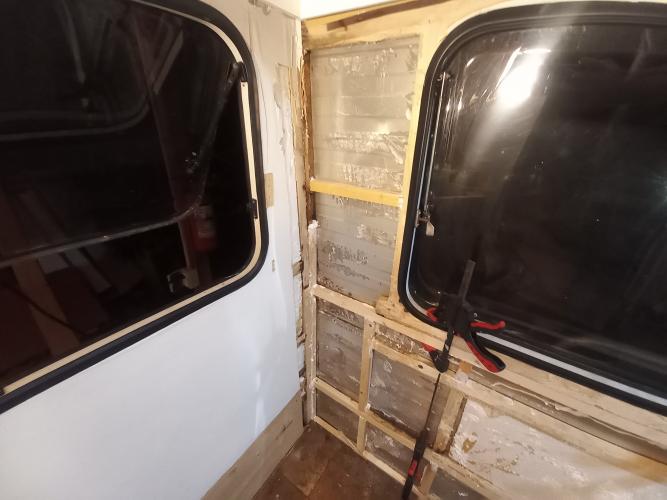

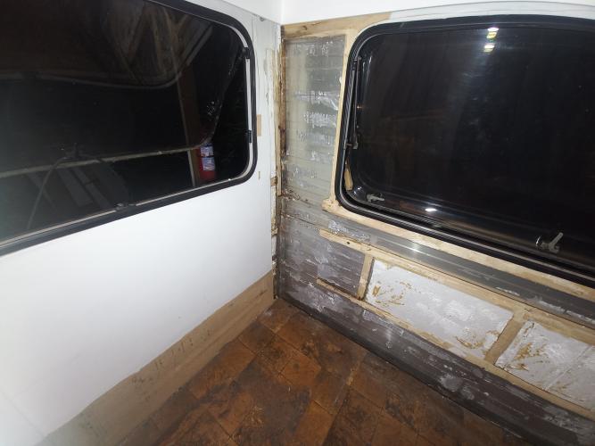

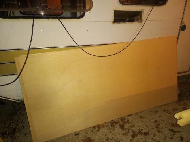

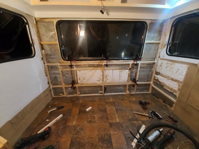

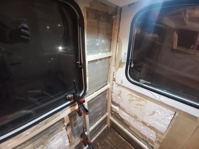

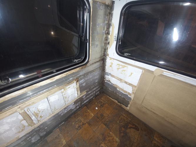

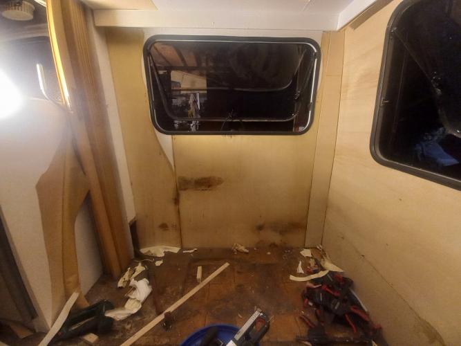

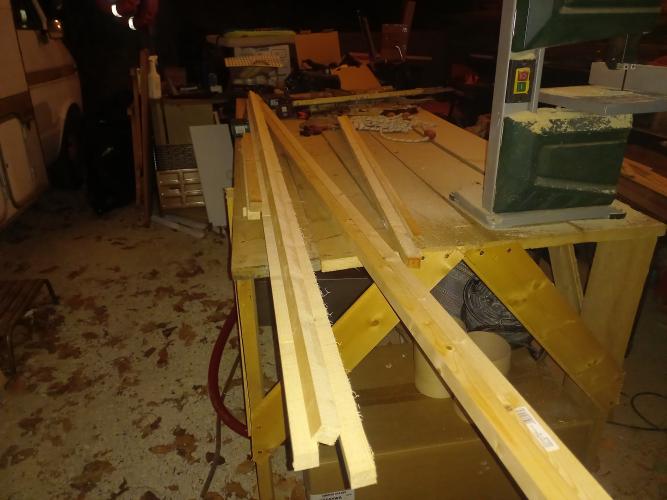

Giornata "soddisfacente", ho continuato a demolire e rimuovere qualsiasi segno di marciume su travetti e pannelli e sono pronto per ricostruire la carpenteria...
Non avendo trovato listelli di dimensioni 25x35mm come gli originali, ho dovuto rifilarli per raggiungere le dimensioni esatte...
Per l'incollaggio utilizzerò polimax che dovrebbe garantirmi anche un buon apporto strutturale...
Come isolamento utilizzerò pannelli in polistirene da 20mm a cui "abbinerò" anche schiuma...
Qualche graffetta e viti completeranno il lavoro...
Ho anche acquistato un paio di pannelli in compensato da 4mm che serviranno per la finitura...

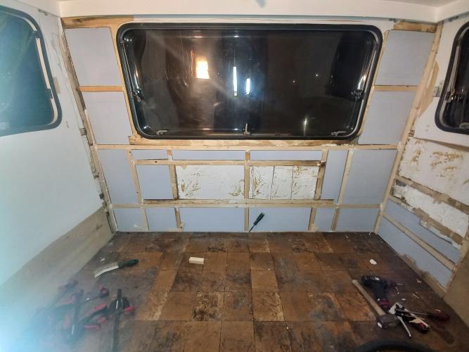

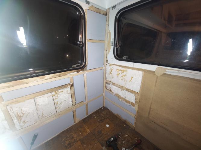

Un altro passetto avanti...
Ricostruita carpenteria con travetti assemblati con colla strutturale e incollati alla lamiera...
Tagliati e presentati anche i pannelli in polistirene che andranno incollati sia alla lamiera che al pannelli di compensato interno...
E fino qui ci siamo...

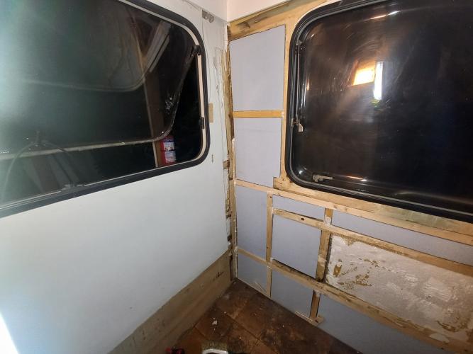

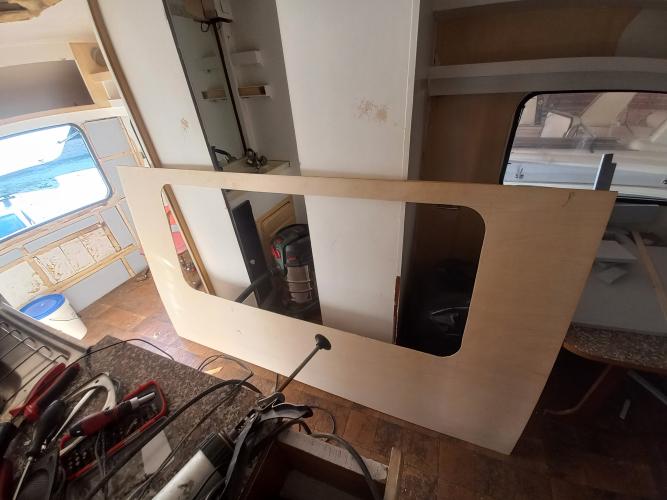

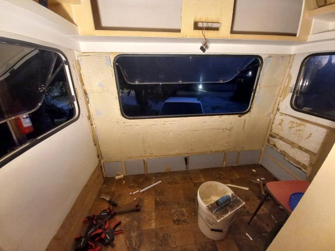

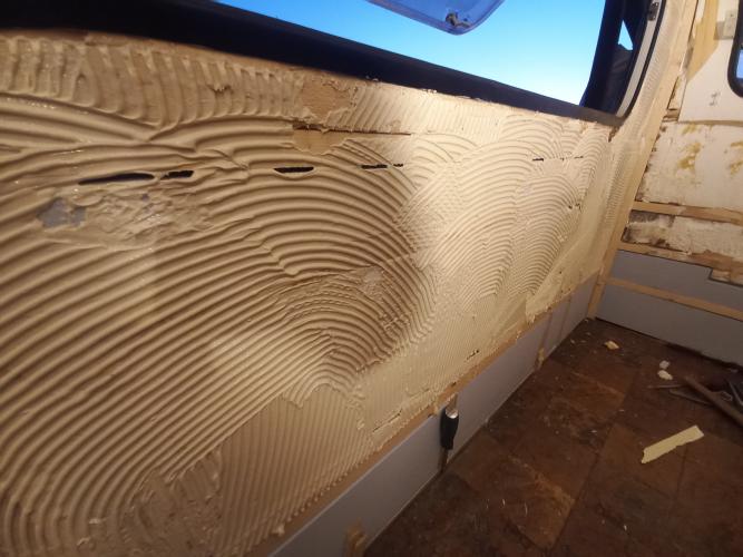

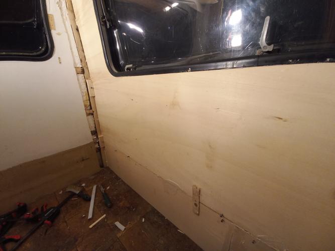

Inserito il 11/11/2025 alle: 19:15:29

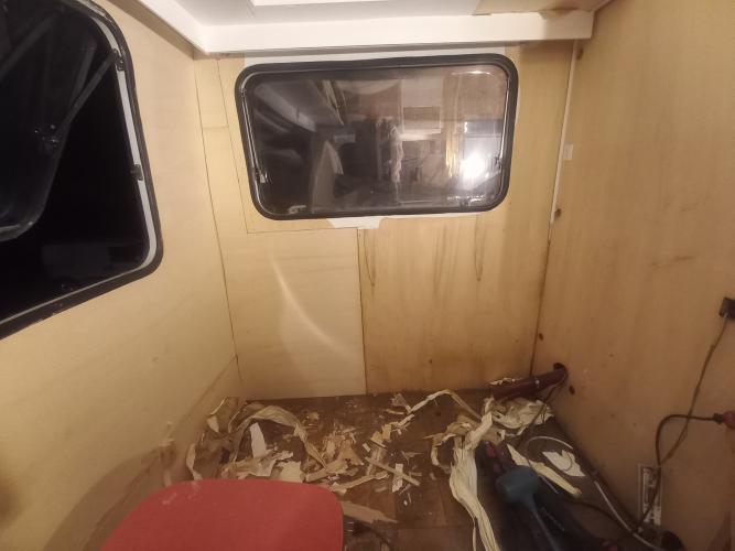

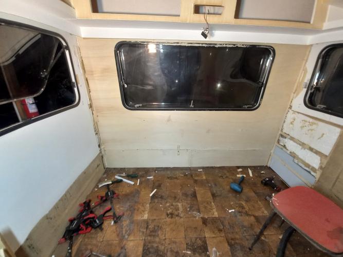

Incollati tutti i pannelli isolanti, tagliato a misura pannello compensato e sagomata la finestra per poi incollarlo in posizione...
20251111_134151.jpg20251111_140545.jpg20251111_171823.jpg20251111_171831.jpg20251111_183047.jpg20251111_183104.jpg
Prossimi giorni rifinisco le pareti laterali allo stesso modo e poi mi occuperò della mansarda...
Tutto poi verrà rifinito con impiallacciatura o formica (credo di utilizzare due essenze chiare tipo faggio e frassino)...

Incollati tutti i pannelli isolanti, tagliato a misura pannello compensato e sagomata la finestra per poi incollarlo in posizione... Prossimi giorni rifinisco le pareti laterali allo stesso modo e poi mi occuperò della mansarda... Tutto poi verrà rifinito con impiallacciatura o formica (credo di utilizzare due essenze chiare tipo faggio e frassino)...
Ma le viti esterne che mantengono insieme i pannelli le hai già messe e tirate?
Parlo degli angoli parete e pavimento.
Tiziano

Inserito il 11/11/2025 alle: 19:28:50
In risposta al messaggio di banoyo del 11/11/2025 alle 19:25:11
Ma le viti esterne che mantengono insieme i pannelli le hai già messe e tirate? Parlo degli angoli parete e pavimento.
Ho messo solamente qualche vite appuntata per tenere in posizione e ben pressato il pannello per il tempo della completa asciugatura, poi le rimuovo...
Anche se volendo potrei lasciare qualche vite o sparare qualche punto che tanto rimarranno sotto la finitura...

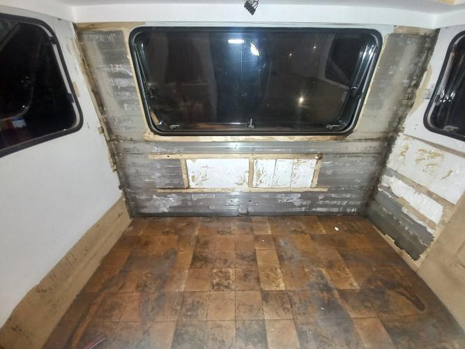

Inserito il 13/11/2025 alle: 20:28:56
Tagliati i pannelli di chiusura angoli e presentati, domani li incollo e a quel punto la coda è pronta per il rivestimento finale...
Come accennato in precedenza vorrei rifinire con un'essenza di legno chiaro tipo faggio o frassino...
Impiallacciare con legno vero o con formica ha un costo non banale, stavo valutando, anzi vorrei fare una prova, a presentare sulla parete un pavimento melaminico (sempre faggio o frassino) e vedere che effetto fa (e come
poter rifinire gli "spigoli")....
Ho visto qualche video online dove è stato utilizzato e il colpo d'occhio non era male, escludo l'utilizzo di carta da parati perché proprio non mi piace e inoltre credo che si vedrebbero le giunzioni dei pannelli sottostanti.... boh...

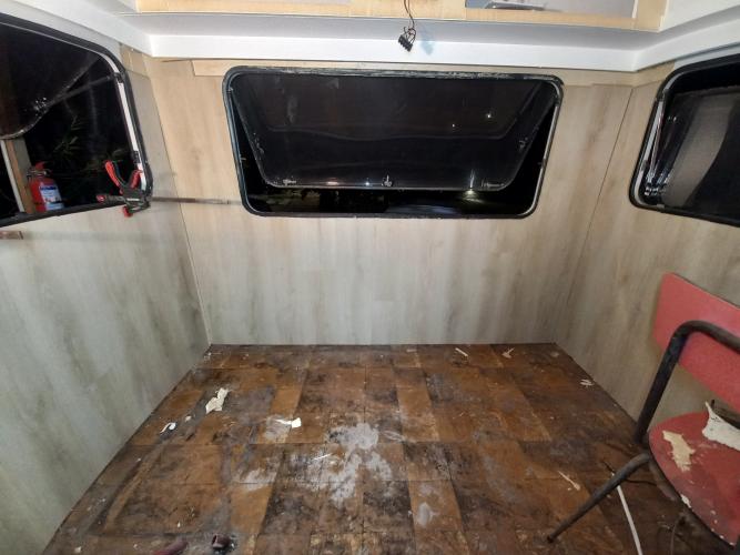

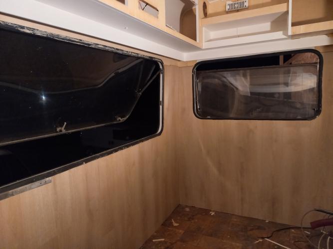

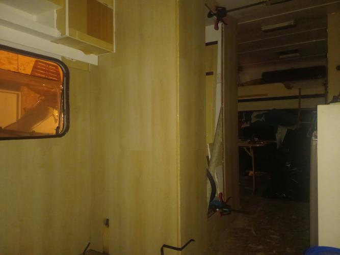

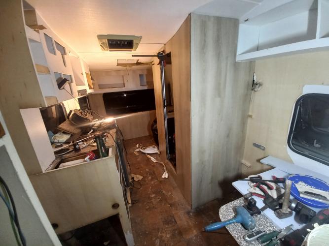

Inserito il 14/11/2025 alle: 19:09:01

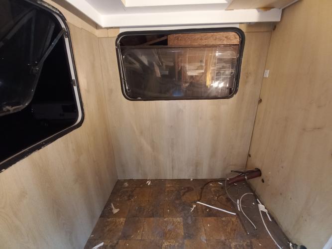

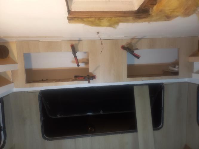

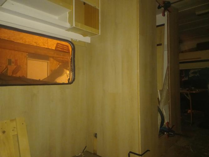

Alla fine ho deciso di rivestire con un laminato (per pavimento) che oltre a piacermi esteticamente mi ha attirato perché le fughe sono praticamente invisibili, sembra un pannello unico...
20251114_183233.jpg20251114_183310.jpg20251114_183328.jpg20251114_183359.jpg20251114_184052.jpg
Proseguirò su tutte le superfici verticali mentre gli sportelli e le porte di bagno e armadio li rivestirò con un essenza di legno leggermente più scuro...
Sugli angoli esterni probabilmente rifinirò con un piccolo angolare alluminio satinato....

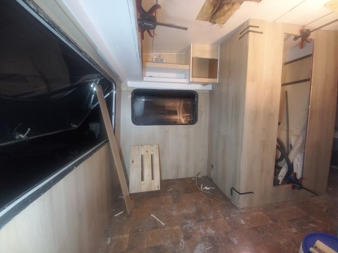

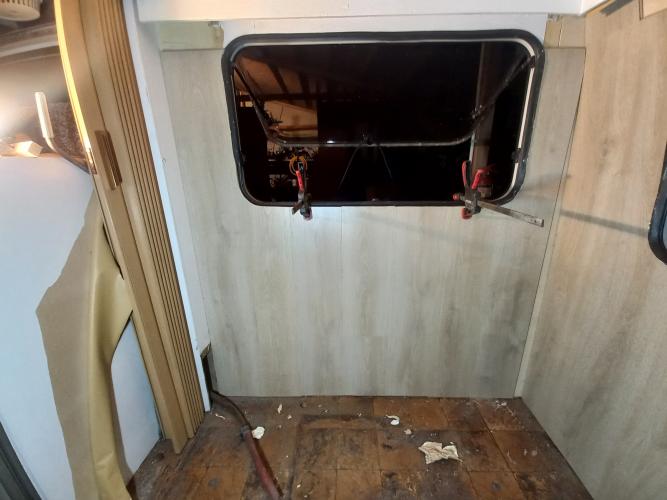

Inserito il 17/11/2025 alle: 09:03:53

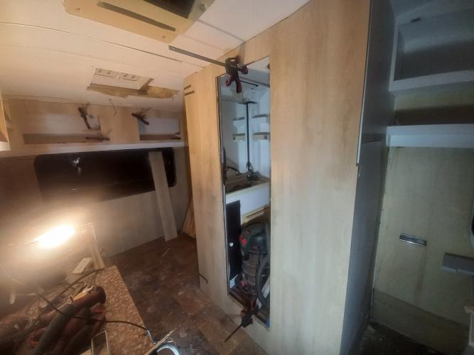

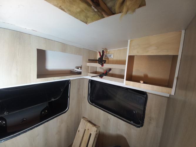

Rivestite due pareti esterne del bagno ed iniziato a mettere mano alle superfici dei mobiletti alti sulla parete di coda che saranno anche quelli rivestiti con il laminato...
20251116_194927(1).jpg20251116_194944(1).jpg20251116_195647(1).jpg20251116_195653(1).jpg20251116_195008(1).jpg
Tutti gli spigolo e le "spalle" dove si può vedere l'accoppiamento saranno mascherati con degli angolari e/o profili a C in alluminio satinato...
Per ora procede bene...

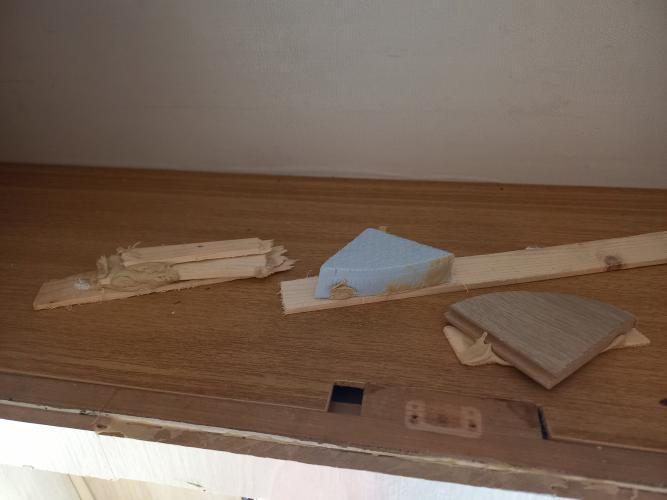

In saluto a Tutti e al Forum ,e a Te Dada 77 sembra che tu lo faccia tutti i giorni e siccome hai una velocita di esecuzione impressionante ti volevo chiedere che tipo di colla hai usato per incollare il rivestimento di compensato sul polistirolo quella sulla spatola e se hai usato sempre lei anche sull'alluminio della parete?dove la si compra?comunque ancora complimenti buon lavoro
Dada77
Dada77
17/10/2025 212

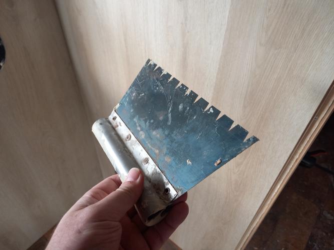

Inserito il 17/11/2025 alle: 13:54:27
Ciao, prima di iniziare ho fatto qualche prova di incollaggi utilizzando una classica colla vinilica per legno/parquet sui vari supporti che avrei trovato e provando anche grossi spessori...
Avendo riscontrato un'ottima aderenza ho deciso di utilizzarla avendo anche un prezzo "umano"...
Avevo a disposizione anche una colla bicomponente ma per esperienza ho quasi certezza che il catalizzatore può dare problemi al polistirene...
La colla utilizzata è la Mapei Adesilex, l'ho posata utilizzando prima una spatola/americana comunemente usata per la posa di piastrelle ma avendo troppo spreco ho virato su una classica spatola dentata anche essa utilizzata comunemente per la posa del parquet...

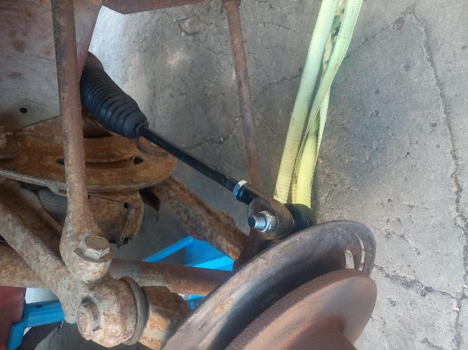

Complimenti, solo un consiglio sulla parte meccanica, per mia esperienza diretta.
Dopo il primo giro ti si spaccano le cuffie sui giunti omocinetici e semiassi e ti spargono grasso ed olio.
Se non le hai cambiate mettilo in preventivo.

Ciao, si, giunti già sostituiti come tutto quello che si può ipotizzare possa essere deteriorato da anni di fermo...
