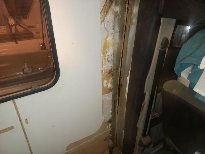

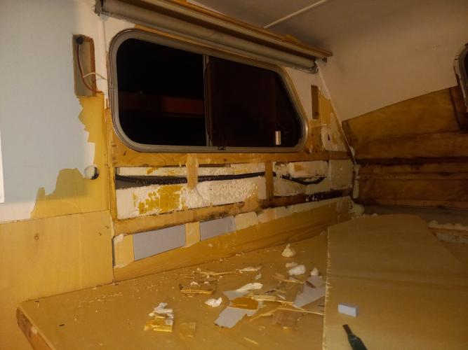

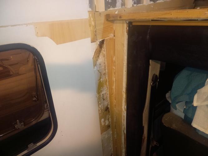

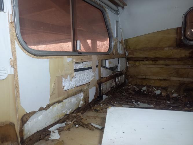

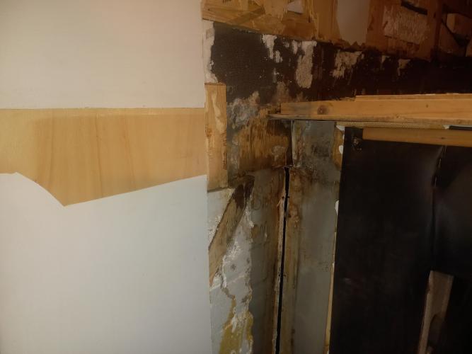

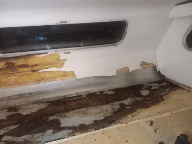

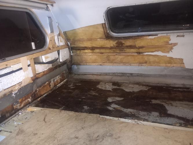

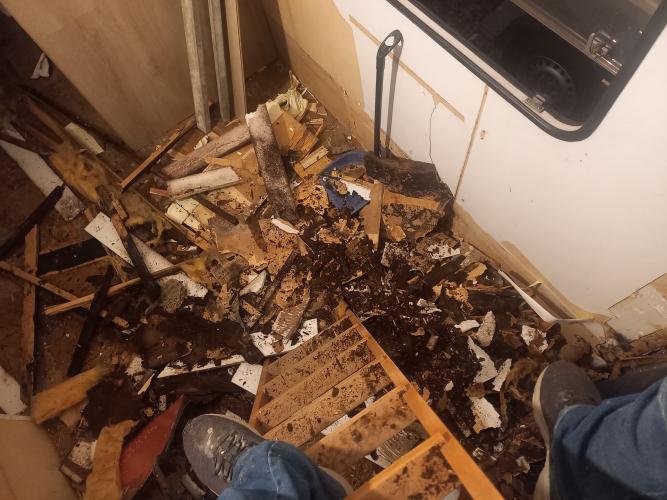

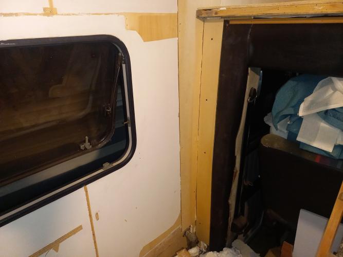

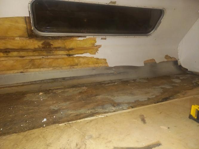

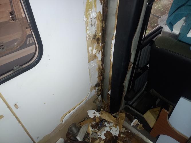

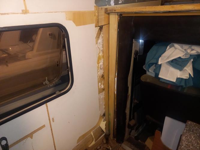

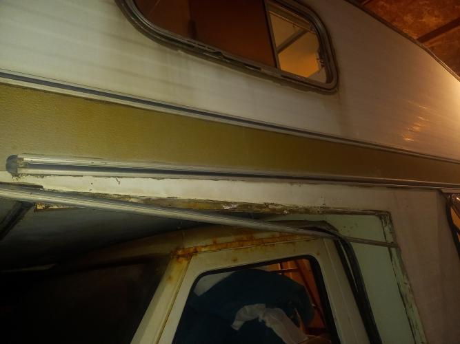

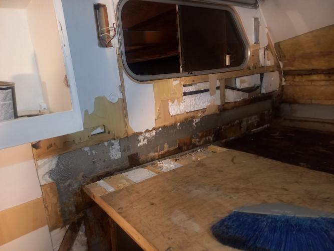

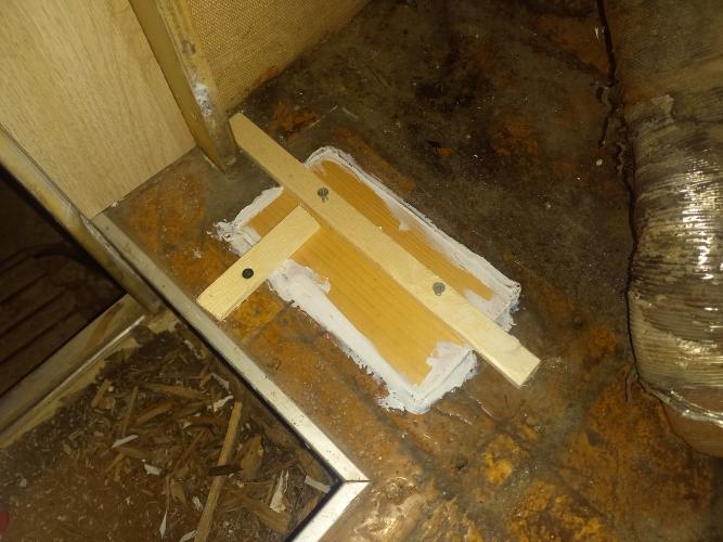

Oggi ero partito con l'idea di rivestire le pareti della dinette centrale e di qualche mobiletto... programma completamente disatteso...

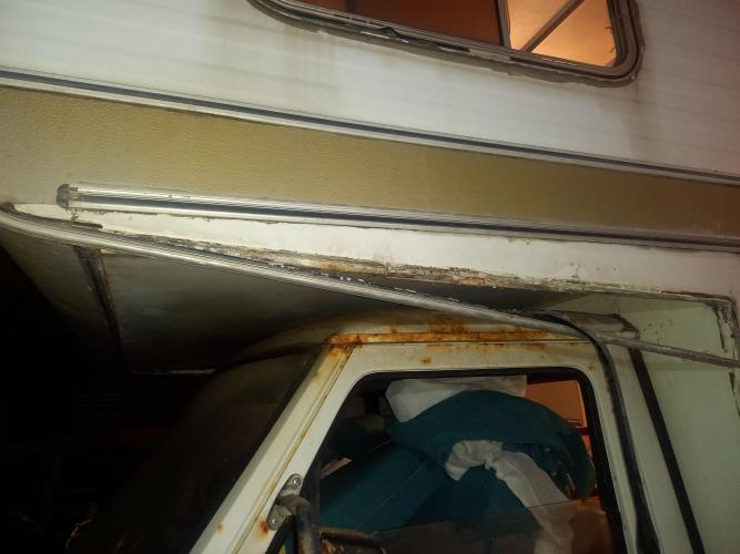

Avevo notato un angolo in basso dietro il sedile di guida (parete dinette) annerita e ho deciso di controllare la situazione "a fondo"...
questo il risultato...
20251118_124749.jpg20251118_124756.jpg20251118_124802.jpg20251118_174518.jpg20251118_182942.jpg20251118_182946.jpg20251118_182953.jpg20251118_183000.jpg20251118_183203.jpg20251118_183214.jpg20251118_183219.jpg

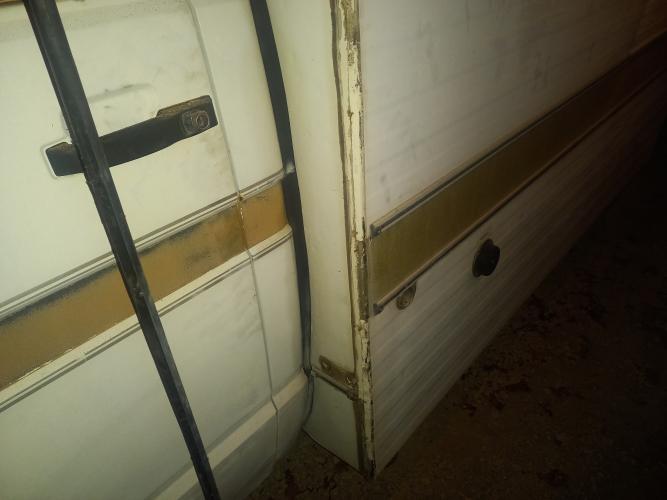

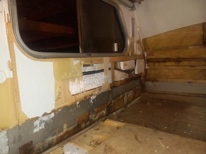

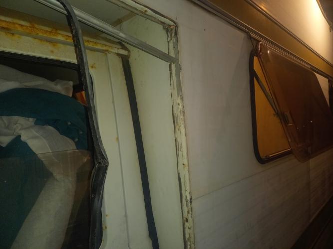

È stato un delirio lavorare sulla mansarda (sono 190cm per 110kg) ma ho veramente rimosso tutto quello che si presentava marcio o fatiscente (il nero che si vede sulla lamiera del piano mansarda è la vecchia colla/silicone che probabilmente lascio)...
Ho smontato anche i profili angolari esterni per poter lavorare più facilmente e fare un buon lavoro...
Si continua...

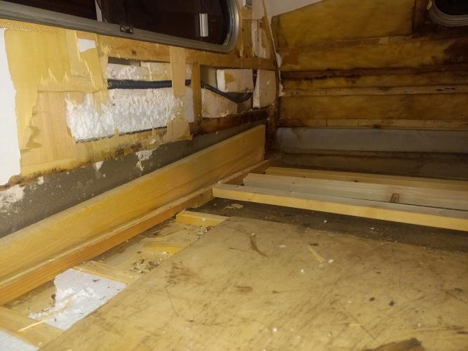

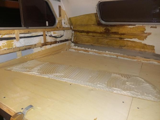

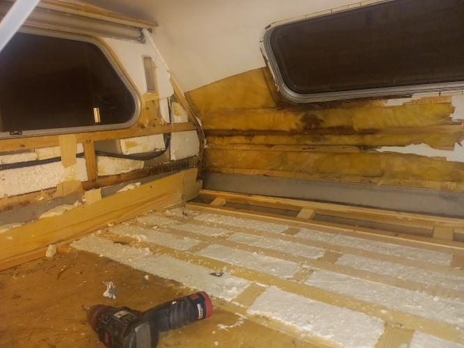

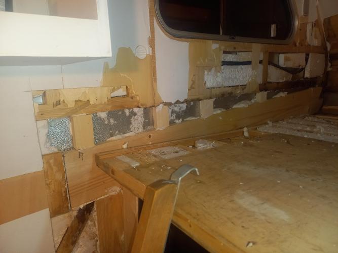

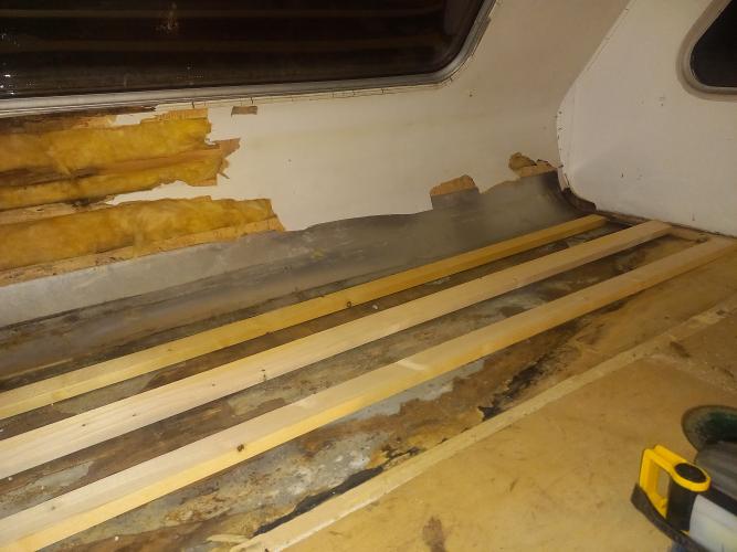

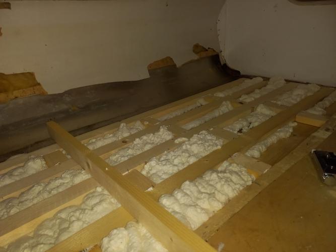

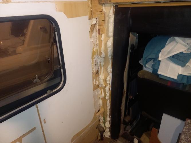

Finito di rimuovere tutti i rimasugli di vecchi travetti, pronto per realizzare la nuova carpenteria...
Tagliati rifilati e presentati i travetti della carpenteria principale...
Nei prossimi giorni procedo ad assemblare e incollare tutto, sarà più "complicato" del lavoro fatto in coda perchè dovrò intervenire man mano anche dall'esterno dato che ho avuto la necessità di rimuovere gli angolari esterni e aprire in parte le lamiere.  Probabilmente oltre a colla strutturale e viti utilizzerò anche schiuma poliuretanica per avere adesioni perfette nonché isolamento...
Si continua...

Finito di rimuovere tutti i rimasugli di vecchi travetti, pronto per realizzare la nuova carpenteria... Tagliati rifilati e presentati i travetti della carpenteria principale... Nei prossimi giorni procedo ad assemblare
e incollare tutto, sarà più complicato del lavoro fatto in coda perchè dovrò intervenire man mano anche dall'esterno dato che ho avuto la necessità di rimuovere gli angolari esterni e aprire in parte le lamiere.  Probabilmente oltre a colla strutturale e viti utilizzerò anche schiuma poliuretanica per avere adesioni perfette nonché isolamento... Si continua...
E' quello che pensavo anche io
TANTA schiuma espansa che chiuda tutto e bene .
in sostituzione del polistirolo che ha fughe e isola meno
e poi la schiuma incolla per bene .
Poi livelli tutto con un taglio perfetto ed incolli i pannelli interni.
Potresti usare un taglia-schiuma elettrico a caldo
come questi, con lame sagomabili :
Mamma mia che lavoro  ti ritrovi a fare , ma vedo risultati e
poi godrai per anni il tuo mezzo fatto a tua misura.  BRAVO

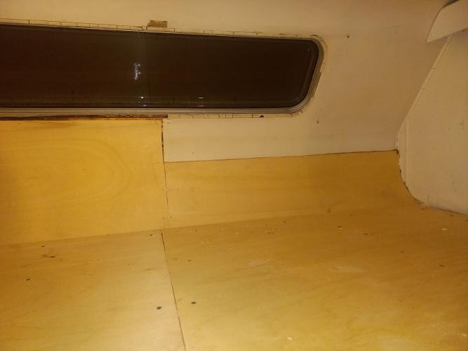

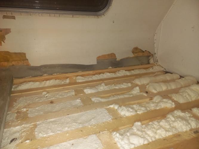

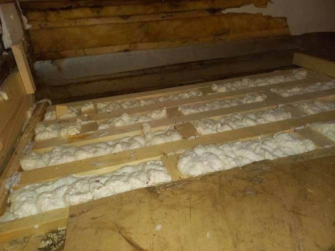

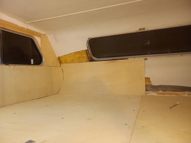

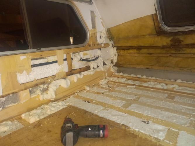

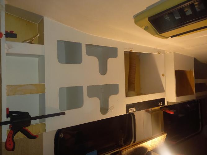

Quasi finita la carpenteria della mansarda, alla fine ho deciso di utilizzare colla strutturale e schiuma come detto in precedenza...
20251124_193836.jpg20251124_193844.jpg20251124_193850.jpg20251124_193853.jpg20251124_193925.jpg20251124_193938.jpg
Prossimo passo sarà ultimare i pezzetti che mancano, chiudere la parte orizzontale con compensato spessore 8mm (già preso) che sarà anche quello incollato per realizzare un sandwich come l'originale per poi andare a chiudere la parte curva verticale (a prua) e il laterale che ho demolito...

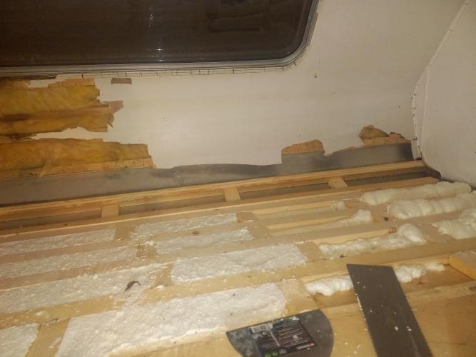

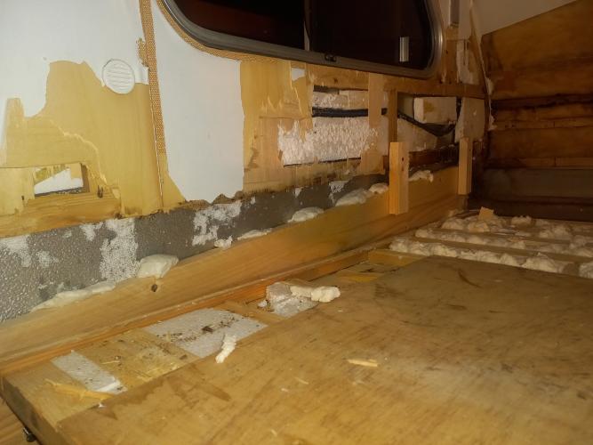

Ultimata e incollata la carpenteria....
Terza bomboletta di schiuma finita...
Domani prendo un'altra bomboletta, finisco di riempire gli spazi e ci incollo anche il nuovo pannello orizzontale...

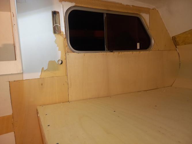

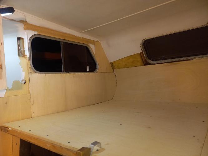

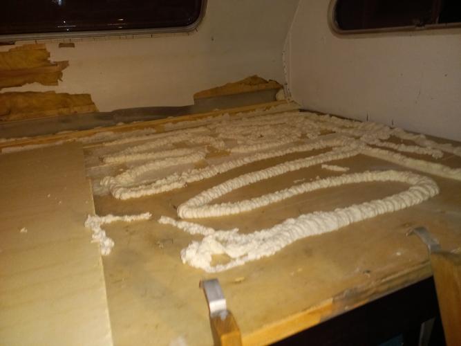

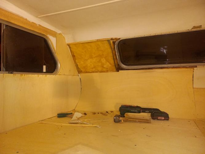

Inserito il 26/11/2025 alle: 21:11:12

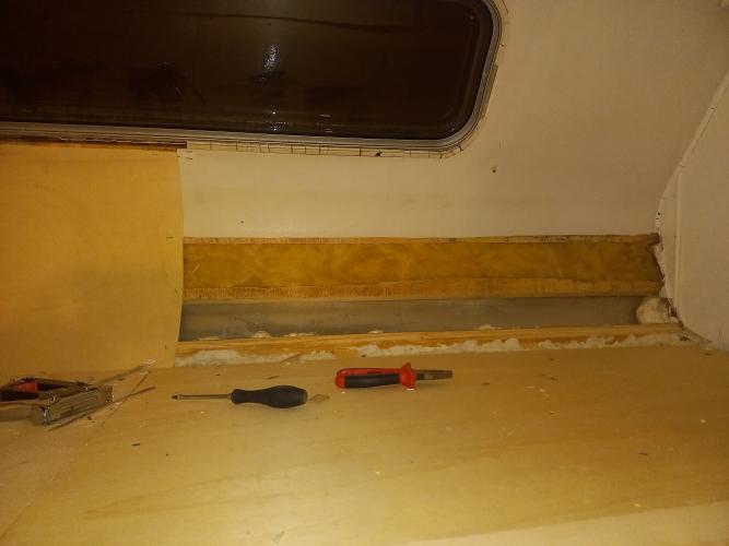

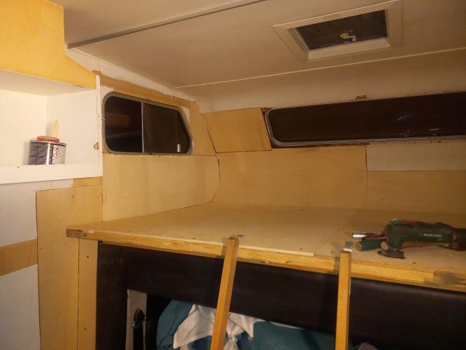

Incollato piano orizzontale, ho dovuto farlo in 2 pezzi perché è impossibile posizionarlo in unico pezzo...
Riempiti spazi rimanenti di isolamento, sagomatura e chiusura con compensato...
ho iniziato anche a mettere mano sulla parte curva, domani mi studio come risolvere ma sembra che si riesca a curvare il compensato riproducendo la curva originale...
20251126_170036.jpg20251126_181211.jpg20251126_181639.jpg20251126_191831.jpg20251126_191835.jpg20251126_191841.jpg20251126_191848.jpg
Direi che si comincia a vedere qualcosa...

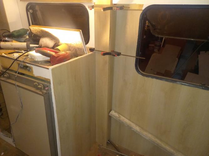

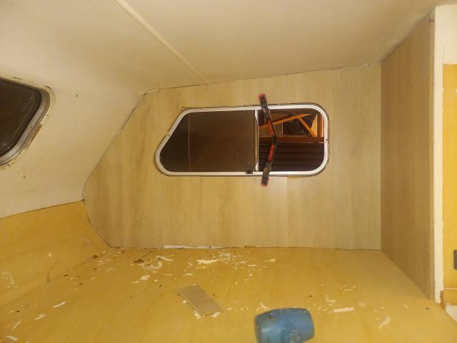

Inserito il 27/11/2025 alle: 20:26:05
Rifilati e incollati ultimi pezzi compensato a chiusura della mansarda, prossimi giorni faccio qualche foro e riempio di schiuma dove possibile...

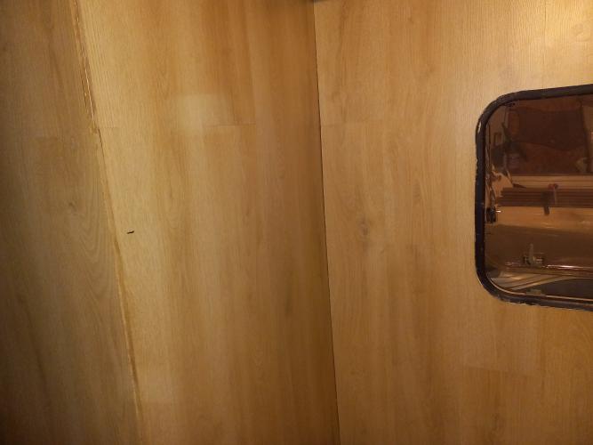

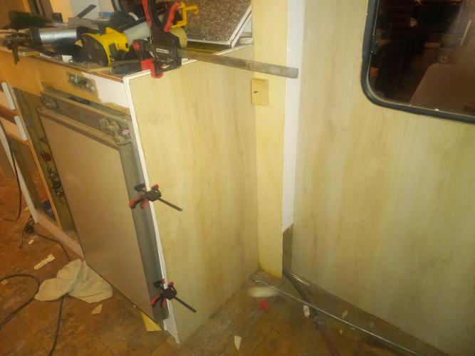

Realizzata anche la pannellatura a rivestimento della parete dinette centrale...
20251127_172253.jpg20251127_173153.jpg20251127_173928.jpg20251127_173950.jpg20251127_200745.jpg20251127_200809.jpg20251127_200823.jpg
Direi che fa la sua figura...

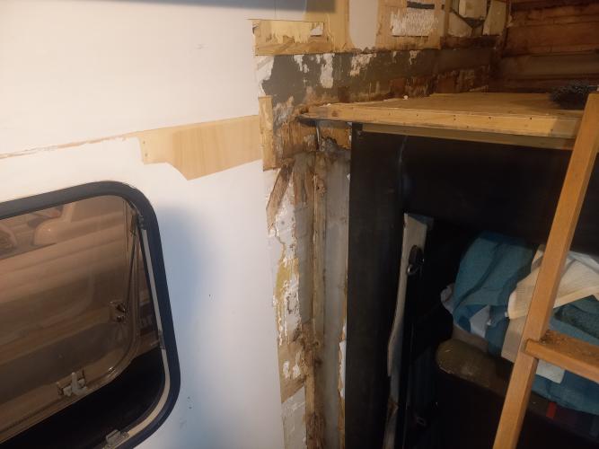

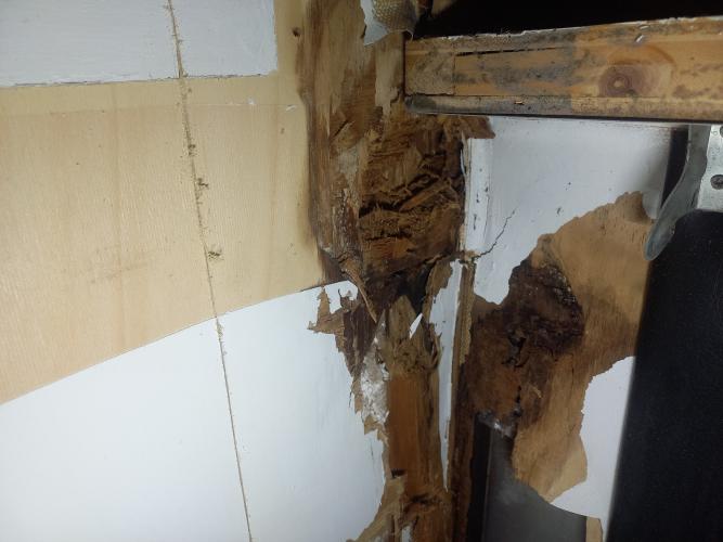

visto il tempo e i materiali che stai impiegando sarei stato più drastico; secondo me avresti dovuto essere più intransigente con il legno ammalorato, hai lasciato qualche parte di legno nero di troppo
Paolo DR
Dada77
Dada77
17/10/2025 212
Inserito il 28/11/2025 alle: 15:29:36
In risposta al messaggio di PDR del 28/11/2025 alle 15:10:41
Ho lasciato solamente travetti senza marciume, quelli che vedi in foto, anche se anneriti sono totalmente sani...

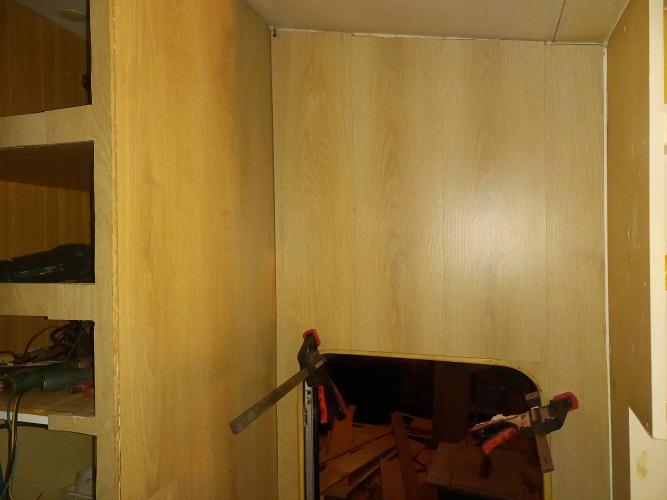

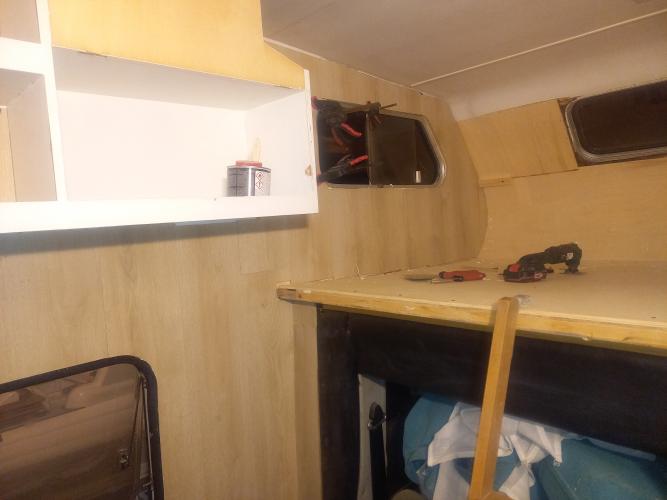

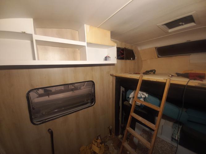

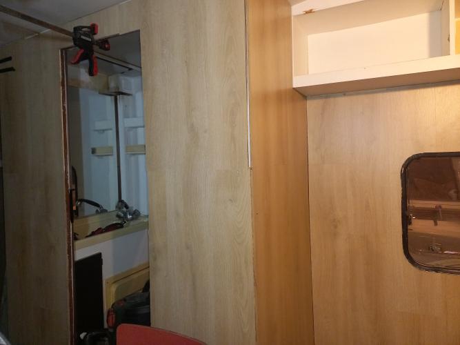

Inserito il 28/11/2025 alle: 21:39:59

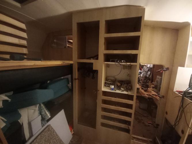

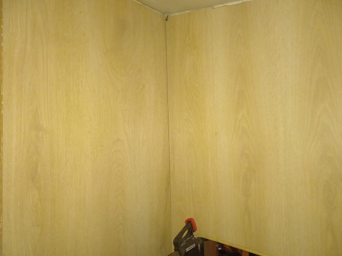

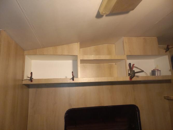

Finito rivestimento parete mansarda, fondo delle nicchie parete dinette centrale, parete armadio vicino ingresso e parete laterale cucina...
20251128_210703.jpg20251128_210727.jpg20251128_210831.jpg20251128_210844.jpg20251128_210913.jpg
Modificato da Dada77 il 28/11/2025 alle 21:41:31
Dada77
Dada77
17/10/2025 212
Inserito il 30/11/2025 alle: 19:03:15
Piccoli passi anche oggi...

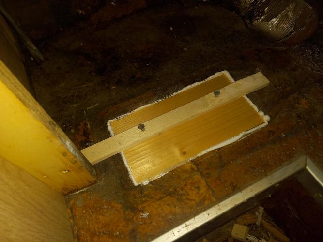

Finito di rivestire le pareti della mansarda, il fianco armadio lato mansarda e il frontale degli armadietti della dinette centrale...
Sostituito anche un pezzo di travetto accanto alla porta, dovrebbe essere l'ultima infiltrazione....

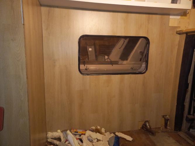

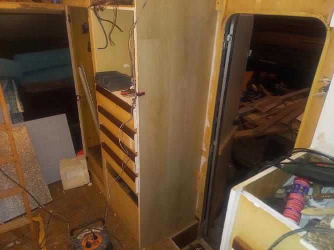

Inserito il 03/12/2025 alle: 21:16:12
Rivestito anche il frontale dell'armadio e la parete porta...
Prossimi giorni "attacco" il mobile cucina....

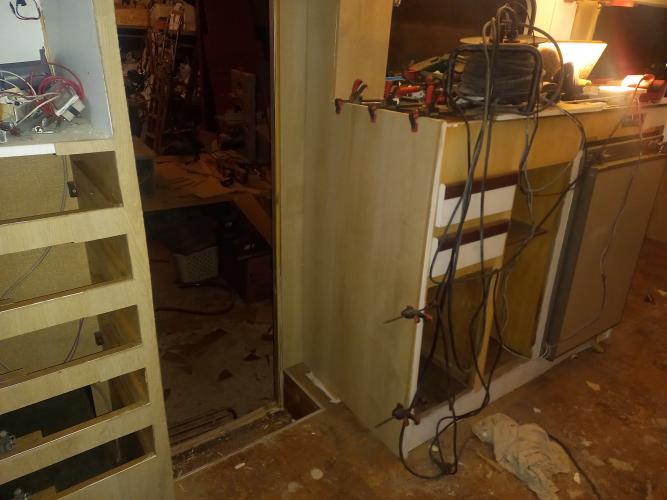

Inserito il 04/12/2025 alle: 19:54:19

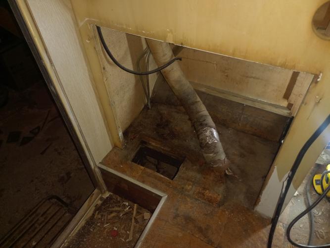

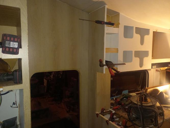

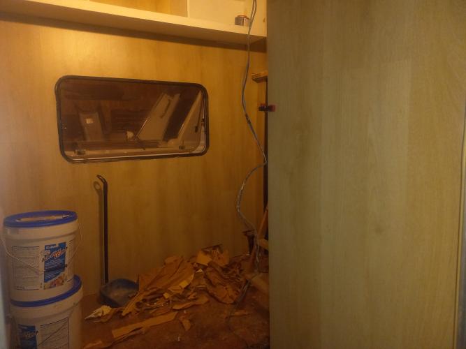

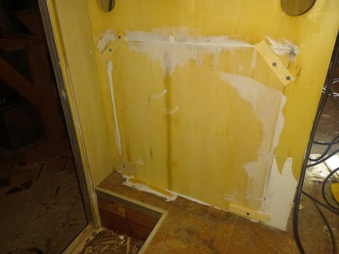

Oggi ho proceduto alla chiusura (sia a pavimento che a parete) del vano che ospitava la stufa...
20251204_174850.jpg20251204_174900.jpg20251204_175013.jpg20251204_180212.jpg20251204_182740.jpg
A seguire ho rivestito la parete e ultimato anche un ultimo pezzo in coda...
Ho deciso di andare a eliminare sugli armadietti della dinette tutte quelle nicchie e nicchiette che, a parer mio, sono inutili.
Credo di aprire tutto e realizzare uno sportello...
Ormai è rimasto veramente poco da rivestire con il laminato, poi passerò a impiallacciare gli sportelli con un essenza di legno più chiara per dare "movimento" (credo, farò delle prove)...

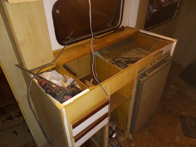

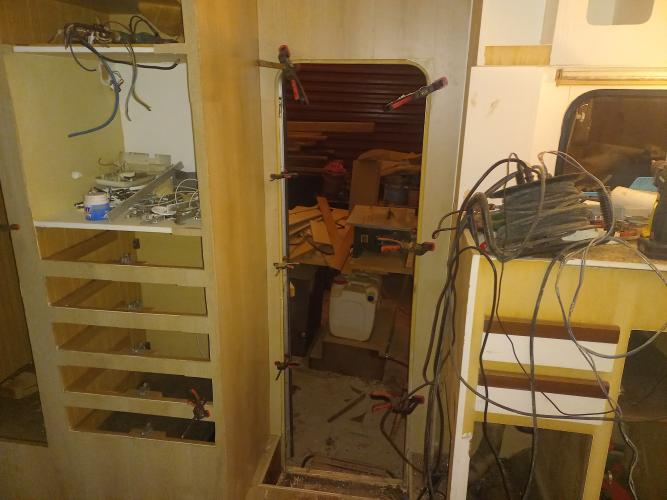

Inserito il 05/12/2025 alle: 20:41:00
Modificato armadietto sopra la cucina e rivestiti tutti gli armadietti, in pratica mi rimane solo da lavorare sul frontale del mobile cucina...
Ho smontato piano, lavello e fuochi della cucina...
Verranno sostituiti...
Volevo smontare e buttare il frigorifero ma una volta smontato il piano ho notato che il cavo 12V non è mai stato collegato, mi viene il dubbio (quasi certezza) che non sia quello originale e che forse possa essere ancora sfruttabile... prossimi giorni provo a collegarlo sia a 220 che a 12 e vedo come reagisce...
20251205_195530.jpg20251205_195538.jpg20251205_195603.jpg20251205_195632.jpg20251205_195652.jpg20251205_195550.jpg
Secondo voi vale la pena provarlo?
30/12/2004 3558
Inserito il 05/12/2025 alle: 20:45:03
In risposta al messaggio di Dada77 del 05/12/2025 alle 20:41:00
Modificato armadietto sopra la cucina e rivestiti tutti gli armadietti, in pratica mi rimane solo da lavorare sul frontale del mobile cucina... Ho smontato piano, lavello e fuochi della cucina... Verranno sostituiti...
Volevo smontare e buttare il frigorifero ma una volta smontato il piano ho notato che il cavo 12V non è mai stato collegato, mi viene il dubbio (quasi certezza) che non sia quello originale e che forse possa essere ancora sfruttabile... prossimi giorni provo a collegarlo sia a 220 che a 12 e vedo come reagisce... Secondo voi vale la pena provarlo?
Il frigo a buttarlo fai sempre in tempo..., strano che non abbiano collegato il frigo alla 12 Volt.
Tentar non nuoce...
Saluti.
