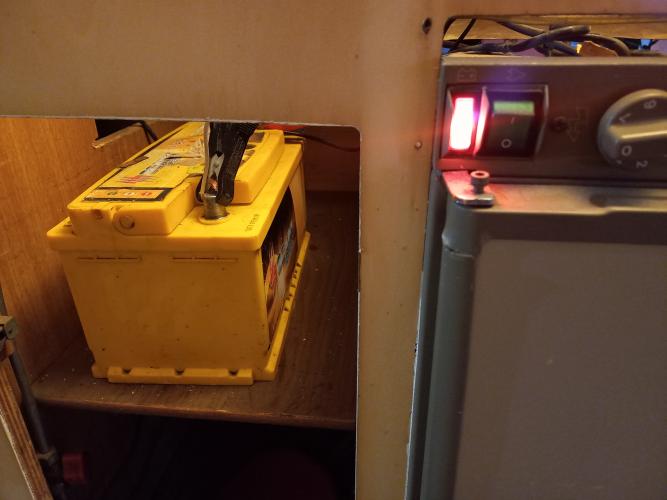

Comunque....
Collegato al volo ad una batteria funziona anche a 12v...
Il bruciatore è in una posizione scomoda per lavorarci, probabilmente comunque lo sbarco per metterci bene le mani e pulire a fondo sia frigo che vano...
Comunque il bruciatore da quello che vedo non ha mai visto gas...
Secondo me questo frigorifero è stato sostituito "x" anni fa ed utilizzato solo a 220v in campeggio...
Quanti anni può avere?
Ne vedo molti dello stesso modello su camper online...

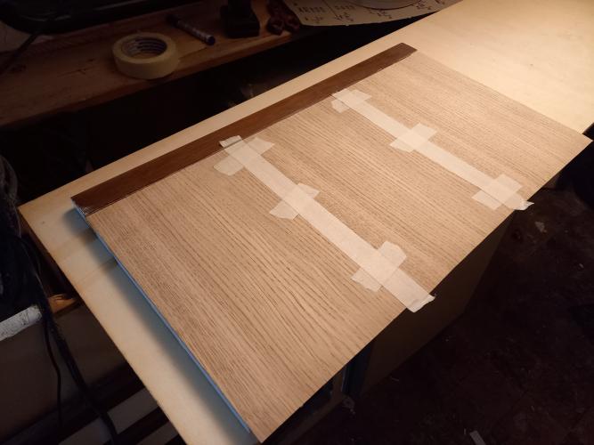

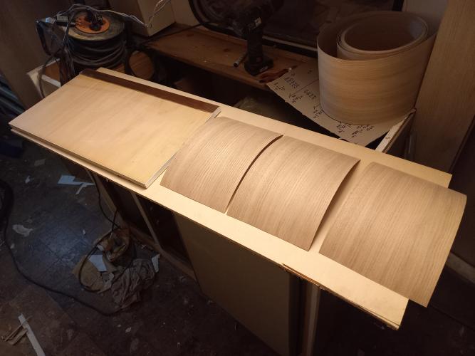

Inserito il 07/12/2025 alle: 17:43:04

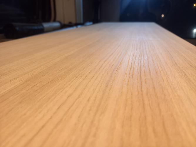

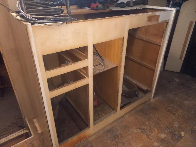

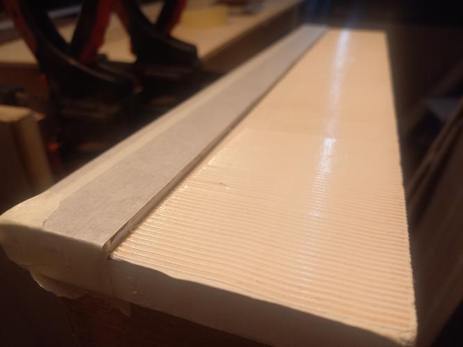

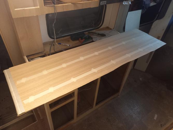

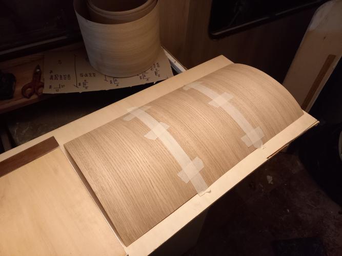

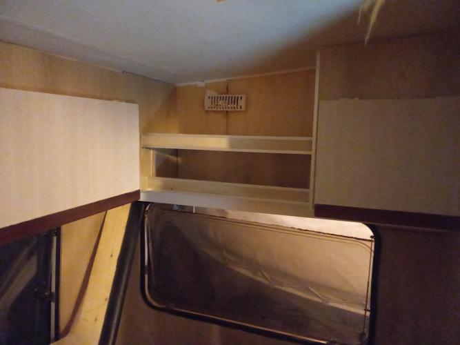

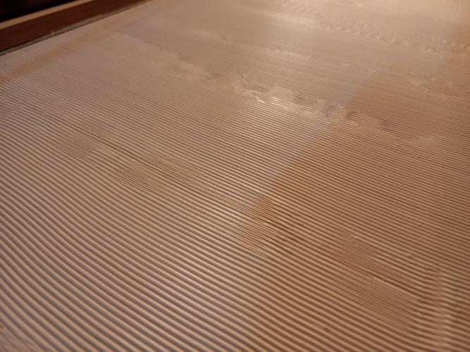

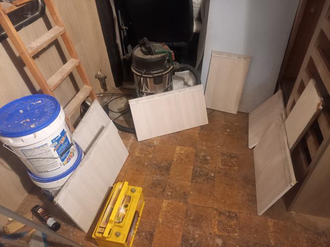

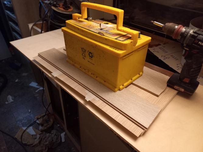

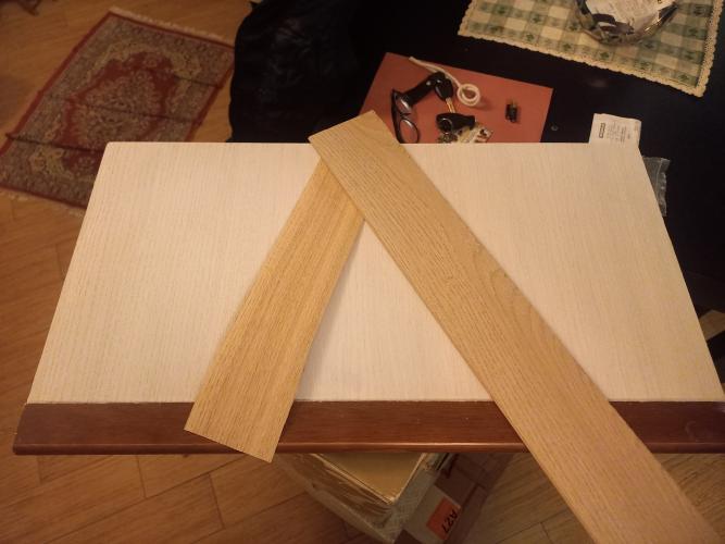

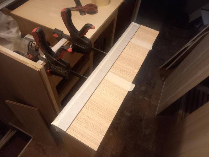

E tra una prova e l'altra mi sto avventurando nell'impiallacciatura degli sportelli...
20251207_170536.jpg20251207_171116.jpg20251207_171649.jpg20251207_171857.jpg20251207_172222.jpg
Per ora tutto ok, domani (se asciutto) provo anche a "sbiancarlo" per vedere se riesco ad arrivare all'effetto che ho in mente.... speriamo bene...

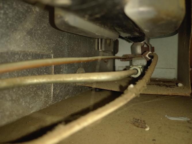

Inserito il 08/12/2025 alle: 19:10:36

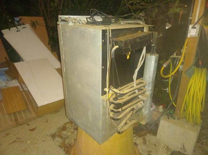

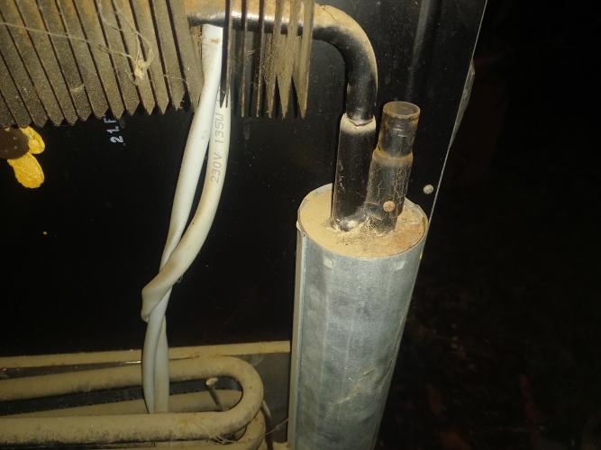

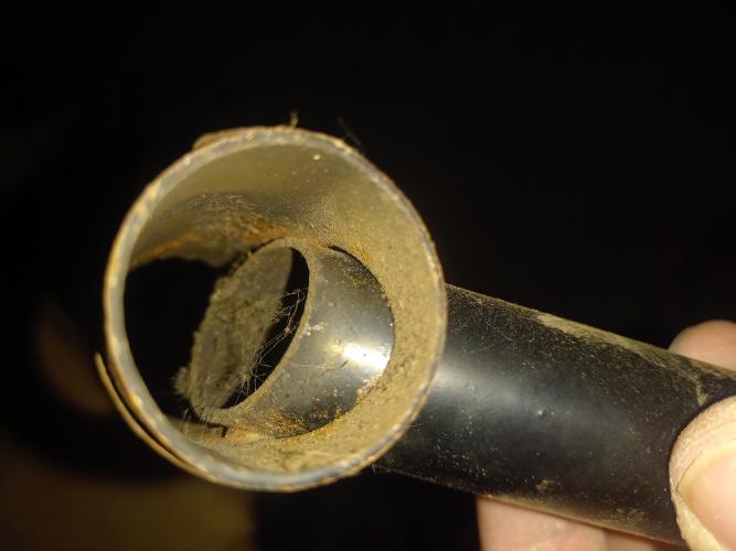

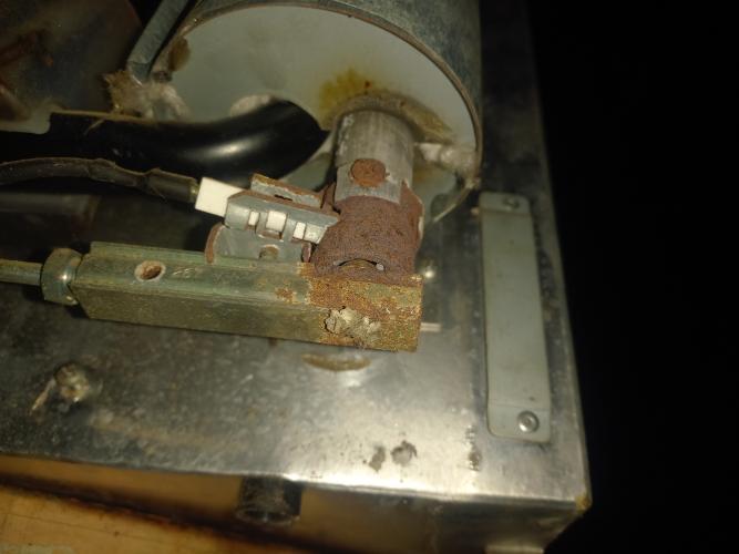

Sbarcato frigorifero im modo da pulire anche bruciatore, camino e pulire serpentine e radiatori...
20251208_183811.jpg20251208_183844.jpg20251208_184122.jpg20251208_184156.jpg20251208_184220.jpg
Ho dato un'altra occhiata a bruciatore e camino, secondo me non è mai stato acceso...
Promette bene...

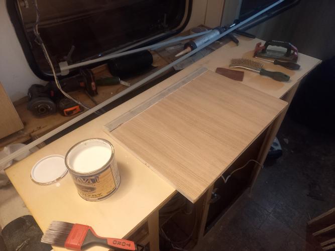

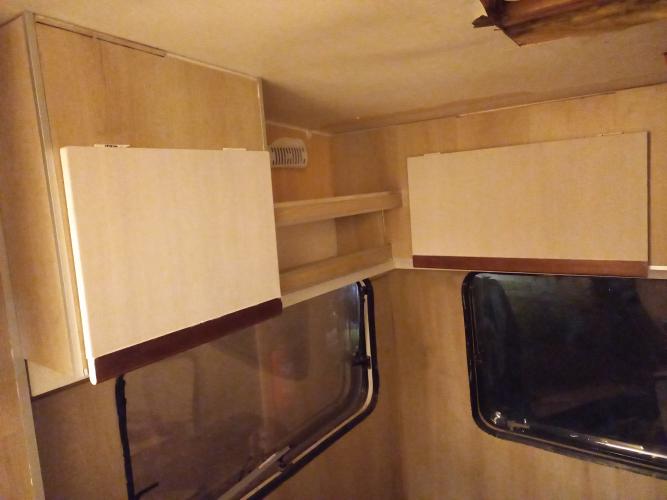

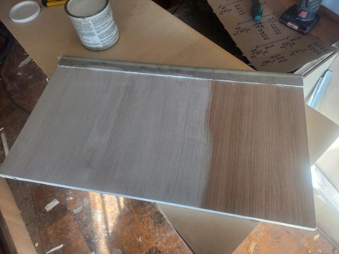

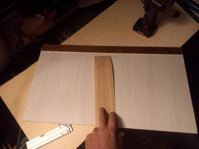

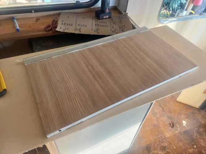

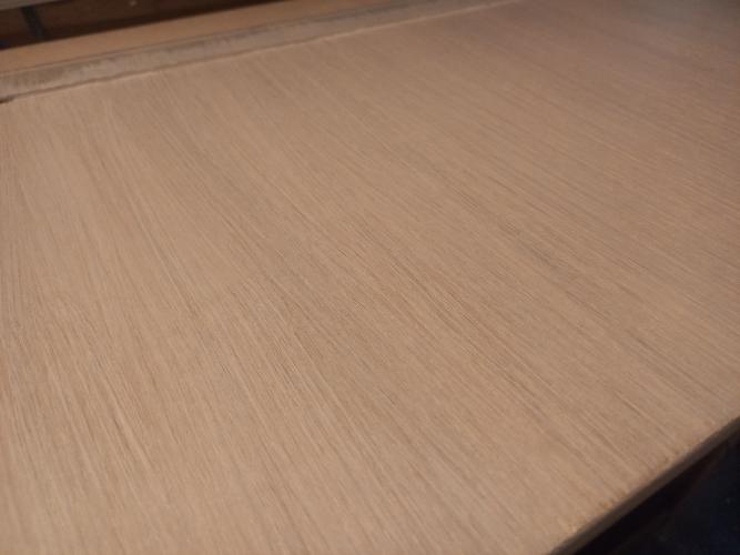

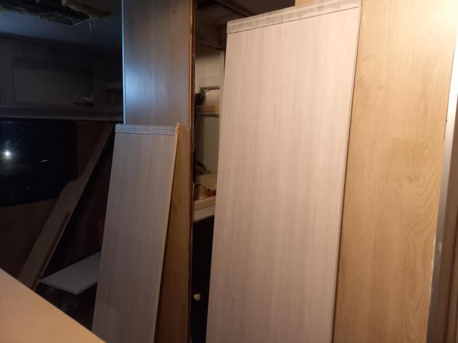

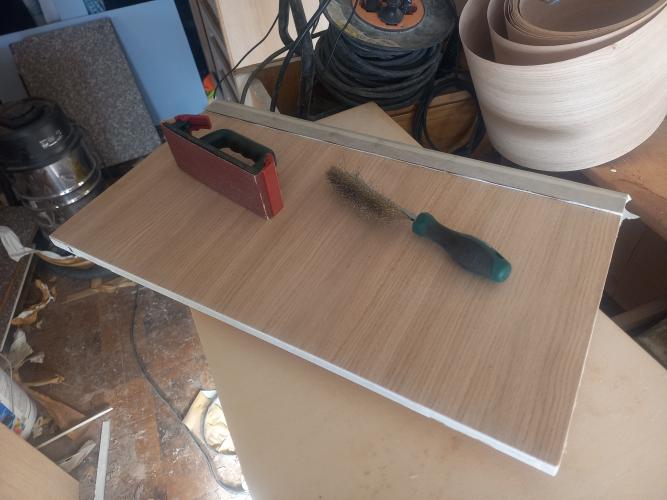

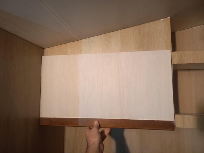

Ho rifilato l'impiallacciatura provata su uno sportello e date due mani di "bianco" per avere uno stacco cromatico dal laminato rovere, devo dire di essere veramente soddisfatto del risultato ottenuto...
20251208_130806.jpg20251208_131510.jpg20251208_132329.jpg20251208_172627.jpg20251208_172708.jpg20251208_185118.jpg20251208_185431.jpg
Rimangono ben evidenti le venature del legno...
A questo punto ho impiallacciato anche gli altri...
Mi rimangono da fare la porta del bagno e lo sportello grande dell'armadio perche ho finito il materiale...

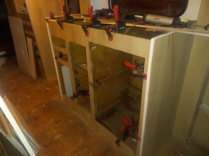

Inserito il 10/12/2025 alle: 19:37:37

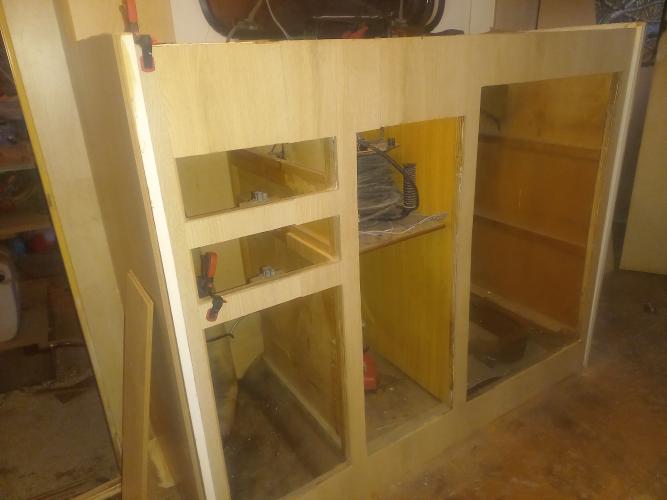

Rivestito frontale della cucina...
Ho anche iniziato a presentare gli angolari in alluminio che vanno a rifinire gli angoli (10mm x 10mm)...
Sugli angoli delle pareti invece l'angolare è da 15mm...
Si va avanti...

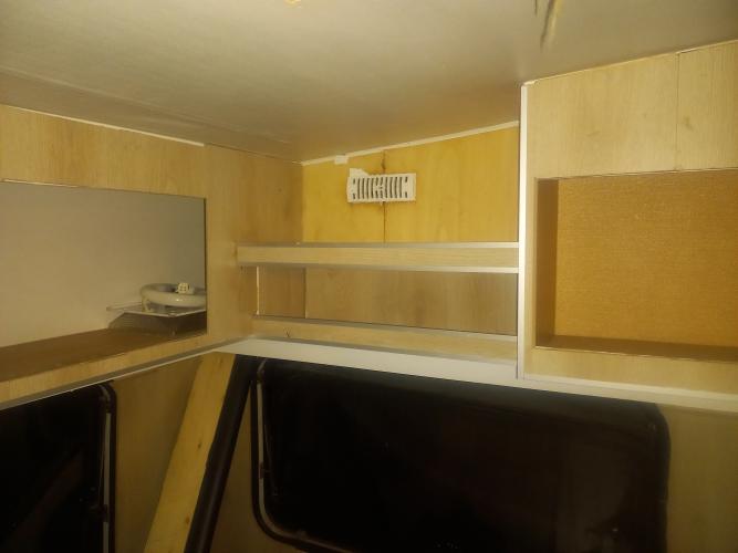

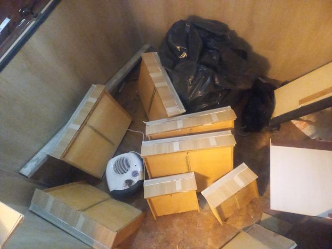

Rifilati, carteggiati, spazzolati e portati in prima mano gli sportelli impiallacciati qualche giorno fa...
Impiallacciato anche tutti i cassetti, e con questi ho rivestito/impiallacciato TUTTE le vecchie superfici...
Finalmente chiusa la fase rivestimento...

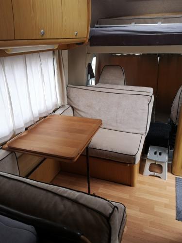

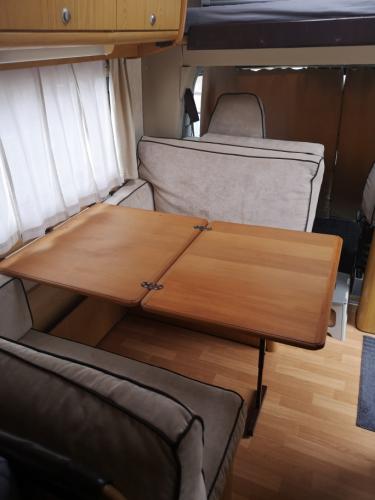

sul mio la precedente proprietaria ha ricavato un divano ad angolo
quando metto i cuscini in camper ti mando le foto, non è affatto male, il mio tavolo si presta a questa soluzione
IMG_20240814_170837_resized_20240814_055419377(1).jpegIMG_20240814_170927_resized_20240814_055418891(1).jpeg
potresti copiare

sul mio la precedente proprietaria ha ricavato un divano ad angolo quando metto i cuscini in camper ti mando le foto, non è affatto male, il mio tavolo si presta a questa soluzione potresti copiare
L'intenzione è proprio quella, ricreare la dinette centrale cercando pero di "movimentarla" e "svecchiarla" nella struttura realizzando un pannello "sagomato" sullo schienale che farà anche da poggiatesta. Inoltre lateralmente lato corridoio non voglio applicare il prolungamento con le cerniere come in origine ma fare uno scorrevole o semplicemente creare una "spondina" di qualche cm che eviti lo scivolamento laterale del cuscino....
In coda invece vorrei creare una dinette a C come la tua con la particolarità di alzare la quota della seduta quasi a filo finestra in modo da avere un gavone più grande (alto) che nella parte in coda avrà accesso anche dall'esterno sia a destra che sinistra...
Però così facendo rispetto al pavimento sarà troppo alta per mettersi comodamente seduti, a questo punto vorrei creare un rialzo a pavimento nella zona centrale (che ospiterà un serbatoio) e sul quale applicherò il supporto della gamba del tavolo...
In pratica la zona dinette visivamente sarà un un rialzo/pedana....
Ovviamente il tavolo potrà essere abbassato per completare il letto...
Non so se sono riuscito a far capire cosa ho in mente....

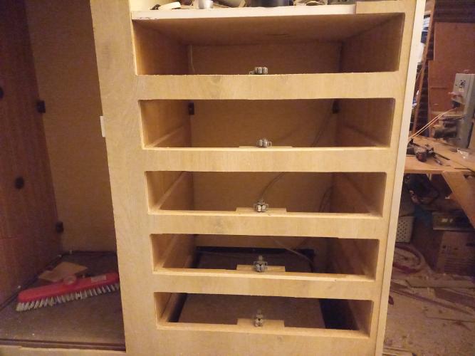

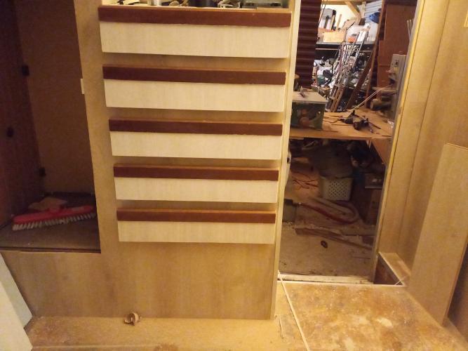

Inserito il 14/12/2025 alle: 20:44:21

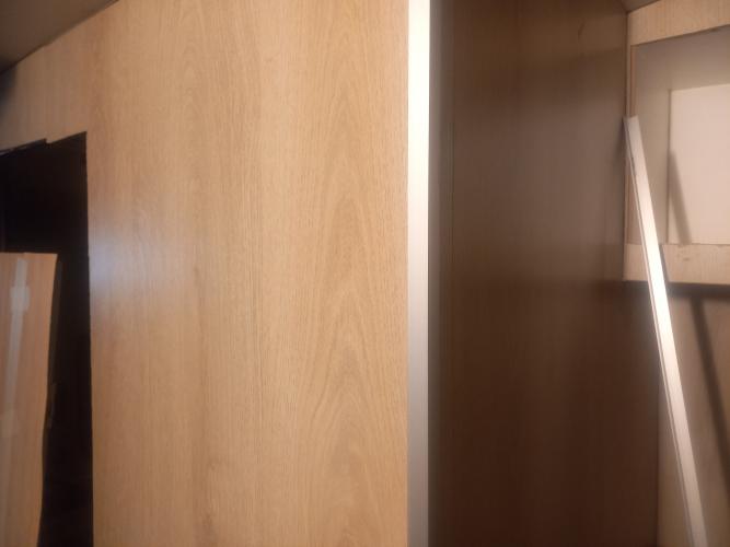

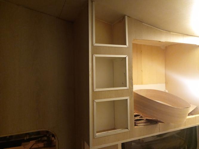

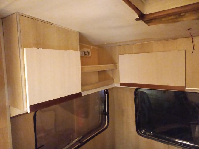

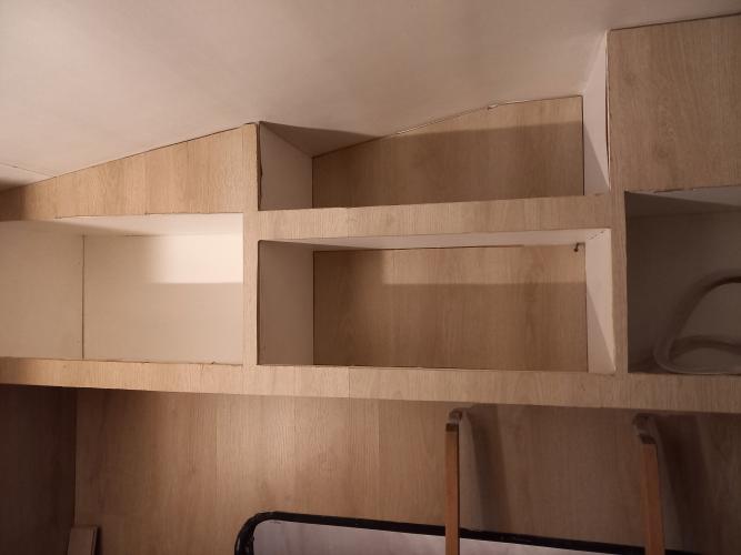

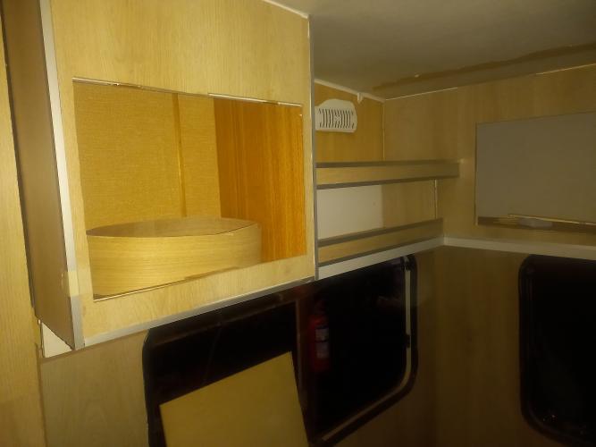

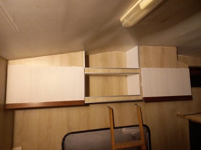

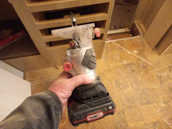

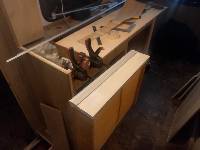

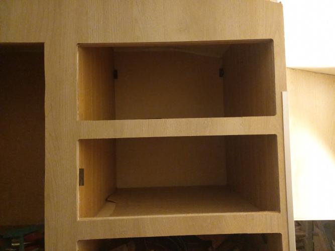

Fresatura dei pannelli per rifinire i tagli, presentazione sportelli e cassetti, taglio e presentazione angolari in alluminio satinato a rifinitura dei tagli...
20251214_181735.jpg20251214_181743.jpg20251214_181749.jpg20251214_181757.jpg20251214_182344.jpg20251214_182359.jpg20251214_182419.jpg20251214_182437.jpg20251214_190000.jpg20251214_194635.jpg20251214_201730.jpg
Direi che il colpo d'occhio c'è...
18/10/2009 6763
Inserito il 15/12/2025 alle: 06:36:20
devi rallentare, qui si vede che vai di fretta
gli accoppiamenti dovresti farli più esatti, c'è troppo spazio secondo me nei listelli salva bordi, anche in alto, dovrebbe seguire l’angolazione del tetto, non a squadra, poi sono gusti ottici, se a te piace va benissimo così
Modificato da Hecktor2 il 15/12/2025 alle 06:39:11
Dada77
Dada77
17/10/2025 212
Inserito il 15/12/2025 alle: 07:56:04
In risposta al messaggio di Hecktor2 del 15/12/2025 alle 06:36:20
devi rallentare, qui si vede che vai di fretta gli accoppiamenti dovresti farli più esatti, c'è troppo spazio secondo me nei listelli salva bordi, anche in alto, dovrebbe seguire l’angolazione del tetto, non a squadra, poi sono gusti ottici, se a te piace va benissimo così
Sono ancora da incollare, li ho appoggiati/presentati per vedere l'effetto...
In fase di incollaggio cerchero di accoppiare i tagli e mantenere i paralleli tra i profili vicini...
