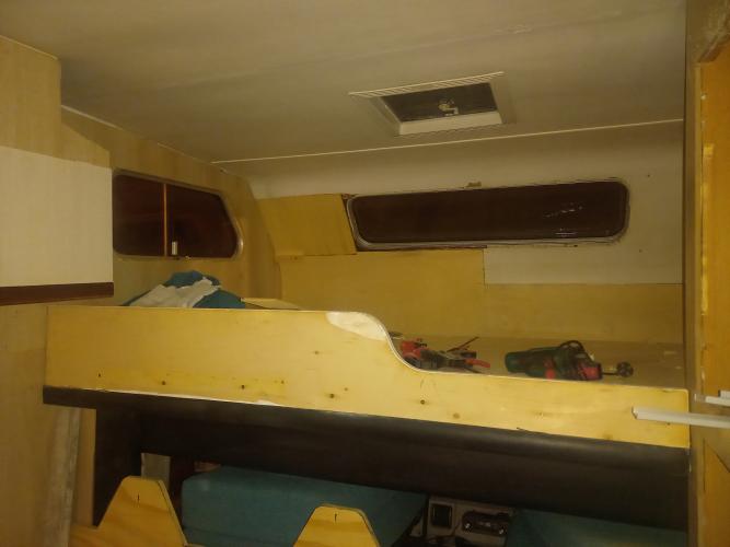

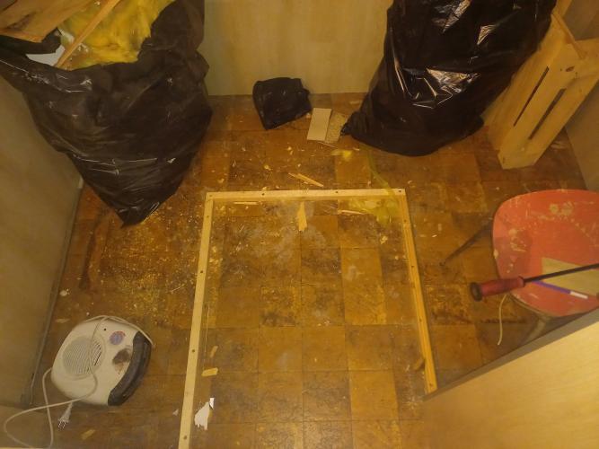

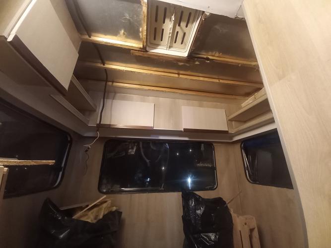

Dopo una decina di gg di pausa ho ripreso a lavorare sul camper...

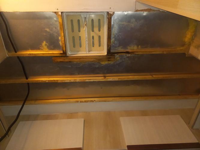

Demolita porzione di soffitto che presentava una piccola infiltrazione ad un angolo dell'oblò di coda, in realtà non ci sono particolari danni o marciume ma la struttura fatta fa veramente ****** per cui ho deciso di aprire tutto, rinforzare la struttura, coibentare con polistirene e schiuma e chiudere con un pannello intero...

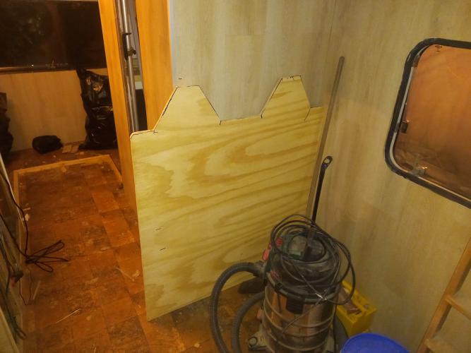

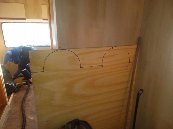

Tagliato e rifilati i pannelli laterali della dinette centrale, inizialmente li avevo sagomati in modo di realizzare dei poggiatesta a semicerchio ma l'effetto "orecchie di topolino" era inguardabile e li ho modificati più "geometrici"...
Fissati anche i listelli a pavimento che delimitano l'ingombro e sagoma della dinette C di coda...
E visto che mi rimaneva sempre in mezzo ai piedi ho rimontato il fianchetto sopra la dinette...
In questi giorni dovrei avere un po piu di tempo per andare avanti... spero...

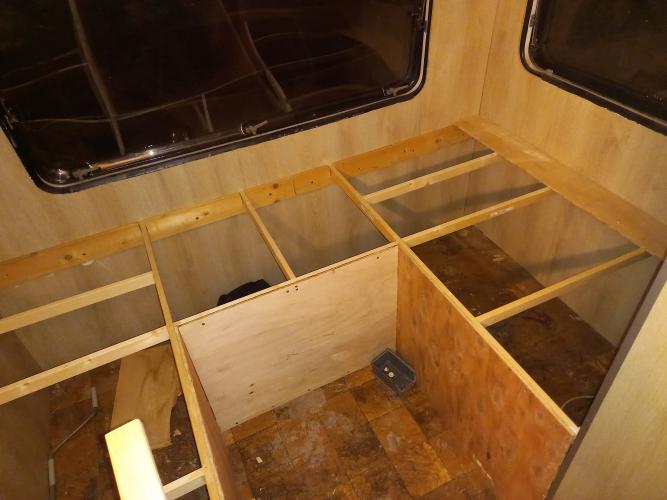

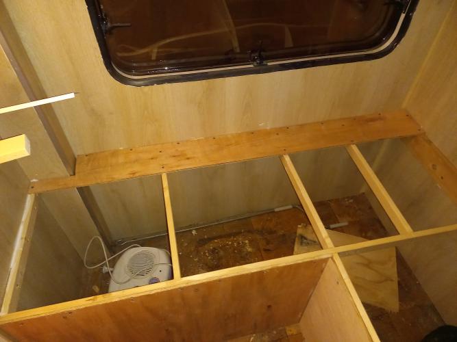

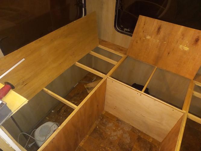

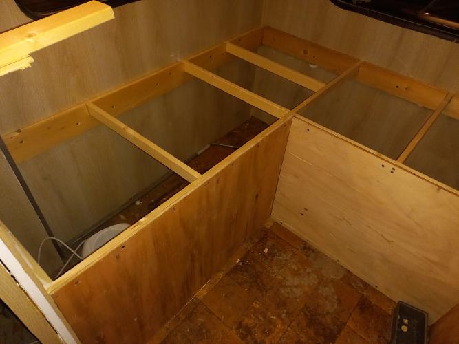

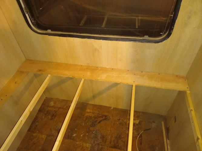

Due mesi fermo per mancanza di "ispirazione" (e mal di schiena), oggi ho ripreso con un pò di "carpenteria"...

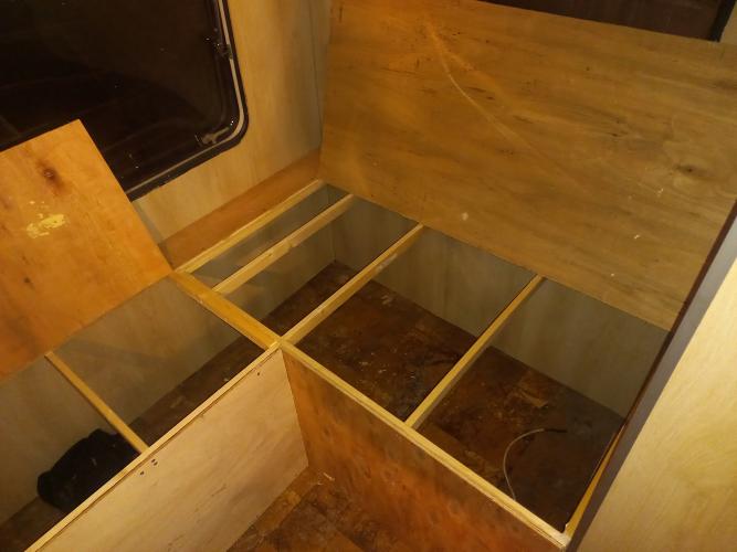

Realizzata la struttura del divano di coda a C e fissati i due listelli sulla seduta a cui fisserò cerniere e sportello orizzontale...
I 3 pannelli verticali saranno rivestiti come le pareti con il laminato...
Al centro realizzerò il tavolo che abbattuto completerà il piano del letto matrimoniale...

Due mesi fermo per mancanza di ispirazione (e mal di schiena), oggi ho ripreso con un pò di carpenteria... Realizzata la struttura del divano di coda a C e fissati i due listelli sulla seduta a cui fisserò cerniere e sportello
orizzontale... I 3 pannelli verticali saranno rivestiti come le pareti con il laminato... Al centro realizzerò il tavolo che abbattuto completerà il piano del letto matrimoniale...
metti anche dei sostegni, dal traverso avvitato alla parete al pavimento, così le viti non vanno sotto sforzo
Sui laterali non vorrei mettere listelli perché l'idea è quella di creare 2 aperture esterne (destra e sinistra) per sfruttare il gavone dall'esterno (una sorta di piccolo garage)...

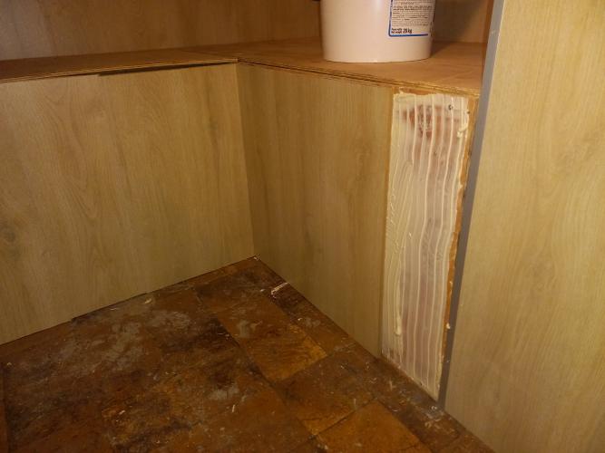

Le traverse dove sono appoggiati i travetti sono incollati alle pareti con colla strutturale oltre che con abbondanti viti...

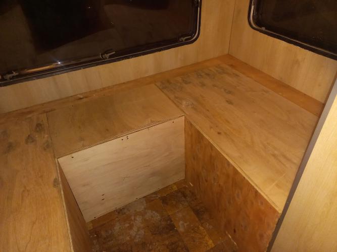

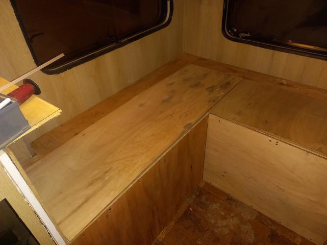

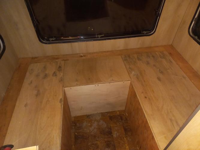

Ultimate le chiusure delle sedute, poi metterò le cerniere...
20260217_182614.jpg20260217_182620.jpg20260217_182626.jpg20260217_182700.jpg20260217_182706.jpg
Domani rivestirivestirò i pannelli orizzontali...
18/10/2009 6763
Inserito il 17/02/2026 alle: 19:40:53
In risposta al messaggio di Dada77 del 17/02/2026 alle 19:30:33
Ultimate le chiusure delle sedute, poi metterò le cerniere... Domani rivestirivestirò i pannelli orizzontali...
i cuscini dietro vanno in appoggio alla finestra, non è che sei stato troppo alto
devi aggiungere il cuscino della seduta

i cuscini dietro vanno in appoggio alla finestra, non è che sei stato troppo alto  devi aggiungere il cuscino della seduta
Si, lo avevo valutato ma ho preferito andare a coprire in parte la finestra quando verrà utilizzata come dinette per avere il massimo volume di stivaggio e considerato che in base all'utilizzo "attuale" sarà sempre montato il letto...

Si, lo avevo valutato ma ho preferito andare a coprire in parte la finestra quando verrà utilizzata come dinette per avere il massimo volume di stivaggio e considerato che in base all'utilizzo attuale sarà sempre montato il letto...
dovrai fare un appoggio, in estate con finestra aperta se ti appoggi cadi all’indietro
Ottima considerazione, potrei realizzare dei supporti dove infilare una "traversa" per appoggiare la schiena (e il cuscino) evitando di andare a spingere sulla finestra...

Ottima considerazione, potrei realizzare dei supporti dove infilare una traversa per appoggiare la schiena (e il cuscino) evitando di andare a spingere sulla finestra...
qualche cosa ti devi inventare, altrimenti cadi di sotto
