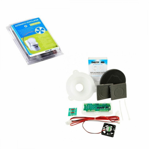

Ho le retine su ogni apertura
anche sui fori sotto di aspirazione aria
sotto la stufa , sia in metallo che in plastica
e pure sul foro di scarico odori praticato
sotto la cassetta wc. (che funziona alla grande)
che mette in comunicazione diretta  la
cassetta con l'esterno  wink
simile al kit originale che ha in più
solo il ventilatore.
Cosa che di serie nessuno pensa di montare  !
