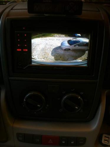

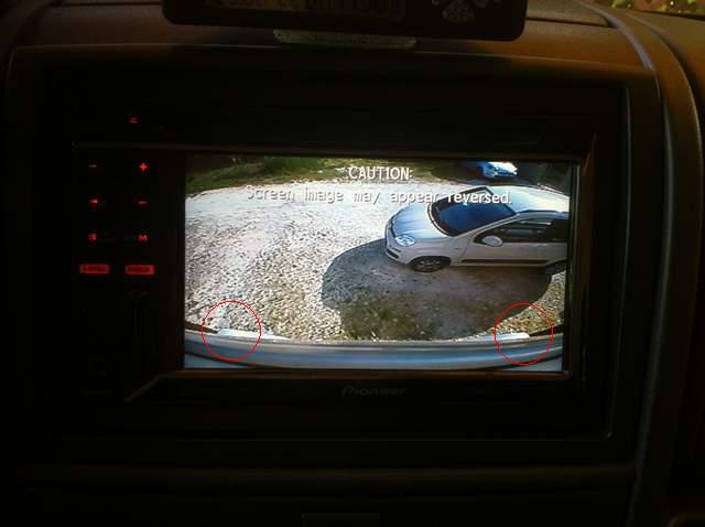

Retrocamera 170° sempre in alto e ben allineata, di altro non si ha bisogno...
Tutto messo sotto interruttore e non su retromarcia.
I due cerchi sono i limiti del paraurti del camper, si riesce a fare manovre millimetriche, la distanza a cui si riesce a vedere anche dietro è di circa 9/10 m, quindi le retrocamere sul paraurti proprio non servono.
L'immagine che appare sul monitor del mio doppio din è abbastanza dettagliata ma credo che cambiando sistema AV e mettendone uno con un monitor più definito migliori e non di poco.
La retrocamera montata è questa:
Rigorosamente scelta senza linee guida per una questione di "pulizia" dell'immagine.
Quindi niente marche costose, se si sa scegliere bene non si spendono più di 20 euri.
Ciaowink

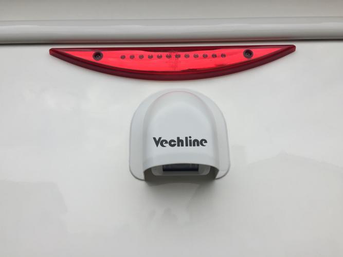

camperistadoc, fai vedere una foto di come è stata messa la telecamera?
io ho la stessa telecamera (e mi trovo bene) ma è montata sul paraurti in quanto non avevo tempo di metterla a tetto.
effettivamente a paraurti ti dà una visione molto limitata, diciamo che piuttosto di niente, anche a paraurti và bene, ma sopra è tutta 1 altra storia...

Prima dimetterla li ho fatto delle prove con dei cavi volanti, poi verificata la posizione ottimale ho fatto un foro sotto al supporto in plastica del 3° stop (quindi niente fori alla pioggia diretta) e sono passato dentro ai pensili, proteggendo i cavi con una canalina, sono poi sceso nell'armadio e arrivanto in cabina seguendo i tubi del riscaldamento.
Ho dovuto fare qualche foro anche internamente, ma il lavoro alla fine è ripagato alla grande.

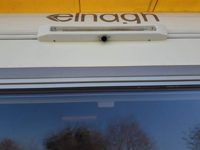

Ciao, io ho fatto così e si vede bene tutto il paraurti e copre una distanza di circa 5 mt.IMG_2385.JPG
