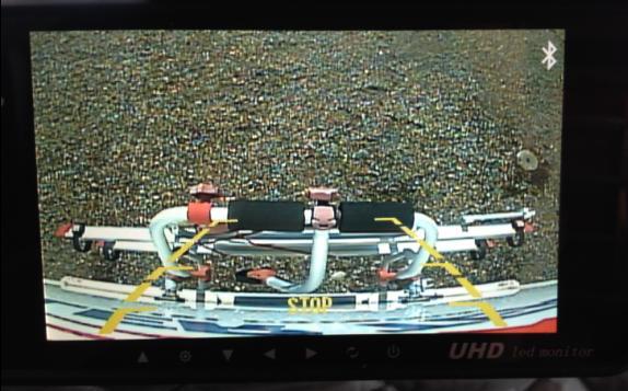

Ciao Giorgio,
il mio impianto di retrocamera e' sempre in continuo aggiornamento, peggio delle app degli smartfone laughlaugh.
Diciamo che per me e' diventato piu' un divertimento che una vera necessita'.
Ne ho provate diverse, vediamp i pregi/difetti:
Retrocamera sotto il terzo stop: e' la posizione preferita, giustamente come dice qualcuno si fanno le manovre al centimetro.
Io ho il portabici, e gia' con quello mi crea qualche problema di precisione, poi se ci sono le bici, beh vedo molto bene le selle.
Provato sia quella ad angolo stretto (si vedono ancora i bordi del paraurti)  e quella piu' grandangolare, non mi piace dire che e' 170 gradi perche' credo che sia un valore piu' commerciale che tecnico.
Quella con angolo stretto ha il pregio che si vede esattamente la zona posteriore, ma se devi entrare in retromarcia in in portone, lo inquadri all'ultimo momento.
Quella con angolo largo ha il pregio che vedi praticamente quasi all'orizzonte, ma il retro del camper si vede molto piu' piccolo.
Retrocamera sul paraurti/targa: ho anche quella, notevole per le manovre immediate in retro, meno precisa per le distanze ravvicinate.
Retrocamera sotto il camper per centrare la griglia per lo scarico delle grigie: molto utile, io la apprezzo molto.
Monitor: avevo un TV da 5.6 pollici reso obsoleto dal DTV appoggiato allo specchietto retrovisore, ottimo ma si e' rotto.
Ho messo poi un 4.3" a scomparsa sopra lo specchietto interno, sul "soffitto" della cabina, buono ma per via della mia vista non eccepibile, era piccolo, praticamente dovevo mettere gli occhiali da vicino ma mentre guidi non e' il massimo.
Attualmente ho messo un monitor/specchietto da 7 pollici appoggiato sullo specchietto normale. Si vede bene ma secondo me e' un po' troppo "invadente".
Poi, siccome e' uno di quei monitor con USB, SD, Bluetooth, tx radio FM e chi ne ha piu' ne metta, ci mette un casino ad accendersi rispetto agli altri che ho avuto.
Ho  un interruttore a parte per accendere monitor e retrocamera, con l'ultimo monitor, ho fatto in modo che si accenda anche da solo con la retromarcia, mettendo anche un timer da 20 secondi che sopperisce i tempi di cambio marcia avanti/indietro.
Metto una foto dell'ultimo monitor, la retrocamera sotto il terzo stop e' ad angolo stretto (80-90 gradi circa e vendutami per 170).
Si vedono gli spigoli del paraurti.
In futuro sto pensando ad un monitor da 7" (quelli da 20 euro) da mettere appena sopra l'autoradio e farlo artigianalmente a scomparsa. Ho provato a mettere una retrocamera sul cartello dei carichi sporgenti ma non l'ho ancora collegata (e' una curiosita' piu che altro)
Sono stato un po' lungo ma spero di averti aiutato a chiarire le idee.
Renzo.
