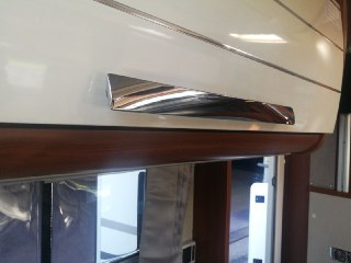

Il mio camper monta questo tipo di maniglia che però è comune a tante altre marche.

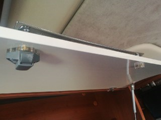

Per risparmiare hanno messo un solo gancio, quando la maniglia è predisposta per due ganci.  E' inevitabile che un'anta larga 70 /80 cm si metta a vibrare.

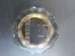

Dove non c'è il gancio di plastica c'è questo tappo a ghiera ma nessun riferimento a marca o modello, in maniera da poter ordinare un secondo gancio

se per vibrazione intendi che sono rumorosi in viaggio io ho risolto mettendo delle gocce adesive in silicone che forzando leggermente la chiusura non fanno vibrare gli sportelli

E' quello che cerco di fare anche io però non va bene.  A volte capita che gli sportelli si aprano da soli.  Alla lunga la tenuta delle viti di registro può fino ad un certo punto.  LA cosa più sensata sarebbe aggiungere il secondo gancio, coem è giusto che sia.

Non ho guardato se c'è nome sui miei ma ho cercato con google " scrocco antine " " scrocchetti antine "" qualcosa e' uscito. Con calma cercherò. Ulteriormente.pensavo
importante sapere diametro foro ( ma nessuno lo menziona .menzionano spessore antina )

il fatto che hai trovato il termine tecnico "scrocco" è già un punto di partenza per le ricerche.  Ora provo anche io

dovrebbe essere questo:
https://www.accessoricaravan.it...

o questo
https://www.cusmai.com/it/cricc...

Grazie a voi due che mi avete fatto la segnalazione.   Guardando le foto del retro mi aspettavo di vedere quacosa di diverso.  Stasera torno nel camper, tolgo nuovamente la ghiera e verifico se c'è il meccanismo di congiunzione maniglia/scrocco  che mi aspetterei di trovare.
secondo me non c'è !
