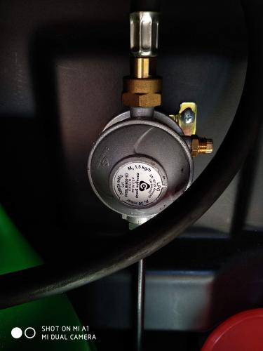

IMG_0531.JPGciao a tutti, ho i i tre fornelli della cucina del camper Roller Team 2017 che erogano una fiamma molto bassa anche al "massimo" ... e di conseguenza i tempi per cucinare si sono allungati ! In allegato la foto del regolatore gas di serie ... come risolvere il problema ?

Direi che al 99% è il riduttore/regolatore che ha finito i suoi giorni.
Io lo sostituirei, ma gia che ci sei modificherei un po le cose a vantaggio della sicurezza.
Da cio che vedo hai il riduttore fissato a parete e poi tra bombola e riduttore c'è un tubo per alta pressione senza nessuna valvola di sicurezza. Se quel tub avesse a rompersi, succederebbe una catastrofe, uscirebbe in pochi minuti tutto il gas della bombola con elevata pressione e probabilmente scaturirebbe un incendio o esplosione del camper.

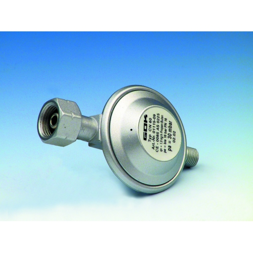

Io eliminerei tutto, poi comperi un economico riduttore come questo:

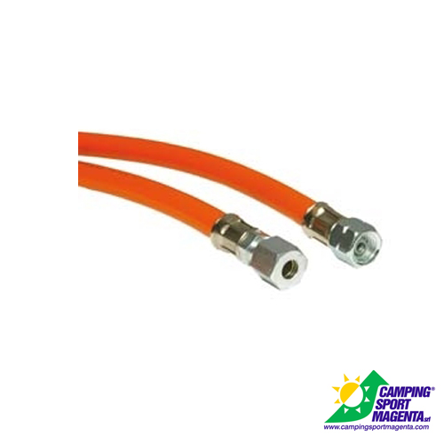

poi ti procuri un tubo GOK per bassa pressione come questo:
devi solo controllare il tuo tubo metallico se è 8mm o 10mm Ø e prenderlo in relazione.
Quindi questo tubo GOK da una parte ha il raccordo per essere avvitato sul regolatore e dall altra ha il raccordo (da 8 o da 10mm) per essere collegato direttamente sul tuo tubo metallico (dove hai ora il vecchio regolatore).
Questo nuovo regolatore va quindi avvitato direttamente sulla bombola, e quindi il tubo arancione è in bassa pressione scongiurando quindi il pericolo di avere un tubo con alta pressione.
Tutto molto semplice e economico e piu che altro molto piu sicuro.

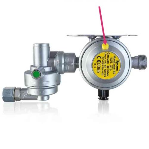

È più o meno ciò che ho fatto alla dipartita del mio Mono control.
Alla fine ho messo un mondial.
