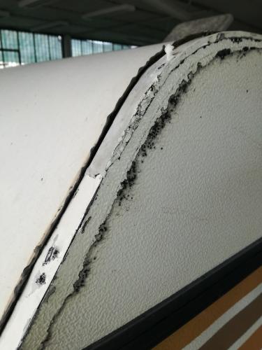

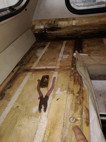

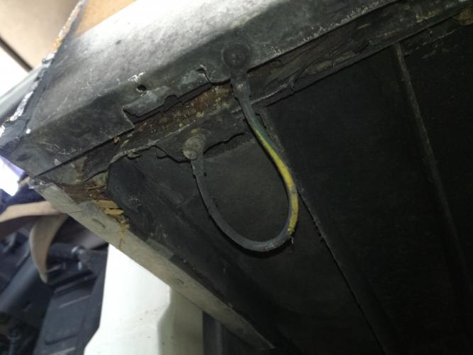

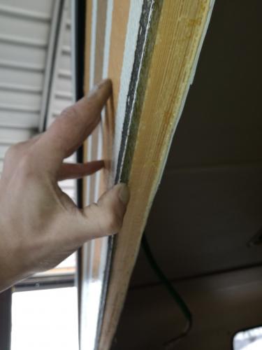

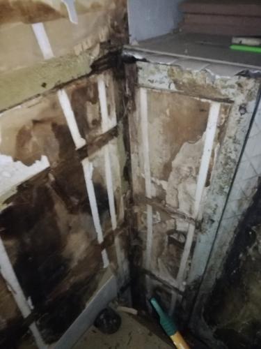

Salve a tutti...sono nuovo del forum ma ho letto molti dei vostri topic e mi sono convinto ad aprire il mio mezzo! Posto qualche foto per condividere la mia esperienza e avere il vostro supporto!IMG_20180320_173830.jpgIMG_20180322_112506.jpgIMG_20180321_115806.jpgIMG_20180322_163709(1).jpgIMG_20180321_103532.jpgIMG_20180321_162522.jpgIMG_20180320_180808.jpgIMG_20180322_112457.jpgIMG_20180322_111750.jpgho qualche domanda:
- il legno non sembra incollato (ne quello marcio ne quello buono! Possibile!?
- il compensato sembra attaccato al polistirolo con un nastro biadesivo e colla! A che serve il nastro se cec gia la colla!?
- sto cercando di tirare giu la parete! Soero che basti togliere quei punti che si vedono su entrambi i lati del profilo tetto parere! Consigli su come nn fare danni!?
- quel filo che si vede portare a massa sul telaio! Perché lassa per la lamiera!? Nn riachia di oasidarla!? Per adesso nn sembra c siano segni si cancro!

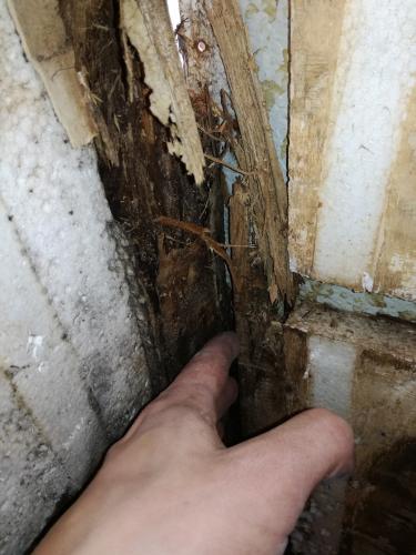

- il poliatirolo sembra perfetto! Secondo voi è necessario sostituirlo o basta un prodotto antimuffa e una bella pulita!? Perche effettivamebte ven3ndo via il legno in maniera perfetta il lavoro sarebbe molto più veloce e vista la natura deo polistirolo credo che possa vivere ancora per altre decine d anni!
- che legno utilizzare per i listelli!? M hanno consigliato abete!? Voi che ne dite!?
Grazie a tutti!

Certo che il lavoro che ti attende e faticoso, ma con la volontà tutto si può fare.
Ho visto la tua targa, di dove sei?

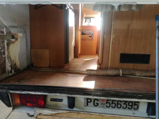

Sembra come quello che avevo io, letto a castello in coda, due armadi e vano portabottiglie.

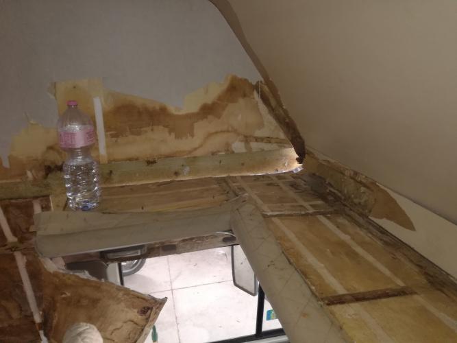

Le pareti si scollavano, anche io ho avuto problemi di infiltrazioni sulla parete sinistra, ho lavorato un inverno per ripararlo Peró alla fine non era venuto male,
travetti in legno,
compensato di 3 millimetri
vinavil
e tanti santi.
Auguri

complimenti per l'intraprendenza, ti aspetta un lavoro mica da poco, visto che devi smantellare io cambierei anche il polistirolo, valuta tu se vale la pena, comunque bravo e buon lavoro. ciao marco

Sembra come quello che avevo io, letto a castello in coda, due armadi e vano portabottiglie. Le pareti si scollavano, anche io ho avuto problemi di infiltrazioni sulla parete sinistra, ho lavorato un inverno per ripararlo Peró alla fine non era venuto male,  travetti in legno,  compensato di 3 millimetri vinavil e tanti santi. Auguri
Ciao grinza! In che senso ti si scollavano le pareti!? Ce l hai ancora il tuo mezzo e quanto tempo e passato dalla riparazione! È stata sufficiente!? A me nn interessa che venga perfettamente bello...ma perfettamente antinfiltrante!! Ha 30  anni(come mei)e sono gia 11 che m porta a oziare! Per me ha un valore enorme e voglio che viva ancora!

Ciao marco! Nn lo so se ne vale la pena di cambiare il polistirolo...nn è una questione d soldi ma se nn è intaccato visto che il grosso della fatica e proprio pukire la lamiera da questo...volevo evitare d ammazzarmi per un lavoro che si poteva appunto evitare (se si puo sempre!)

il nastro serve a tenere insieme i pannelli prima dell'incollaggio vero e proprio,se devi usare vinavil usa quello resistente all'acqua e umidità,il polistirolo andrebbe tolto per vedere se la lamiera di copertura sia integra,per tirare  giù la parete devi smontare anche le bandelle laterali,dietro ci sono ancora viti da togliere,usa un phon termico per ammorbidire mano a mano il sigillante e usa dei cunei per farti strada,prepara un piano di appoggio ad altezza giuntura parete pianale,due sedie,cavalletti o altro,servirà ad evitare torsioni quando la parete inizierà a staccarsi.

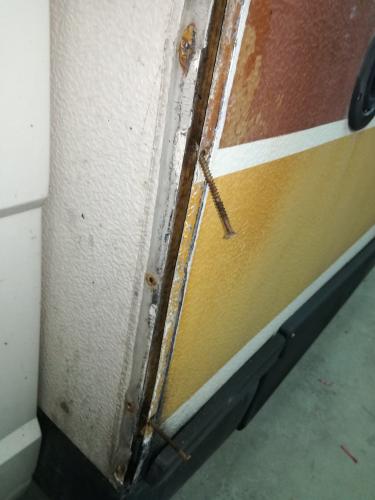

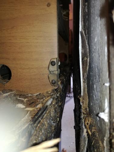

ciao peo63! cosa intendi per bandelle laterali, quelle nere che si vedono servono a tenere le tre fasce di lamierato presenti sul lato sx (chissà perché non è' un unico pezzo come a dx!?). provando a spingere la parete si vede che questa è ormai solo ancorata al tetto con la quale se non sbaglio si tiene grazie al sigillante credo terostat e a quei punti che si vedono sul profilo (sparapunti da entrambi i lati), viti penso non ce ne siano più! grazie del consiglio, provvederò si a a cavallettare la parete che il tetto dentro per evitare che si ingobbi!

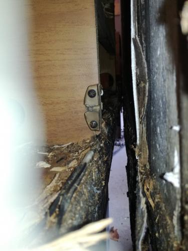

guarda che se togli le bandelle ,carter di plastica nera,dietro ci sono le viti! se ti  sembra che sotto la parete sia libera significa che anche il pianale è marcio e le viti non tengono +

Il mio era del 1985, stesso colore e a vederlo anche disposizione.
L’acqua entro dalla finestra sinistra, ho tagliato il legno sopra il punto marcio e l’ho sostituito con un legno leggero. Ho incollato il compensato di tre millimetri di spessore sulla parete con abbondante Vinavil e grappette.
Rifatto tutto l’interno con nuova carta da parati (attenzione a quella preincollata che é troppo plasticata e con caldo e freddo tende a fare la grinza).
L’ho venduto nel 2000 e fino a due anni fa lo vedevo ancora in giro.
Le pareti si scollavano anche a me...(come la tua terza foto) ma non ci facevo nulla
Quelle 5 viti nella parte sotto dici! Sì tolte e si legno tutto andato ma fortunatamente dal pavimento è isolato! Almeno mi sembraIMG_20180321_133459.jpg

Come va il lavoro ? Se la parete è marcita solo in basso io ti sconsiglio di smontarla tutta diventa un lavoro enorme e pesante, il legno interno alla parete non l'ho trattato in quanto viene sigillato dentro la parete, ho solo trattato dove rimane a vista.

Come va il lavoro ? Se la parete è marcita solo in basso io ti sconsiglio di smontarla tutta diventa un lavoro enorme e pesante, il legno interno alla parete non l'ho trattato in quanto viene sigillato dentro la parete, ho solo trattato dove rimane a vista. Buon lavoro

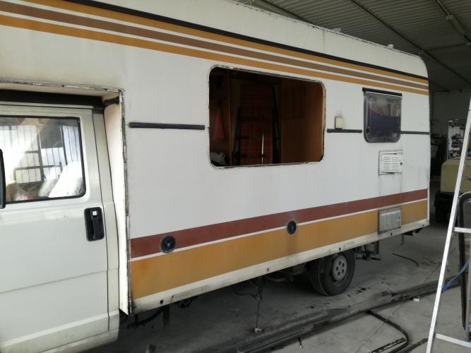

Ciao manuel! Cn i lavori ero fermo...riprendo questa settimana! La parete nn vorrei staccarla fda tetto ma vorrei ricostruire solo la fascia bassa in quanto la lamiera è assemblata a parti! Ho paura di non richiudere bene il tetto o d dover ricomprare la lamiera di questo che non mi pare danneggiata o cancrata( in 30 anni di attività all'aperto non orpresen alcuna ammaccatura da grandine addirittura!)
mi pare di acer capito che in questi mezzi la struttura in legno e avvitata e puntinata dall interno della lamiera! Quindi sarebbe molto delicato cone lavoro da fare! Quindi oensavo di fare un taglio da debtro all altezza della fascia bassa, e rifare la struttura in legno da fuori sul compensato, rimontare sul camper ed infine incollare la lamiera! Cosi facendo potrei giuntare i legni da tutti i lati e rigraffettare in maniera completa! Infine richiuso tutto ho oensato di applicare della vernice removibile di quella gommata! Ho visto che oltre ad essere molto elastica e resistente ha belle proprietà di isolamento termico ed elettrico! E cn la scusa rivernicerei tutto anche la carrozzeria dopo averla puluta e stuccata dalla riggune! Che ne pensi!?!?
il tetto o d dover ricomprare la lamiera di questo che non mi pare danneggiata o cancrata( in 30 anni di attività all'aperto non orpresen alcuna ammaccatura da grandine addirittura!) mi pare di acer capito che in questi mezzi la struttura in legno e avvitata e puntinata dall interno della lamiera! Quindi sarebbe molto delicato cone lavoro da fare! Quindi oensavo di fare un taglio da debtro all altezza della fascia bassa, e rifare la struttura in legno da fuori sul compensato, rimontare sul camper ed infine incollare la lamiera! Cosi facendo potrei giuntare i legni da tutti i lati e rigraffettare in maniera completa! Infine richiuso tutto ho oensato di applicare della vernice removibile di quella gommata! Ho visto che oltre ad essere molto elastica e resistente ha belle proprietà di isolamento termico ed elettrico! E cn la scusa rivernicerei tutto anche la carrozzeria dopo averla puluta e stuccata dalla riggune! Che ne pensi!?!?
Bravo vedo che ti aspetta un bel lavorone, si io non smonterei la parete basta svitarla in basso e cavi il marcio dall'interno senza rovinare la lamiera esterna, mentre fai il lavoro posta qualche foto cosi ci rendi partecipi.
