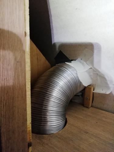

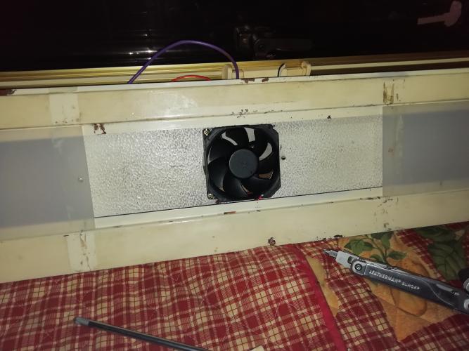

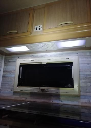

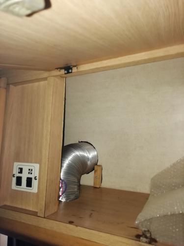

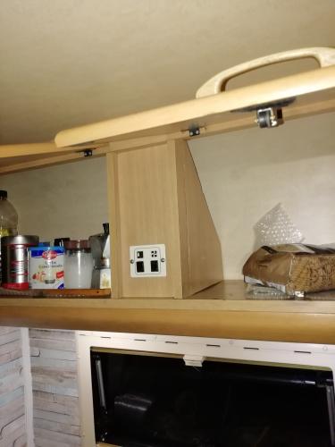

Ciao, ieri mi sono messo a perdere tempo un po' per reinstallare l aspirazione della cucina, che i vecchi proprietari, per IGNOTI motivi avevano tolto...

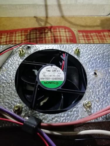

Sempre su consiglio di iz4dj ho fatto la fotocopia Dell aspirazione del bagno e ho comperato la stessa ventolina "tipo pc" a 12v, aggiungendo un tubo da 10cm di alluminio ripiega ile comprato da un fornitore di ventilazioni industriali.
Costo: 5 euro per la ventola e 4 euro per 1 metro di tubo.

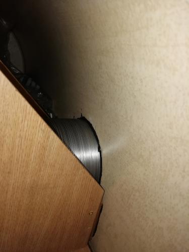

C'è voluto molto poco dato che tutto era Già predisposto in origine(cavi, interruttore, foro di aspirazione) ho solo dovuto fare i fori x fissare la ventola con bulloncini e fissare (alla meno peggio con un po' di sigillante ) il tubosmiley.
Il tutto funziona e aspira abbastanza!
Spero almeno di ridurre se non l odore, lo strato di grasso e unto che si forma sulle luci e la zanzariera visto che cuciniamo sempre 2 volte al giorno...
Come. Mi é stato suggerito metterò un filtro ai carboni attivi prima della ventola ..
Dove si comprano ?

Per il filtro ai carboni attivi puoi provare in qualche negozio per ricambi di elettrodomestici

Mi sono accorto che avevano chiuso del tutto il buco quindi mi si riempiva di grasso tutta la plafoniera...
Non sarà il massimo ma. Migliorerà la situazione Senz altro .. Già oggi a pranzo sto facendo un sugo di fegatini di pollo e cipolla e va un po' meglio con grassi e vaporesmiley, e dalla presa fuori esce aria molto calda quindi estrae calore
Grazie... È meglio un filtro attivo sotto la ventola rispetto a un semplice filtro di cotone o altro?
​​​​​​Vorrei limitare che il tubo si riempia di grasso.

In ambito domestico il filtro a carboni attivi si usa quando lo scarico della cappa rimane nello stesso ambiente, nel camper scarica all'esterno, lo ritengo superfluo se non dannoso visto che limita la portata d'aria.
15/06/2018 11024
Inserito il 24/02/2019 alle: 15:06:54
In risposta al messaggio di Steu851 del 24/02/2019 alle 15:00:45
Ok infatti me l aveva consigliato qualche utente per un uso senza ventola ... Allora é meglio un sottile filtro inerte che si impegni di grasso fermando e una parte... O forse niente a questo punto data la bassa potenza di aspirazione frown​​​​​​
Puliro o sostituirò il tubo una tantum qualora si riempisse di grasso .. Grazie

Complimenti, bel lavoro , e mi fa piacere di averti ispirato wink.
Secondo me se prendi il filtro per cappe da cucina che trovi in ferramenta, quello bianco lanugginoso, ne ritagli un pezzo e lo metti tra la griglia e la ventola, e poi ogni tanto lo butti e lo cambi. Costa nulla e te ne vendono un pezzo che ti dura per farne per sempre. Lo trovi in qualsiasi ferramenta/casalinghi/brico.
Piu che altro serve per evitare che le pale della ventola si impastino di unto e polvere, che dopo aspira poco e vibra, e pulirla si impazzisce.
Visto che scarica all esterno, è l unica utilità di un filtro.

Complimenti, bel lavoro , e mi fa piacere di averti ispirato . Secondo me se prendi il filtro per cappe da cucina che trovi in ferramenta, quello bianco lanugginoso, ne ritagli un pezzo e lo metti tra la griglia e la ventola,
e poi ogni tanto lo butti e lo cambi. Costa nulla e te ne vendono un pezzo che ti dura per farne per sempre. Lo trovi in qualsiasi ferramenta/casalinghi/brico. Piu che altro serve per evitare che le pale della ventola si impastino di unto e polvere, che dopo aspira poco e vibra, e pulirla si impazzisce. Visto che scarica all esterno, è l unica utilità di un filtro.
