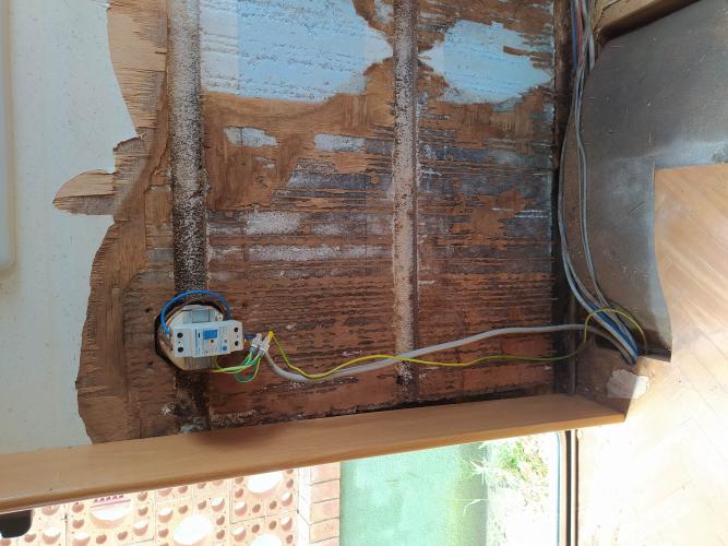

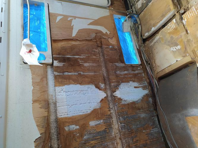

IMG_20200611_124112(2).jpgIMG_20200611_124059(1).jpgIMG_20200611_124107.jpgCiao a tutti, dopo aver scoperto delle infiltrazioni ci stiamo cimentando sul rifacimento del fondo e sostituzione del marcio, consigli sui materiali da utilizzare? Tipo di legno, fogli catramati, colle, già che ci siamo cerchiamo di migliorarlo! Grazie a tutti
Probabile l infiltrazione fosse dalla presa 220V

Nel primo camper costruito ho adoperato un trucciolato di 12 mm , nel secodo un trucciolato resistente all`aqcua pure di 12mm nel terzo un Mercedes avava il pavimento ( di fabbrica) di compensato marino sopra ci ho messo   X-Trem 20mm  della Reimo . essa non assorbe umidità e sopra il solito trucciolato resistente all`aqcua e per finire del vinile . Il trucciolato se si deve montare mobili ecc e piu lavorabile che il compensato marino . Nella cellula del`autocarro il pavimento era di stratificato (sopra i 50mm di isolazione) ma ci ho messo due mani di vernice contro l`umidità .
