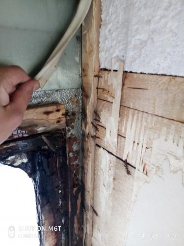

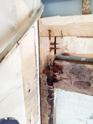

Ciao a tutti,
sto riparando la parete posteriore del camper per infiltrazione e mi sorge qualche domanda sulla giunzione dei travetti verticali della parete posteriori con quello verticale delle pareti laterali.
1) I travetti sono collegati tra loro (ci sono delle viti che dal travetto della parete laterale prendono il travetto della parete posteriore) e in mezzo c'è una sorta di guarnizione bianca, è solo estetica oppure ha una sua funzionalità? Ne farei a meno.
2) Tra i 2 travetti verticali (angolari) anche se uniti c'è qualche millimetro di distanza, si sarà creato con gli anni oppure è voluto? Non vorrei che unendoli ci fossero problemi di rigidità.
3) Vorrei sostituire le graffette (ormai del tutto inutili in quanto arrugginite) che uniscono i travetti verticali con quelli orizzontali,  con delle squadrette angolari e colla poliuretanica, può andare?
Allego delle foto esplicative.
Grazie.
