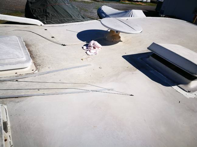

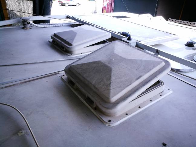

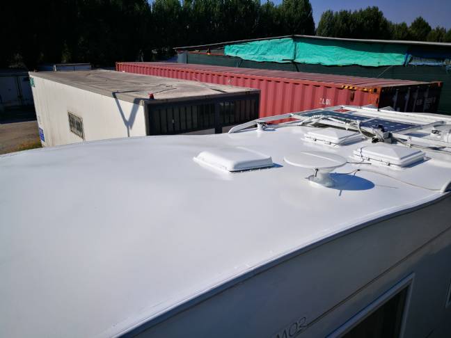

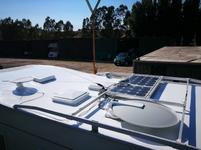

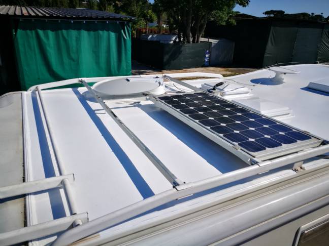

Mi sono deciso a ringiovanire il tetto del camper oramai sofferente per il tempo.
Ho inserito sulla sezione Fai da te tutte le fasi del lavoro ma intanto come anteprima qualche foto:
Prima.........
Dopo..........

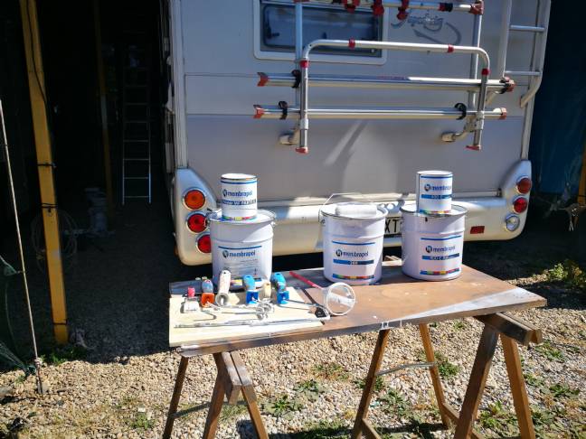

Ho utilizzato dei prodotti Membrapol  che ho conosciuto attraverso il web e che mi sembrano veramente ottimi, peraltro telefonando ho trovato persone molto gentili e competenti che mi hanno consigliato ( spero per il meglio smiley).

Ma certo, la foto che ho messo mostra tutti i prodotti ma nello specifico:
membrapol pu 30 8 euro per tre tubi;
Membrapol primer MF bicomponente 45 euro;
membrapol 260 conf da 6 Kg 45 euro;
Membrapol 400 E 95 euro
Quest'ultimo è una ulteriore protezione contro ogni tipo di agente atmosferico o corrosivo resiste a tutto e di più ma secondo me andava benissimo anche solo col 260.
Il colore è disponibile in tutta la tabella RAL e io ho scelto un bianco traffico che è forsae eccessivamente bianco ma.....tanto da sotto non si vedelaugh
In ogni caso ho trovato una assistenza telefonica veramente completa con consigli sull'applicazione e sull'uso dei vari prodotti.

Una cosa che posso consigliare è di smontare quante più cose possibile sul tetto. Bagagliera , pannello, parabola. A fronte di un paio d'ore per questo tipo di lavoro si risparmia moltissima fatica e lavoro nello stendere le quattro mani complessive del trattamento( più ovviamente le sigillature fatte prima).
Se il pannello non lo si può togliere perché cablato, lo si può comunque mettere in verticale puntellato opportunamente per passare il rullo più agevolmente.
