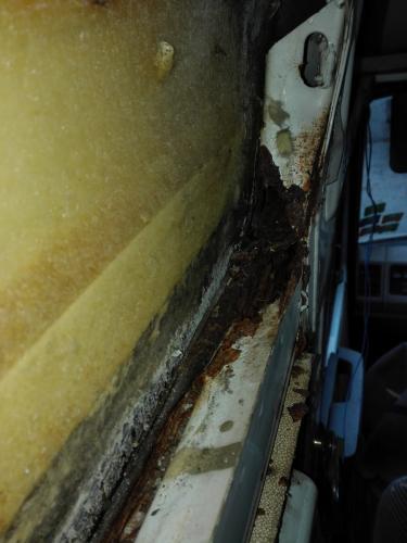

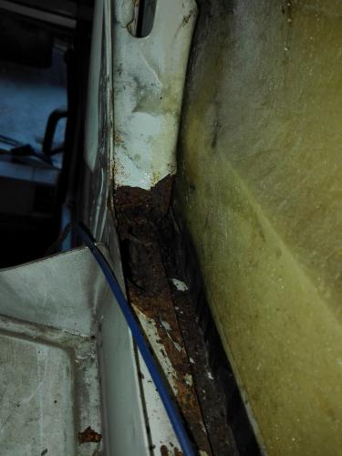

Senza aprire un altro post vorrei porre alla vostra attenzione all attaccatura del tetto in vetroresina che poggia sulla carrozzeria completamente (o quasi) marcia. Alcuni punti come i montanti si sono completamente sfaldati.
Ora.. cercando in giro ho visto che si possono ripristinare i pezzi marci saldando pezze, ma come posso risanare una lamiera attaccata alla vetroresina?! IMG_20181116_162639.jpgIMG_20181116_162625.jpg nella parte esterna i vecchi proprietari hanno attaccato una banda catramata tutto attorno ma Volendolo riverniciare il mio intento e rimuovere tutto.
Avete qualche idea? Ho cercato sul forum ma non ho trovato niente di simile.. se avete link ne sarei grato!
Grazie..

Inserito il 27/11/2018 alle: 10:06:51
In risposta al messaggio di Mexx del 27/11/2018 alle 00:08:19
Ora.. cercando in giro ho visto che si possono ripristinare i pezzi marci saldando pezze, ma come posso risanare una lamiera attaccata alla vetroresina?!  nella parte esterna i vecchi proprietari hanno attaccato una banda catramata tutto attorno ma Volendolo riverniciare il mio intento e rimuovere tutto.  Avete qualche idea? Ho cercato sul forum ma non ho trovato niente di simile.. se avete link ne sarei grato!  Grazie..
Devi sabbiare, compressore a 12 atm. con pistola apposita e sabbia al quarzo.
Vedrai che lavoretto.
Sono anni che uso questo sistema, poi antiruggine e via.

Inserito il 27/11/2018 alle: 10:17:04
Problema ben noto del furgone Daily prima serie, il sistema di accoppiamento lamiera/vetroresina favorisce il ristagno di umidita' fra i due materiali, e con il tempo la lamiera inevitabilmente marcisce, anche interventi tampone hanno poca efficacia, con il tempo le basi dei montanti si sfaldano e tendono a staccarsi a causa delle vibrazioni, controlla bene le condizioni dei montanti stessi, l'unico intervento definitivo è togliere il tetto, ripristinare il profilo di appoggio dello stesso e basi montanti, rimontare il tetto, sigillare con apposito collante, e installare nuova guarnizione perimetrale esterna.
Saluti gippi.
