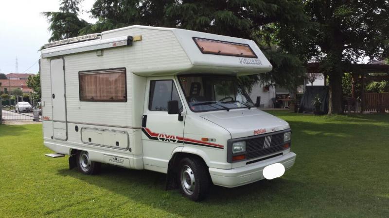

Buona sera, ultimo arrivato.
Pongo subito la mia questione,è solo una domanda tecnica
Vecchio camper Pioneer Habitat 530..motore in eccellente stato, solo 47.000 KM ,cellula da buttare...completamente infiltrata.
Se volessi rifare la cellula completamente (Fai da te)..ma con struttura "ossea" in alluminio ,mantenendo le esatte dimensioni ,quindi altezza lunghezza, ovviamente cambierei tutta la disposizione, per averlo esattamente come mi piace ..posso farlo? (Vi prego non ditemi...che non vale la pena,i costi,i lavori,ecc ecc)Vorrei sapere solo posso farlo senza andare contro qualche legge. Grazie mille

La ritengo una impresa enorme sia come tempi che come costi se pur limitati ai materiali ma l'alluminio o vetroresina delle pareti non ha costo zero. Conclusione tutto si puo fare ma il buonsenso suggerisce di lasciar perdere e di comperare un buon camper magari da rimaneggiare ma senza infiltrazioni.
NB non è che non si possa usare l'alluminio per il telaio ma presenta due problemi, devi saperlo saldare per le varie giunzioni che dovranno essere robuste e poi devi poterlo piegare per seguire i vari profili e curve della cellula il che richiede una piegatrice per scatolati professionale. C'è poi un aspetto normativo in quanto stai modificando radicalmente una cellula a suo tempo omologata.

Ciao Marco. Un amico ha rifatto la cellula per i tuoi stessi motivi. Ha mantenuto gli interni come disposizione e il cupolino sopra la cabina (era in profilato).
Lo aveva ereditato praticamente marcio.
Lo ha rifatto con le pareti in lamellare da 3 cm pieno che all'interno ha lasciato a vista e verniciato.
All'esterno vetroresina.
Lo ha poi rivenduto e ha detto di aver "guadagnato" 8/10€ ora.
Non so se rifacendo la cellula in modo tradizionale (e più leggero) si spenda di più. Sicuramente ci vuole più tempo.
Fattibile è fattibile.
Valuta bene il discorso meccanico. A parte il discorso euro 0,1,2,3,4,5 ecc, valuta che sia almeno in grado di stare al passo con i camion...

Lamellare da 3 cm?
su un camper da 6 m non mansardato a occhio sono circa 300 kg di materiale surprise senza contare il pavimento.
Forse avrà usato compensato di pioppo...

Grazie mille per le risposte...allora qualche pazzo ..prima di me ..ha tentato questa follia!
Vi spiego il perchè,...giusto per non passare da ***** totale (Anche se poco importa)...il camper in questione è un 4x4 ...introvabile..nel senso che non si trovano camper 4x4 con prezzi UMANI, ed ecco il motivo di tale "Insano" pensiero...Posto non mi manca ,attrezzature neanche ,quello che mi manca è sapere se vado contro legge. Girando per il web si trovano molte riparazioni/sostituzioni di pareti,tetti,mansarde...la mia idea era tolgo tutto,r ifaccio il telaio in alluminio...pareti e tetto con sezioni piu' piccole per essere in grado di muoverle in autonomia ,userei pannelli isolanti sandwich RE.PACK o simili ...in pratica, una lastra autoportante con effetto perlina a vista nella parte interna ,e su quella esterna una lastra di alluminio incollata da 3mm...totale 5 cm .Ovviamente non facile..ma neanche impossibile.. Tempistiche? Ho calcolato 12 mesi per completare tutto, andando in maniera veramente tranquilla ...In teoria ripeto in teoria...il camper è esattamente quello nelle dimensioni originali...chi può dirmi qualcosa? al collaudo non verificano la cellula nella sua specificita' ovvero,crdo controllino se : finestre 3 ok, porta 1 ok gavoni 3 ok STOP (Ma non sono sicuro) per il resto ...quindi motore e telaio (inteso come telaio del veicolo) non tocco nulla ...Cerco solo di capire se vado contro legge! Grazie a tutti

Inserito il 20/03/2021 alle: 18:47:08
In risposta al messaggio di MarcoOppe del 20/03/2021 alle 17:57:27
Grazie mille per le risposte...allora qualche pazzo ..prima di me ..ha tentato questa follia! Vi spiego il perchè,...giusto per non passare da ***** totale (Anche se poco importa)...il camper in questione è un 4x4 ...introvabile..nel
senso che non si trovano camper 4x4 con prezzi UMANI, ed ecco il motivo di tale Insano pensiero...Posto non mi manca ,attrezzature neanche ,quello che mi manca è sapere se vado contro legge. Girando per il web si trovano molte riparazioni/sostituzioni di pareti,tetti,mansarde...la mia idea era tolgo tutto,r ifaccio il telaio in alluminio...pareti e tetto con sezioni piu' piccole per essere in grado di muoverle in autonomia ,userei pannelli isolanti sandwich RE.PACK o simili ...in pratica, una lastra autoportante con effetto perlina a vista nella parte interna ,e su quella esterna una lastra di alluminio incollata da 3mm...totale 5 cm .Ovviamente non facile..ma neanche impossibile.. Tempistiche? Ho calcolato 12 mesi per completare tutto, andando in maniera veramente tranquilla ...In teoria ripeto in teoria...il camper è esattamente quello nelle dimensioni originali...chi può dirmi qualcosa? al collaudo non verificano la cellula nella sua specificita' ovvero,crdo controllino se : finestre 3 ok, porta 1 ok gavoni 3 ok STOP (Ma non sono sicuro) per il resto ...quindi motore e telaio (inteso come telaio del veicolo) non tocco nulla ...Cerco solo di capire se vado contro legge! Grazie a tutti Marco
Se vuoi fare delle modifiche come hai scritto... non penso che rispecchi molto la sua omologazione originale... wink quindi secondo me andresti un pochino fuorilegge, però ce.anche da dire che fino a quando non succede nessun incidente nessuno controllerà niente... o quasi!

se il modello é questo... é una rarità
perché, visto che hai un locale dove poterlo riparare non lo ripristini in modo originale, anche perché rifarlo originale in caso di una futura vendita, visto che é un modello particolare qualche  appassionato lo potrebbe pagare bene... invece sei fai un modello Frankenstein non penso che qualcuno si assuma la responsabilità di andarci in giro, visto che di omologazione originale non avrebbe più nulla... quindi invendibile! (tieni presente che parlo per cognizione di causa wink).

Inserito il 20/03/2021 alle: 20:00:03
In risposta al messaggio di damasi del 20/03/2021 alle 18:53:17
se il modello é questo... é una rarità perché, visto che hai un locale dove poterlo riparare non lo ripristini in modo originale, anche perché rifarlo originale in caso di una futura vendita, visto che é un modello
particolare qualche  appassionato lo potrebbe pagare bene... invece sei fai un modello Frankenstein non penso che qualcuno si assuma la responsabilità di andarci in giro, visto che di omologazione originale non avrebbe più nulla... quindi invendibile! (tieni presente che parlo per cognizione di causa ). un saluto.
Si, quello...ma come dicevo,è veramente messo male, per ripristinarlo devo comunque buttare giu' tutto, con la differenza di farlo in sequenza... (Prima una parete,poi un altra ...poi il fondo,,poi il tetto...e quindi se alla fine devo togliere tutto...tanto vale togliere e rifare come si deve! con struttura portante seria e una coibentazione seria...in questo modo avrei un BEL Camperozzo fatto bene!
Vi giuro che mi sfugge un passaggio....se guardo il libretto ...non tolgo e non aggiungo nulla, perchè dovrei perdere l'omologazione? alla revisione il camper è perfetto,in caso di incidente ?(Qualcuno ha scritto di questo) ...in caso di incidente cosa controllano e chi controlla e dove controllano? La polizia controlla se la cellula è di alluminio o legno? dove viene riportato che questo camper è fatto con la struttura di legno e quindi fanno un confronto? con quale manuale? non capisco..io non ho mai sentito dire che in caso di incidente controllano di quale materiale è fatta la cellula,sicuramente controllano gomme ,paraurti,specchietti,ecc!  Poi se mi dite che non si puo' fare perchè un veicolo ricreazionale non puo' essere toccato per nessuna ragione al mondo (LEGGE) e in caso di riparazione ...puo' essere riparato solo ed eclusivamente con i stessi materiali e nella stessa esatta posizione ...allora ok mi arrendo! Ma mi sebra che non sia proprio cosi,visto che molti camperisti posso aggiungere sportelli per gavoni,oblo' panoramici,ventole di tutti i tipi,c ondizionatori serbatoi di tutti i tipi ,e chi piu' ne ha piu ne metta! ecco da dove sorge il mio dubbio...tutto qui! Grazie davvero per la pazienza !HAhaha
alla fine devo togliere tutto...tanto vale togliere e rifare come si deve! con struttura portante seria e una coibentazione seria...in questo modo avrei un BEL Camperozzo fatto bene! Vi giuro che mi sfugge un passaggio....se guardo il libretto ...non tolgo e non aggiungo nulla, perchè dovrei perdere l'omologazione? alla revisione il camper è perfetto,in caso di incidente ?(Qualcuno ha scritto di questo) ...in caso di incidente cosa controllano e chi controlla e dove controllano? La polizia controlla se la cellula è di alluminio o legno? dove viene riportato che questo camper è fatto con la struttura di legno e quindi fanno un confronto? con quale manuale? non capisco..io non ho mai sentito dire che in caso di incidente controllano di quale materiale è fatta la cellula,sicuramente controllano gomme ,paraurti,specchietti,ecc!  Poi se mi dite che non si puo' fare perchè un veicolo ricreazionale non puo' essere toccato per nessuna ragione al mondo (LEGGE) e in caso di riparazione ...puo' essere riparato solo ed eclusivamente con i stessi materiali e nella stessa esatta posizione ...allora ok mi arrendo! Ma mi sebra che non sia proprio cosi,visto che molti camperisti posso aggiungere sportelli per gavoni,oblo' panoramici,ventole di tutti i tipi,c ondizionatori serbatoi di tutti i tipi ,e chi piu' ne ha piu ne metta! ecco da dove sorge il mio dubbio...tutto qui! Grazie davvero per la pazienza !HAhaha Marco
con i certificati di omologazione depositati alla motorizzazione civile in fase di collaudo del primo esemplare prodotto

A parte il discorso normativo non credo che la struttura si possa fare in alluminio.  Credo che ci siano problemi con le dilatazioni termiche

...il mio consiglio spassionato é quello di riparare il camper salvaguardando la sua originalità...  perché come ho scritto prima, hai un pezzo raro.
Comunque, ti faccio un esempio banale...
camper fermo in coda su strada, arriva un auto che tampona violentemente il camper, normalmente in questo caso il posteriore del camper fatto di travetti di legno e polistirolo si distrugge...
stessa dinamica ma con la differenza che invece dei travetti di legno ci sono dei tubolari di alluminio... in questo caso c'è la forte possibilità che i tubolari  potrebbero entrare come delle lance dentro l'abitacolo di chi ha tamponato, con tutte le conseguenze negative sugli occupanti... in questo caso il perito dell'assicurazione, che come ben sappiamo vanno cercando tutti i cavilli per non risarcire, appena vede dei tubolari al posto dei travetti di legno, cosa pensi cosa faccia? la prima cosa che farà é quella di richiedere l'omologazione con la perizia per vedere se ci sono state delle modifiche strutturali sulla cellula... e in questo caso come ben saprai sarebbero dolori... cosa ben differente per gli accessori che hai menzionato, perché hanno una propria omologazione  per essere installati sul camper...
Quindi il "riconsiglio" spassionato che posso darti è... "riflettici bene"
