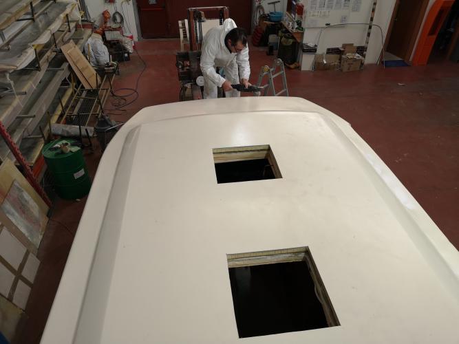

se vuoi rifarlo, fossi in te io mi appoggerei ad un artigiano che lavora la vetro resina, a Schio c'è né uno bravo, ha rifatto il tetto del mio monoscocca
non è stato riverniciato, ha fatto la vetroresina dello stesso colore del camper, non vedi nemmeno la giunzione

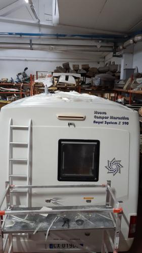

Uno che conoscevo ha comprato un camper cadavere e lo ha ricostruito tutto lasciando solo le lamiere di alluminio esterno, ha rifatto tutta l'intelaiatura e tutte le pareti interne, ci ha messo un sacco di tempo, forse un anno ma alla fine era praticamente identico al camper originale a parte i rivestimenti interni per cui ha usato materiali diversi. Rifallo come è adesso e secondo me non hai problemi
