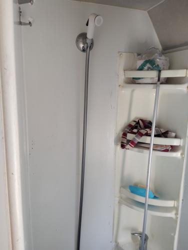

Buongiorno a tutti.
Dopo queste ultime ferie, e cambiando un po' lo stile delle vacanze essendo in meno rispetto agli anni scorsi, cambiano anche le abitudini, volevo dare una sistemata alle pareti della doccia .
Ho cercato un po' con il cerca, ma ho trovato prevalentemente 3d vecchietti o del bagno in generale, a me invece serve lo specifico per le pareti doccia.

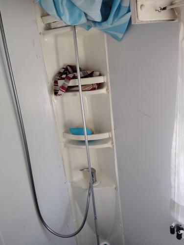

Le mie pareti sono quelle in cartone, e forse verniciate  originali, ma alla necessità di fare una doccia, sapendo che in alcuni punti fosse scrostato c'è stato un piccolo rigonfiamento, anche in punti non sospetti.
Ora veniamo a noi, come mi consigliate di agire su queste pareti?
Pensavo di verniciare queste pareti con della vernice, tipo di quella per le barche, per proteggere comunque la parete, e poi...?
Ho letto di usare pellicole oppure rivestimenti plastici, ma quali?
In giro su Brico o Leroy ho trovato del PVC morbido con spessore 0,5mm oppure policarbonato alveolare da 1,5mm oppure delle pellicole.
Vi allego foto

Credo che non venga un buon lavoro, meglio una vernice plastificata di buona fattura

Mi riesci a dare qualche esempio, prima di andare in qualche negozio?
La mia paura è che non riesca ad isolare bene l'acqua, per quello pensavo vernice+ eventualmente un materiale. Grazie

personalmente ho messo linoleum di quello buono NON dai vari brico/leroy , dove vendono linoleum ne hanno di avanzi piccoli che con poco porteresti via un buon prodotto a costa inferiore . x l'incollaggio BOSTICK alta temperatura (90 gradi da leroy merlin ) su entrambi i lati e con una ACCORTEZZA segnare i punti di giunzioni x essere certi del lavoro a regola d'arte . sui bordi rovesci una striscia di nastro carta x evitare di sporcarlo di bostick che leverai e PRIMA di accoppiare linoleum/parete una striscia di silicone abbondante ,questo fa' si che risulterà impossibile infiltrazioni future ,logicamente anche sul linoleum lato vista nastro carta x evitare che il silicone sporchi troppo , lisciando con un dito x essere sicuro che li è e li' resti ,solo allora toglierai i nastri e pulirai dal silicone ,poi avrai tutto il tempo x battere con un pezzo di legno piatto il linoleum x farlo aderire perfettamente . ad ora sul mio camper dopo 10 anni tale e quale e zero rigonfiamenti . è un lavoro semplice ma che DEVI osservare esattamente i vari passaggi x un lavoro pulito e che puoi bagnare in tutta tranquillità . se hai dubbi posso spiegarti PASSO X PASSO .

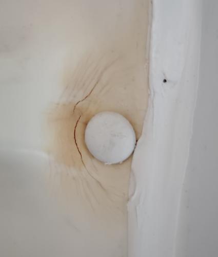

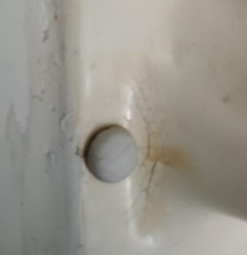

Sto anche valutando di rimuovere il porta rubinetto in quanto vicino alle viti ci sono le mini crepe e non vorrei fare il lavoro all'estero e poi l'acqua entra da quelle li e mi manda tutto alle farfalle.
Con l'occasione vorrei smontarlo, rinforzarlo e colorarlo, ed eventualmente colorare anche sotto.

ciao , x il bostick calcola tre barattoli x circa 30 € ,almeno 20/40 € x il linoleum ,poi il lavoro lo farai tu e quindi sei a posto . il lavoro che ti ho indicato è DEFINITIVO e ZERO problemi nel tempo . viceversa usare una vernice all'acqua che possieda tali requisiti "POTREBBE " essere deleterio nel tempo ,specialmente negli angoli sottoposti a continue vibrazioni e sussulti dovuti alla strada . è comunque tua la decisione , del resto quando dò consigli x ottimizzare il camper è ed è solamente COSA CERTA . da anni assisto anche x ripristinare mezzi mal costruiti con soluzioni su misura e ad oggi nessun camperista si è lamentato del lavoro che ho svolto logicamente come voglio io x la parte realizzativa ,con lui x la parte che desidera avere  e ho sempre detto che in caso di problemi sanno dove abito . buon lavoro e buona decisione .
