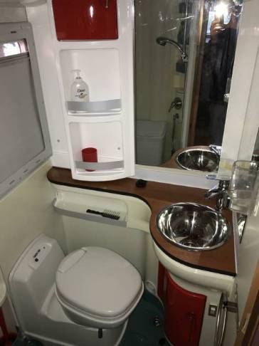

finalmente ho sistemato il bagno al mio camper mobilvetta icaro s12 cosa ne dite ?  consigli per migliorare ancora

Primo consiglio: gira la foto...wink
Secondo consiglio: hai fatto un capolavoro.....ma già che c'eri potevi fare un pochino di più. Anche io ho appena rifatto il bagno ma oltre al piano ho rivestito anche tutte le pareti con laminato da 0.9 color ciliegio ed il risultato è stato davvero gradevole.

E' un lavoro che mi stà frullando per la testa da tempo, il lavandino che è stato sostituito è bianco ed il resto che è vecchio è ingiallito. Vorrei rifare anche il sotto magari son una serrandina scorrevole in verticale in modo da risolvere la curvatura del mobile/pianale doccia. Come hai rifinito il bordo ? Comunque ottimo lavoro.

Sono interessato all'impiego dei materiali, se non ho capito male hai fatto il piano del lavandino nuovo che legno hai usato e come l'hai trattato, grazie.

grazie sai che non sono molto esperto ho provato a caricare la foto ma rimane sempre storta :)  ho fatto gli specchi nuovi e sono arrivato fino al piano del lavandino cosi la parete adesso e completamente fatta di specchio

ho rifatto il piano in legno laminato color ciliegio, poi ho montato un lavandino in acciaio trovato in un brico con il miscelatore nuovo, ho verniciato le ante di rosso prima era un colore indefinito riverniciato di bianco il resto delle plastiche, adesso volevo studiare qualcosa per cambiare colore al pavimento

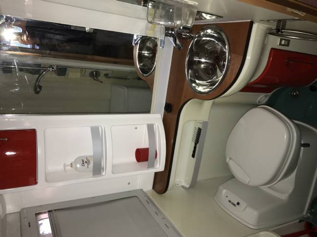

Girata

Spero tu abbia usato un laminato buono altrimenti con l'umidità generata dagli spruzzi del lavandino potrebbe nel tempo deformarsi, l'ideale sarebbe usare qualcosa di tipo " marino ". Verniciare le plastiche sopratutto se soggette ad abrasione come quella del pavimento non è facile bisogna preparare molto bene il fondo, ciaoo.

come hai fatto a girare la foto :)))

per essere sicuro:
l'ho girata direttamente con photoshop.
l'ho salvata, l'ho aperta con photoshop (girata) e salvata per web.
la ridimensioni con ""rlilltagli""
