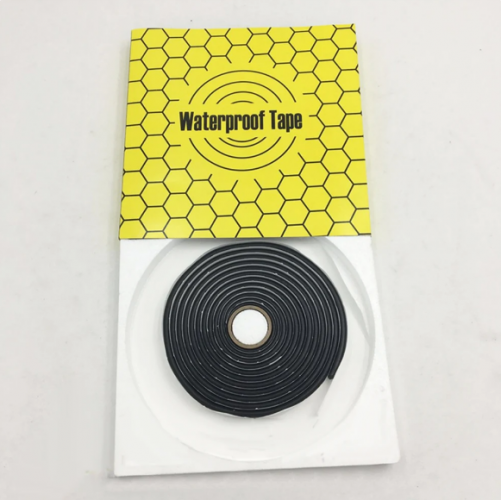

Ho gia' ordinato la guarnizione esterna e sto pensando a come fare la cornice di butilico interna.
Oltre al classico terostat, che pero' mal si adatta alla scanalatura, il prodotto classico sarebbe il sikalastomer 710 o il sigill butaflex 200, entrambi di cui non conosco la resa (quanti metri di cordone si riescono a fare con una cartuccia?)
In alternativa ho trovato questo prodotto utilizzato per le autovetture, anch'esso di natura butilica, ma fornito gia' in forma di cordoncino di circa 1cm di diametro e lungo fino a 4mt.
Qualcuno l'hai mai testato?

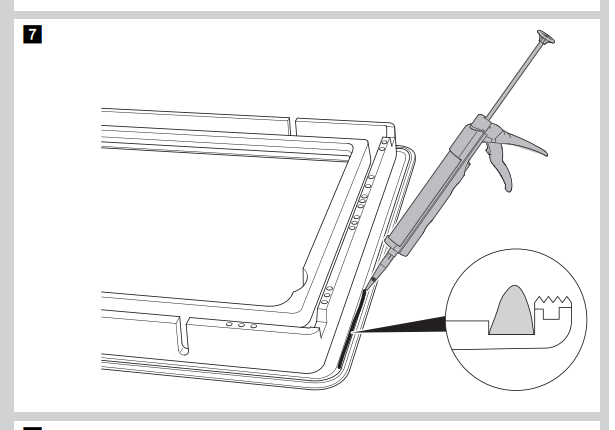

Tra parete e cornice esterna della finestra c'e' una guarnizione che fa una prima tenuta (e non fa uscire il sigillante butilico).
Tra questa guarnizione e il contorno interno della finestra c'e' un incavo in cui le istruzioni dicono di mettere un cordone di butilico tramite sika 710.
Purtroppo sono in ufficio e non riesco a scaricare il manuale e le figure.
L'uso del terostat piatto non e' previsto dalla Dometic nel montaggio standard.

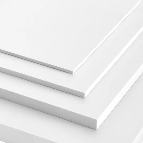

CONTROLLA BENE prima di rimontare che sul foro ci sia una cornice
in legno o FOREX , ritagliate dalla lastre in commercio
che impedisca alla parete di schiacciarsi e di avere in futuro infiltrazioni
altre infiltrazioni

Finalmente sono riuscito a scaricare il manuale con la figura di riferimento dove si vede la cornice esterna e l'incavo interno alla guarnizione dove mettere il sigillante butilico. La mia parete e' liscia, non bucciata.
