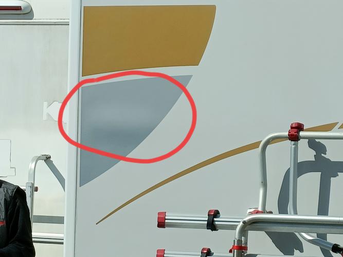

Salve, da qualche settimana ho notato questo rigonfiamento.
il conce dice che non si tratta di infiltrazione in quanto il mezzo, un CI MAGIS 95 XT ELITE (Motorhome) non ha legno, ma pareti in materiale isolante espanso.
Ho fatto fare la prova infiltrazione con la macchinetta, con me presente, ed effettivamente non segnava niente.
Loro parlano di scollamento tra la parte e l'alluminio. Avete esperienza? È preoccupante?
Ovviamente ho chiesto la riparazione essendo in garanzia.
Modificato da Gloose il 27/04/2024 alle 18:32:28

Salve, da qualche settimana ho notato questo rigonfiamento.  il conce dice che non si tratta di infiltrazione in quanto il mezzo, un CI MAGIS 95 XT ELITE (Motorhome) non ha legno, ma pareti in materiale isolante espanso.
Ho fatto fare la prova infiltrazione con la macchinetta, con me presente, ed effettivamente non segnava niente. Loro parlano di scollamento tra la parte e l'alluminio. Avete esperienza? È preoccupante?  Ovviamente ho chiesto la riparazione essendo in garanzia. Grazie
Che non abbia legno non significa che non si può mai infiltrare, al massimo mon può marcire
detto ciò, se è un garanzia, fattelo mettere a posto  mettendo una parete nuova, non una riparazione, se è veramente un problema di scollamento, potrebbe ricapitare
Forse non è un’infiltrazione, ma la sua vicinanza al profilo qualche dubbio lo lascia. Sicuramente va riparata a prescindere dalla garanzia. Nella foto si vede un adesivo che identifica il concessionario, se è lui secondo me sei in buone mani.

salve...
la parete è in VTR sia all'esterno che all'interno... non so se è prevista la sostituzione di tutta la parete, essendo in VTR, forse è più semplice  la riparazione della zona interessata...

Del 2020 è ancora in garanzia ? Comunque è una riparazione da fare certo non semplice, sempre che si tratti di distacco per cattivo incollaggio. Bisogna vedere se la bolla rientra dopo aver staccato l'angolare in modo da poter accedere al rigonfiamento per un incollaggio tra la VTR e la parete. La bolla non sembra molto grande quindi potrebbe funzionare.

Grazie per le risposte.
A causa della bolla ho fatto già due check infiltrazioni: una con la macchinetta, un mese fa, ed ero presente io e tutto era negativo, ed un check proprio scorsa settimana per la garanzia costruttore sulle infiltrazioni. Tutte e due negative.
In merito alla garanzia dopo 4 anni, ho attiva quella Trigano sulle infiltrazioni e quella concessionario perché il camper è usato.
Quando l'ho preso non avevo visto la bolla, in quanto si vede solo quando ci batte il sole diretto, in ombra non si vede nulla (ma c'è uguale).
Tra le ipotesi spero in uno scollamento, ma non so cosa sia peggio. Di certo rimpiango il mio Challenger di 15 anni preso da un privato. Semplicemente Perfetto...

Grazie per le risposte.  A causa della bolla ho fatto già due check infiltrazioni: una con la macchinetta, un mese fa, ed ero presente io e tutto era negativo, ed un check proprio scorsa settimana per la garanzia costruttore
sulle infiltrazioni. Tutte e due negative.  In merito alla garanzia dopo 4 anni, ho attiva quella Trigano sulle infiltrazioni e quella concessionario perché il camper è usato.  Quando l'ho preso non avevo visto la bolla, in quanto si vede solo quando ci batte il sole diretto, in ombra non si vede nulla (ma c'è uguale).  Tra le ipotesi spero in uno scollamento, ma non so cosa sia peggio. Di certo rimpiango il mio Challenger di 15 anni preso da un privato. Semplicemente Perfetto...
E' sicuramente uno scollamento dove, probabilmente, con gli sbalzi di temperatura, può aver fatto condensa, di conseguenza al sole si gonfia.
Come ti hanno già detto, la parete, non avendo legno, non può infiltrare, se il rivestimento è in vetroresina è facile fare una riparazione, escludo ti sostituiscano tutta la parete per questo difetto.
Saluti.
Domanda: cosa c'è internamente in quel angolo, dentro il camper?
Credo anche io ad un errore di incollaggio, in quel punto la colla era insufficiente o mancante, ma se dentro ci fosse il box doccia, il problema potrebbe essere altro.

In corrispondenza c'è il garage. Quindi è tutto vuoto. Nemmeno scaffalature
Bene, personalmente, avuta l' assoluta certezza che non vi è infiltrazione, lascerei come sta....un intervento va sempre a modificare un equilibrio costruttivo, che se non fatto come si deve, può peggiorare la situazione, se dovesse peggiorare si può sempre intervenire, l' importante mantenere la garanzia.

Secondo me è uno scollamento della VTR dal pannello exps,  ho visto un altro camper che lo aveva,  questo vicino alla porta di ingresso cellula.
Mi pare lo avessero riparato iniettando collante .

Ciao Gloose
La temperatura che raggiunge quel grigio con il sole battente è abbastanza elevata e il laminato che è troppo sottile, non tiene.
Se poi c'è pure poca colla il danno è fatto.
Va forato e iniettata colla, e incrocia le dita che vada tutto bene. Ciao!
