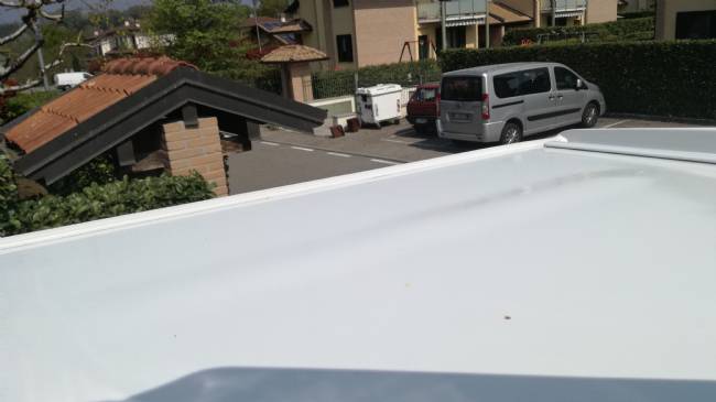

Vi è mai capitato e quale intervento sarebbe necessario per evitare che peggiori?

Dilatazione  termica  quando si raffredda va via

le varie dilatazioni le ho sempre viste trasversali e mai lungitudinali , quella che vedo in foto pare sia longitudinale  e se cosi' fosse qualche preoccupazione mi verrebbe

sul mio ci sono in tutte le direzioni... la causa oltre alla dilatazione con il calore e perchè il foglio esterno non e stato incollato ed e dal 2002 che si gonfia e si ritira....

Giorgio a me quel rigonfiamento longitudinale per come lo vedo in questa stagione mi sembra abbastanza anomalo per il fatto che non siamo nella stagione ove le dilatazioni sono notevoli , posso capire da giugno a settembre ma in questo periodo mi sembra strano , figuriamoci poi a luglio e non vorrei che quel tetto diventi come le gobbe di un cammello , ovviamente è solo una mia impressione

Ieri a casa mia (toscana) si sono toccati i 27°, quindi sotto il sole il rigonfiamento ci sta. Però come dice ecostar è anomalo per il fatto che la "bolla" (che ci DEVE essere, come mi fu spiegato durante alcuni giri nelle varie fabbriche) è stretta e longitudinale mentre invece dovrebbe essere più rotonda e ampia. Ad occhio sembra che sia in corrispondenza dei pensili e del relativo travetto.
Il tetto non lo incollano per un semplice motivo: i collanti usati, specialmente da nuovi, generano dei gas che se lasciati senza adeguato sfogo creerebbero danni maggiori. Non danni da scoppio o fiamma, ma di rottura delle strutture.
Può darsi che i collanti abbiano rilasciato troppi gas in corrispondenza del travetto dei pensili? Chissà...

Non ho capito se il tetto è di alluminioo o di VTR, se è di alluminio è abbastanza normale se è do VTR ci sono anche tetti incollati e solidali su molti marchi e non danno di questi difetti.

sembrerebbe un tetto con lamina esterna in VTR e incollato sotto pressa; se così fosse il problema c'è.

E' un Carado t135 Nuovo appena consegnato con tetto in vtr antigrandine e pareti laterali in allumino, il rigonfiamento si è ridimensionato perchè cielo nuvoloso....

Allora, se è in VTR lo farei vedere in quanto non è assolutamente regolare...

SE, ripeto SE, la lamina di VTR che ricopre il tetto all'esterno è incollata al sanwich sottostante quel rigonfiamento non ci deve essere

Io ho visto sia alluminio che VTR non incollati. In particolare Rimor di qualche anno fa non incollava l'alluminio, così come il gruppo SEA (per fare 2 esempi) non incollava il VTR. Ricordo qualche McLouis con un tetto che sembrava un mare in tempesta.

Grazie a tutti, lo faccio periziare e poi  consegno tutto  al concessionario e ho già pronto le lettere per la casa madre ecc.. anche se devo dire che il concessionario è pronto ad intervenire dopo i ponti di questi due mesi in quanto intasatissimo tra consegne ecc..

come ti dissi per il sottoscritto quel rigonfiamento su quel mezzo per come lo vedo è anomalo , il conce pur rendendosi disponibile ad intervenire cercherà di portare acqua al suo mulino prendendo tempo , la casa madre ti dirà di appoggiarti al conce e il conce opererà su direttive della casa madre ma prenderanno tempo su tempo e non mancheranno storielle tipo dilatazioni da temperatura  , questo per dirti di non sprecare soldi in perizie di parte
