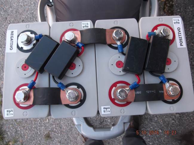

Andreaaaaaa ,
appena decidi di smettere con le bambole ..
Prova a giocare con queste laugh
Mar..cucciolowink

I 4 scatolini neri sono BMS ?

Ciao ,
sono dei semplicissimi limitatori di carica o equalizzatori , se preferisci
Limitano la salita della tensione delle celle più  " sveglie "  in favore di quelle eventualmente rimaste indietro
Se non ricarico ad una tensione minima di 14,6V non entrano in funzione , quindi non opero nessuna equalizzazione , ma ricarico normalmente la batteria
Tramite alternatore e caricabatteie di serie infatti non servono
Tramite impianto fotovoltaico e caricabatterie adeguato si

Ciao ,  sono dei semplicissimi limitatori di carica o equalizzatori , se preferisci  Limitano la salita della tensione delle celle più   sveglie  in favore di quelle eventualmente rimaste indietro  Se non ricarico
ad una tensione minima di 14,6V non entrano in funzione , quindi non opero nessuna equalizzazione , ma ricarico normalmente la batteria  Tramite alternatore e caricabatteie di serie infatti non servono  Tramite impianto fotovoltaico e caricabatterie adeguato si  Mar..cucciolo
Grazie ti seguo sono molto incuriosito non è la prima domanda che ti rivolgo ed aprofitterò in futuro delle esperienze altrui laugh  perchè effettivamente non so se vale la pena relè di potenza equalizzatori etc etc. costano e tanto
Alla fine anche sulla mia centralina a 11,8v stacca ho un caribatteria Ctek da 20 A che fa max 14,4/14,5V alternatore con frigo mai sopra i 13,6V.
Ad occhio celle calb da 100 Ah.

Grazie ti seguo sono molto incuriosito non è la prima domanda che ti rivolgo ed aprofitterò in futuro delle esperienze altrui   perchè effettivamente non so se vale la pena relè di potenza equalizzatori etc etc. costano
e tanto Alla fine anche sulla mia centralina a 11,8v stacca ho un caribatteria Ctek da 20 A che fa max 14,4/14,5V alternatore con frigo mai sopra i 13,6V. Ad occhio celle calb da 100 Ah. Saluti Keep ca(L)m..per
Beh ..ci sono due scuole di pensiero
Una vuole una elettronica sofisticata per la gestione delle celle al litio
L altra predilige la semplicità e celle " selezionate " ( aventi tensioni molto simili )
Io ho scelto quest ultima corrente di pensiero smiley
Fino ad aggi posso solo parlare di pregi , vedremo nel tempo cosa succederà
Per adesso ricarico con la stessa semplicità del cellulare e con quel che avevo già
Soldi mai spesi meglio

Si , sono passato da due normalissime batterie ad acido libero da 100Ah cad ad una sola batteria al litio da 100Ah  Le capacità non sono assolutamente equivalenti , anche se un amperora è sempre un amperora , le batterie
al piombo possono di fatto essere scaricate del 50/60 %  ..le litio anche del 100%  Le piombo infatti anche se ancora avrebbero energia , perdono tensione ...le litio no  Dalle mie gemelline riuscivo a scaricare 100Ah , portando la tensione a 12V Dalla litio , riesco a scaricare 70/80Ah e la tensione è ancora a 13V  La differenza c'è  Ma , non c è motivo di scaricare tanto , diminuiscono i cicli di vita così , che comunque sono alti almeno sulla carta , 2000/3000  La vera chicca è nella ricarica ...velocissima e vicina al 100% d efficienza  Ricarichi 10Ah ...incameri 9,5Ah  Con il piombo ricarichi 10Ah , incameri 6/6,5Ah  La differenza in ricarica è abissale se calcoli efficienza e possibilità di utilizzare grosse correnti  La velocità di ricarica diventa incredibile  Puoi VOLENDO ricaricare in 2/3 C , significa che si potrebbe caricare una 100Ah in 20/30 minuti con correnti di 200/300A   Non c'è motivo ovviamente , basta ricaricare con quel che hai in casa e godere nel vedere riempire la batteria come fosse un serbatoio , infatti incamera tutto quel che il caricabatterie riesce a offrire e per tutto il periodo della ricarica  Io di serie sul mezzo ho un caricabatterie della Cbe , da 16A a 14,2 volt , quindi non è il massimo per le litio ...eppure si ricarica velocemente , ma non al 100%  Ho acquistato altro caricabatterie da 20A a 14,6 volt e la differenza è abissale , rispetto al Cbe  ..volendo li utilizzo in coppia , in parallelo ..in tal caso sono c.a 36A di carica , potrei in futuro prendere anche un 40A o anche più , ma poi forse non riuscirei a utilizzarlo nelle strutture , anche se non uso frequentarle  Credo che basta avere un paio di caricabatterie , in modo tale da adattare la ricarica al bisogno  Insomma , quando oggi leggo ancora discussioni sulle batterie al piombo , non posso fare altro che sorridere E pensare che il camperista medio spende tati soldoni per accessori assolutamente inutili   Mar..cucciolo
Grazie della risposta, ma per la seconda domanda:
Si possono porre due batterie Li da 4 blocchi in parallelo come sulle normali P/A magari con due capacità differenti?
Oppure deve essere fatto come prima installazione con celle " selezionate " od ancora con elettronica sofisticata per la gestione delle celle al litio magari si può fare.
Per magari iniziare a sperimentare con piccole capacità e poi ingrandirsi secondo esigenze che ovviamente sono personali.
