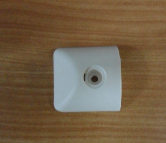

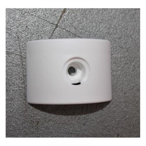

L'ho comprato da un privato e stranamente TUTTI e 20 i tappini copriviti terminali delle fasce laterali sono rotti, lasciando le viti scoperte. Ho trovato qualcosa online ma in due differenti versioni, una completamente stondata e l'altra invece proprio con una forma a terminale.

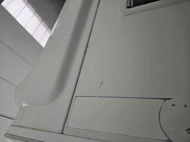

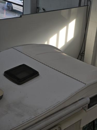

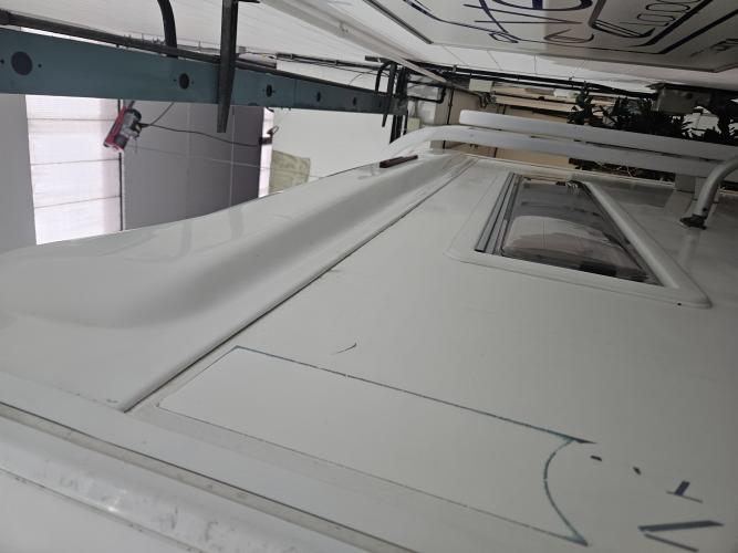

Oltretutto, il termoformato posteriore, presenta una crepa, mentre quello anteriore, nella parte in cui sul tetto viene avvitato e fissato, non presenta il profilo copriviti (quello posteriore, sì!).
ho letto un po' in giro che sostituire questi termoformati è un po' una spesa inutile perché tendono a creparsi col tempo, cosa più intelligente sarebbe invece smontarli, ripararli ed aggiungere un pannello in vtr sulla parte sottostante agli stessi che ne è sprovvista, così da evitare possibili infiltrazioni derivanti da queste crepe.
Qualcuno di voi ha esperienza a riguardo o consigli da darmi?
Allego qualche foto perché sia tutto un pelino più chiaro.

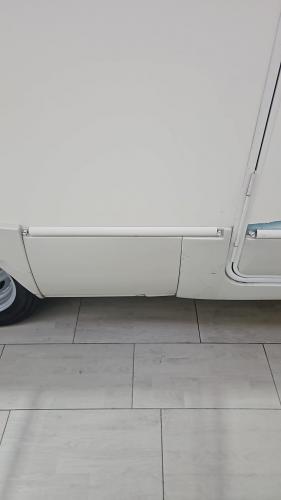

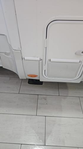

WhatsApp%20Image%202025-12-12%20at%2014_03_57.jpegWhatsApp%20Image%202025-12-12%20at%2014_03_39.jpegWhatsApp%20Image%202025-12-15%20at%2013_36_51.jpegWhatsApp%20Image%202025-12-15%20at%2009_24_46.jpeg
Un'ultima info: questo camper ha il climatizzatore in cellula, un telair. E' normale che lo scarico della condensa mi ristagni proprio attorno alla macchina esterna?

I terminali in plastica invecchiano e si rompono. Il
fatto che siano tutti rotti mi fa pensare che il precedente proprietario avesse la “fissa” e li andasse a ri-avvitare rompendolo così proprio tutti …..comunque rompersi si rompono e non puoi far altro che sostituirli o, se sei in grado di farlo, farteli con una stampante 3D usando un polimero resistente agli UV. Comunque quelli originali erano stondati come nella prima foto.
I termoformati del tetto invece sono qualcosa di diverso. L’anteriore nel 2009 ( io ho avuto un 2008) era già stato sistemato nel senso che era stato modificato per eliminare il difetto della sua fragilità. Sul mio era stata fatta infatti una campagna di richiamo per il cupolino posteriore ma non per l’anteriore. Infatti il mio anteriore è rimasto integro, mentre il posteriore è stato sostituito. Purtroppo non so con certezza in quale anno sono stati resi solo estetico predisponendo una protezione dalla pioggia “sotto” il cupolino e quindi rendendo di fatto superflua la tenuta all’acqua dello stesso. Dovresti guardare il tuo e verificare se nel bordo posteriore inferiore ( dove il cupolino si appoggia alla parete posteriore) ci sono 2 canalini di scolo per l’acqua. Se è così significa che anche dovesse entrare acqua da qualche parte non fa danni in quanto c’è una protezione ulteriore sotto. In quel caso il cambio del cupolino è superfluo se non per estetica. Se invece il bordo inferiore è liscio e continuo lungo tutta la parete, vuol dire che sotto non c’è nessuna protezione e la rottura dello stesso determina infiltrazione.
neanche il
mio cupolino anteriore, sul tetto, aveva un copri viti era come quello della foto che hai messo tu. Sotto c’è il terostat e da là non è mai entrata acqua.
Il tetto del Superbrig e’ fatto così. Nel mio ristagnava acqua attorno all’oblò dove probabilmente tu hai il climatizzatore. E’ normale anche se sbagliato. Se riesci tienilo in pendenza oppure metti uno di quei dispositivi a filo per svuotare i ristagni.

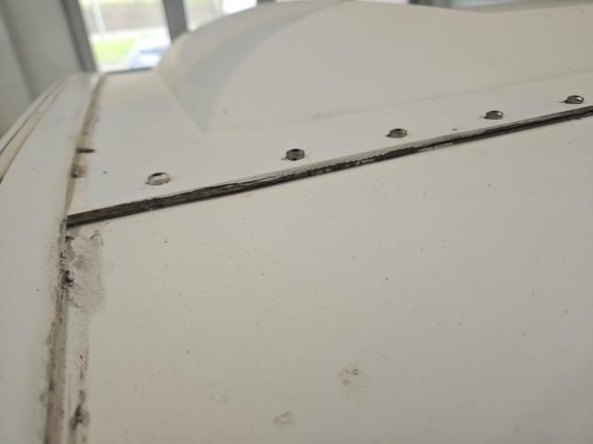

Comunque, credo che non abbia il foglio di vtr sottostante, allego un paio di foto..
Mi toccherà sicuramente smontare il termoformato, aggiungere la vtr e ripararlo.

Esatto, questo è ancora la versione pre-modifica. Hai 2 alternative: rifai il cupolino in vetroresina sostituendo l’attuale , oppure smonti l’attuale, sigilli il sottostante e rimonti magari facendo un paio di fori per lo scarico dell’acqua che dovesse entrare.

Sicuro di dover smontare l’anteriore ? Hai riscontrato  infiltrazioni ? Se no io lo
lascerei lì magari coprendo con un profilo in materiale plastico la giunzione incollandola con del sigillante poliuretanico. Per quanto riguarda lo spigolo delle pareti posteriore /superiore cercherei un profilo angolare di materiale plastico e lo incollerei vedi te se con butilico e / o poliuretanico. Poi ci rimetti il termoformato originale magari dopo averlo rinforzato dall’interno.
un punto debole potrebbe essere, talvolta, la giunzione della mansarda sul piano inferiore che vale eventualmente la pena di controllare e risigillare.
