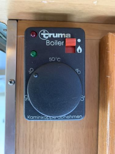

Ciao a tutti,
ho comprato da un anno circa un Rimor Superbrig 677 TC del 2006 su meccanica ford transit.
Il prorietario mi aveva illustrato un po' tutto ma dato che ho iniziato ad usarlo da poco mi sono dimenticato un sacco di cose.
Funziona tutto egregiamente ma non riesco ad azionare l'acqua calda (il boiler) mi dicono che probabilmente devo sbloccare la valvola e svuotarlo! ma io non capisco dove sia questa valvola... mi aiutate? c'è qualche tutorial con video in rete.?..senza acqua calda è dura... Grazie a tutti

È il boiler B10 con doppio selettore 50-70gradi?
Ti da luce rossa o non da segni di vita?
Se non da segni di vita va controllata la tensione sull alimentazione del boiler come prima cosa. Se da luce rossa va in errore e può significare molte cose.

Dopo aver tolto il tappo, aver controllato i rubinetti gas che siano aperti non hai molto da fare. È il boiler B10 con doppio selettore 50-70gradi? Ti da luce rossa o non da segni di vita? Se non da segni di vita va controllata
la tensione sull alimentazione del boiler come prima cosa. Se da luce rossa va in errore e può significare molte cose. Mancanza di gas, mancanza di aria etc etc.
Grazie io penso che sia scattata la valvola di sicurezza del boiler essendo stato il camper all'esterno che quindi va riarmata, si è quello 50/70 confermo il problema è che io non so dove si trova la valvola di sicurezza nel mio caper l'ho cercata dappertutto e non la trovo mi serve ch qualcuno che ha un rimor superbrig 677 tc del 2006/20007 me lo dica...Grazie
Non hai nessuna valvola di emergenza da riarmare su quel modello di boiler
