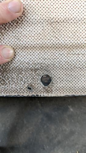

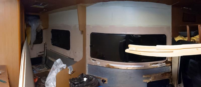

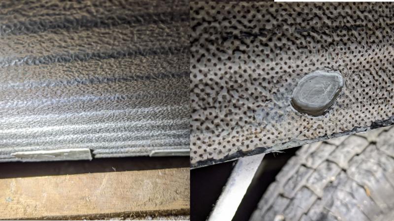

La parete lato guida ha i listelli marci perimetrali, sotto le finestre, e quello. in basso che non era più agganciato allo chassis. Per ora ho tolto polistirolo e listelli della metà inferiore, pulito la lamiera dal collante vecchio con sverniciatore, trattato l'ossido con pennellate di soda caustica. Ho realizzato toppe in vetroresina che ho incollato con sigillante poliuretanico per buchi grossi, mentre per il resto dei microfori ho passato lo stesso sigillante a spatola. Ho incollato il listello in basso e riaggangiato la parete allo chassis.

6) Le toppe in vetroresina incollate alla lamiera sono molto resistenti. Ci vuole molta forza e l'uso di spatole o scalpelli per rimuoverli. E' una prova, non so nel tempo come si comporteranno. Ma l'ho preferito al semplice uso di vetroresina o al passaggio di stucco per metalli. Bisogna avere cura però di rimuovere bene l'eccesso di sigillante dall'esterno, quando fuoriesce dal foro, poiché lo stucco non aderisce poi sul collante.
7) Se come me avete la parete sganciata dallo chassis, mi sono trovato bene con l'uso di 3 puntelli. Due lato interno per regolare l'altezza, e uno lato esterno a spingere contro la parete di lungo (come per spingerla verso la mansarda). In questo modo ho allineato alla meglio i vecchi fori

La mezza parete pulita da legno e vecchio collante.
I fori non erano allineati, poi ho usato i puntelli.
L'uso di toppe in vetroresina
