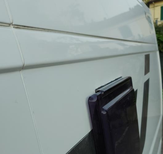

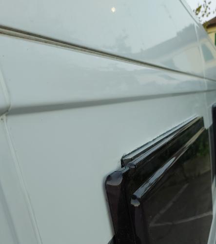

Buona sera, dopo un pò di tempo sono riuscito a fare il lavoro e aggiornarvi sul risultato.
Si, è capitato anche a me di dare una dritta a qualcuno e questo qualcuno manco un grazie non facendosi più vedere (non lo trovo carino, per non dire altro).
Riassumendo, gasolio imbevuto in un panno, e stando MOOOOLTO attento con una lametta e relativo attrezzo (io l'ho usata ma non lo consiglierei laugh) sono riuscito a staccare anche la parte bruciata dal sole, poi togliendo la colla con solvente anti silicone, che non è troppo aggressivo sulla vernice, ho dovuto strisciare parecchio, infine una passata di pasta abrasiva.
Mia moglie ha chiesto se li rimettiamo...."certo, se la prossima volta il lavoro lo fai tu" laughlaugh
Non sò se la foto rende l'idea, ma direi che è venuto bene....4 ore e tanta pazienza!
