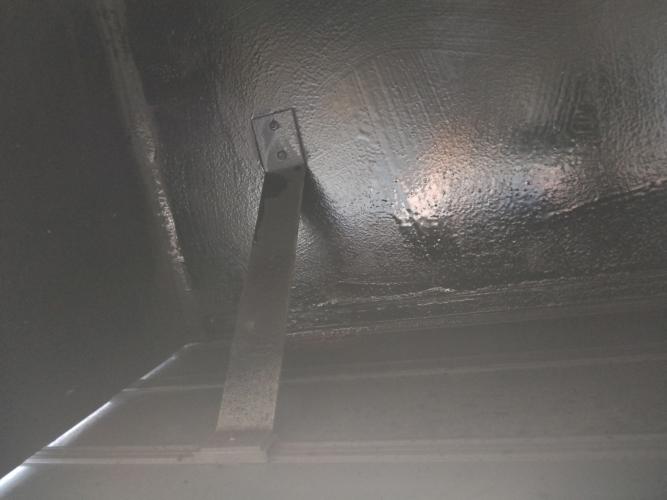

Questo è il sotto, si vede a sinistra l'angolo dell'incasso dello scalino. Li l'umidità è più alta e diminuisce allontanandosi sia sul pianale che sul listello della parete che sulla parete verticale dello scalino.
Il punto massimo di umidità circa a 10 cm dallangolo a sinistra.
Si vede anche la bandella fissata in basso tramite le staffe, in alto c'è un profilo avvitato alla parete in cui si incastra la bandella.

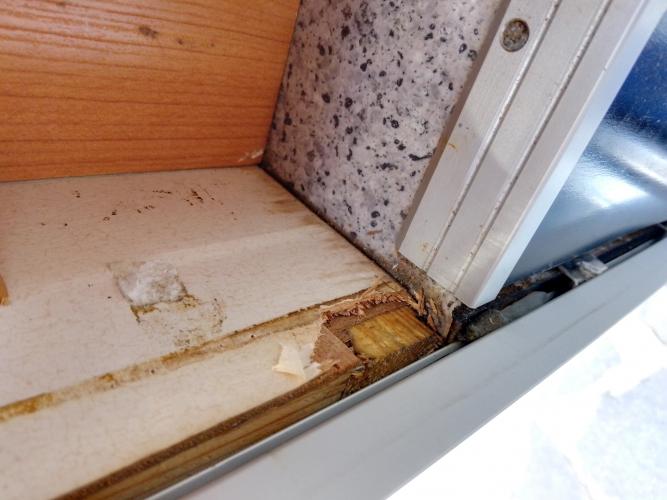

Qui si vede l'interno, il pezzo di compensato che manca l'ho tolto io per vedere il listello che sembrerebbe sano...
Più Giu si vedono i fermi leggermente ossidati.

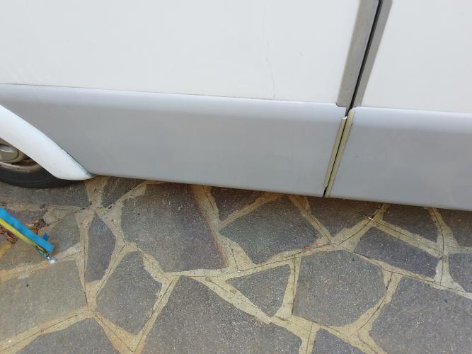

Questa è la bandella da fuori
