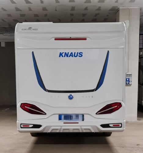

Buonasera, avrei la necessità di rimuovere lo spoiler posteriore per sostituire la videocamera della retro.
Non riesco a capire come sia fissato. Non si vedono viti nè incollaggi. Possibile che sia solo incastrato?

Non è uno spoiler ma una traversa che collega rigidamente le due pareti laterali. È un plus presente sulla serie Sky Save.
Presumo che la telecamera si sfili dalla sede.

Grazie della spiegazione. Quindi la traversa sarebbe un elemento strutturale? Non pensavo lo fosse, il materiale è piuttosto sottile ma forse seve come copertura ad una traversa più robusta...
La telecamera non si sfila, ha delle linguette metalliche che la bloccano in sede.
Sarebbe interessante avere delle immagini di come sono costruite le cellule dei nostri camper per sapere come procedere. Tentativi alla cieca possono essere molto... costosi

Ho un Adria con una cosa simile a quello. Ha degli agganci in alcuni punti ma il tutto è sigillato con Sikaflex esternamente e silicone internamente. Ho fatto una vita porca per poterlo togliere.
Sotto non era presente nulla di strutturale ma questo pezzo era solo estetico e come contenimento del terzo stop

Temevo potesse essere così. Allora chiederò al concessionario di farmi il lavoro, più che altro per non rischiare di romperlo...
