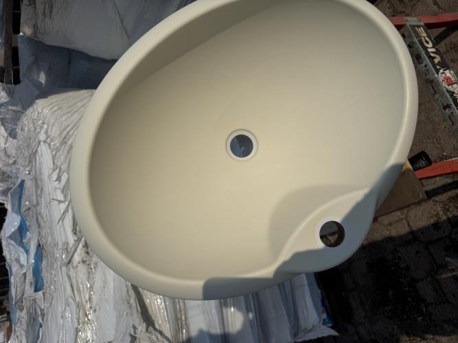

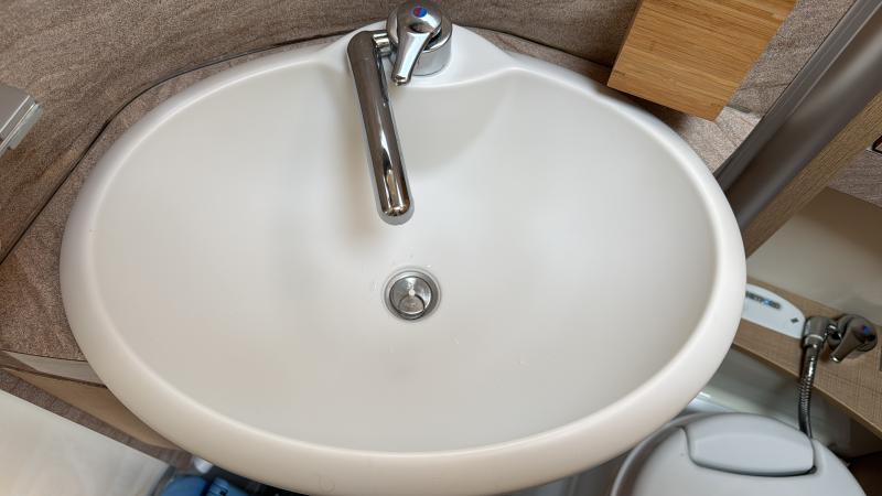

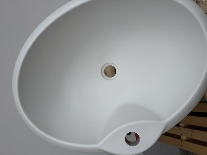

Ciao a tutti, dopo 13 anni il lavabo del mio Burstner Travel Van era ingiallito e brutto da vedere, dopo tante pensate ho deciso di verniciarlo da solo.
In un negozio specializzato in prodotti professionali da carrozzeria ho acquistato:
  • aerografo basico
  • Vernice bicomponente con primer nella formulazione
  • catalizzatore
  • antisilicone
Dopo averlo accuratamente carteggiato con la P1200 e sgrassato mi sono cimentato con la verniciatura e tutto sommato non è venuto poi così male, il prossimo WE farò anche la parete della doccia che si era ingiallita con il sole, a cose fatte metterò anche quella.
Ecco le foto:
prima
Durante……
finito !
ed ecco la parete smontata.

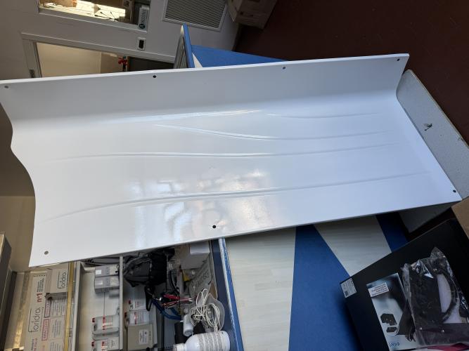

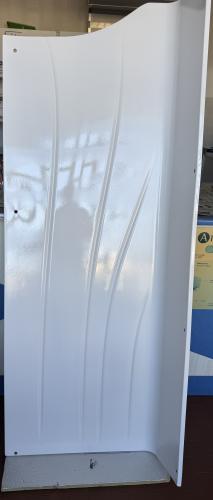

Work in progress…..ieri ho verniciato la parete, non è venuta benissimo ma mi accontento, oggi pomeriggio la installerò.

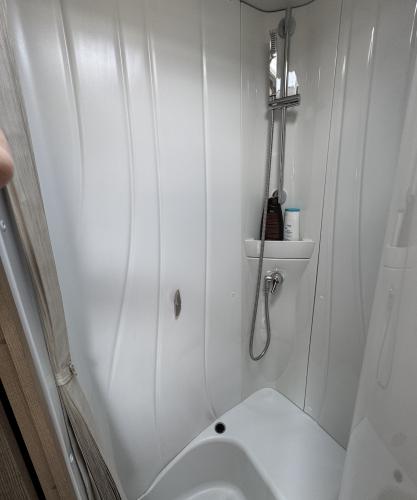

Inserito il 30/03/2026 alle: 23:08:32
Ed ecco la parete montata, la differenza di tono di bianco si nota ma è tollerabile.
