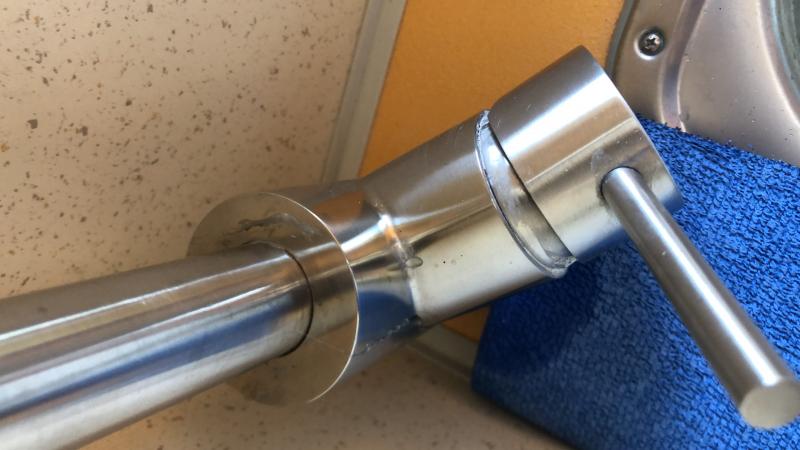

In effetti è difficile spiegare senza una foto: 3161A5B0-B6F7-4A85-8C9E-8F3572589F4A.jpeg per la precisione esce tra il collo del rubinetto e il blocco cilindrico più grande sotto… notare che necessita comunque di essere smontato e decalcificato.

Probabilmente dove il collo del rubinetto ruota ci sarà una guarnizione tra questo e il resto dove passa l'acqua e probabilmente per smontarlo devi agire da sotto in effetti.

Nel dubbio ho provato tutto.
Cartuccia sostituita con una nuova comprata presso una rivendita di prodotti per camper, il collo del rubinetto alla base aveva 2 ring, sostituiti anche quelli.
Carico del serbatoio, prova di tenuta e... esce ancora acqua, sembra quasi che trafili attraverso l'acciaio, come se ci fosse un fiorellino invisibile appena sopra il cilindro grosso che contiene la cartuccia, proprio dal collo del rubinetto (scusate se non uso termini professionali, spero che si capisca), ma è possibile secondo voi? a questo punto resta solo da cambiare tutto il rubinetto mi sa, mai visto una cosa simile.

Ti sembra che perda sempre dagli o-ring sostituiti insomma? non è che nella sede ci sia un pò di calcare che non fa aderire bene i gommini?

mi è successo lo stesso dopo la decalcificazione nel mio VAN; era spaccato il rubinetto, avevano stretto troppo in fabbrica in sede di montaggio; il calcare aveva fatto da tappo, una volta sciolto il disastro.
HO dovuto cambiare tutto il blocco

a dire il vero sembra perdere proprio dal tubo, come se ci fosse un microfono non visibile.
Prima di rimontarlo avevo pulito tutto e sostituito o-ring e cartuccia proprio per essere tranquillo, vista la perdita ho messo un pezzo di nastro americano attorno al tubo nel punto incriminato e... stop, non trafila più.
@PDR direi che sia da sostituire il blocco, appena possibile se ne torna in officina, ma visto che una riparazione di emergenza funziona e che sono tutti in ferie fino al 4 (e dal 4 iniziano le mie) andrà per le lunghe mi sa.
