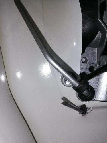

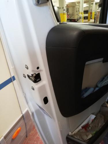

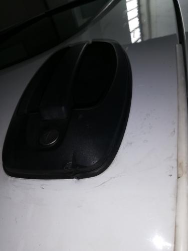

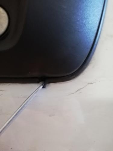

Buonasera, eccomi qui con il secondo quesito sulle riparazioni che devo fare, in questo caso però non è qualità scarsa di materiali o vetustà dei medesimi, qui è a causa di atto criminoso. Nell'estrema sud della Svezia (Trelleborg) in area di sosta in piena notte hanno tentato di aprire la portiera lato guida (furgonato Possl 2 win) utilizzando un metodo che se ricordo bene se ne era parlato tra queste pagine, ma non ho trovato nulla a riguardo.
Dalle foto della maniglia esterna è facilmente individuabile un foro sulla guarnizione in gomma sul perimetro della piastra in plastica, la gomma è smangiata e sia sulla piastra in plastica, sia sulla carrozzeria ci sono tracce di bollatura, segno che hanno fatto leva con lo strumento che usavano per forare. All'interno hanno però fatto un foro sulla lamiera, i cui bordi sono tutti slabbrati, non capisco con quale strumento visto che non mi ha svegliato il rumore mentre facevano il foro. Dal foro con un cacciavite o un gancio hanno agito sul meccanismo di apertura della serratura; rumore che ho sentito, ma che non ho riconosciuto. Dopo alcuni minuti (2/3) hanno azionato la maniglia della portiera, ma il blocco Safe Door Guardian della Fiamma che avevo installato e come tutte le notti utilizzato, ha impedito ai ladri di aprire lo sportello. Il millimetro di gioco ha fatto si che si accendesse la luce interna in cabina, a quel punto ho immaginato che c'era un tentativo di aprire le portiere, confermato dal fatto che arrivato in cabina il pulsante di chiusura portiere/portelloni sul cruscotto non si azionava, dopo aver tirato verso l'interno la portiera lato guida e sentendo lo scatto di chiusura, l'interruttore ha funzionato.
Preciso che oltre ai blocchi in cabina ho anche dei blocchi auto-costruiti sui due portelloni del furgonato e un impianto di allarme, perimetrico con sensori a cofano motore, portiere, portelloni e finestre e volumetrico interno che disinserisco quando siamo all'interno noi. Purtroppo nei due giorni precedenti è capitato più volte che utilizzando il disinserimento del volumetrico interno, dopo 15/20 minuti scattava ugualmente l'allarme; quindi avevamo deciso che per non svegliare chi ci stava intorno azionavamo la chiusura di portiere e portelloni con il tasto in cabina e mettevamo tutte le chiusure integrative interne.
Ora, oltre a verificare naturalmente i difetti dell'allarme, quello che mi preme riparare in fretta è il foro esterno (per un ladro esperto credo che quel forellino sulla gomma gli suggerisca nell'orecchio "aprimi, aprimi ..."). Ho già guardato in rete ci sono in vendita i blocchi della maniglia con relativa piastra in plastica (non vedo però la guarnizione perimetrale in gomma) e fin qui in qualche maniera dovrei risolvere; ma il problema è il forno nella lamiera: come posso tapparlo? Devo far fare una saldatura da un fabbro (non ho saldatrici tra i miei attrezzi del fai-da-te ...)? Non credo che gli stucchi epossidici per riparare i metalli possano funzionare, o sbaglio? E' possibile fare una corazzatura maggiore in corrispondenza del foro, magari dal medesimo fabbro e magari anche sulle altre maniglie. Per accedere facilmente all'interno, che voi sappiate, è sufficiente smontare il maniglione/portaoggetti ed il pannello interno (vedi ultima foto)?
Mi pare che questo metodo di effrazione sia stato oggetto di discussione qualche anno fa. C'è qualcuno, sfortunato come me, che ha subito lo stesso trattamento? (spero come me senza ulteriori danni o furti).
Grazie in anticipo delle informazioni e suggerimenti che potrete darmi.
A seguire le foto (nella terza foto dal foro sulla lamiera sporge un cacciavite che ho usato per individuare il foro facendo la foto)

Ciao, ci eravamo confrontati nell'altra discussione del forum sulla Norvegia. Purtroppo sono cose che capitano e, come me molti altri, non possono fare denuncia salvo appunto, perdere il traghetto del mattina dopo che parte molto presto. Tra l'altro avevo un camper rivolto con muso verso di me e un'altro furgonato rivolto sul fianco lato guida mio, entrambi ad un paio  di metri, forse meno, quindi questi operano nella notte (alle 2:30 a quelle latitudini a fine luglio è buio) in mezzo ai camper dove ci può essere gente ancora sveglia.
Quello che ancora non riesco a capire è come abbiano fatto un foro sulla lamiera senza fare rumore, non usando tra l'altro un trapano, perché i bordi del foro sono slabbrati, ma forse una sorta di succhiello per metalli ...

Brutta storia per fortuna non sei uno sprovveduto e  ti sei protetto con blocchi meccanici. Anche io faccio così, quando sono fuori mi interessa meno ma quando sono dentro non deve entrare nessuno.
Per la riparazione un carrozziere riesce a fare un ottimo lavoro.

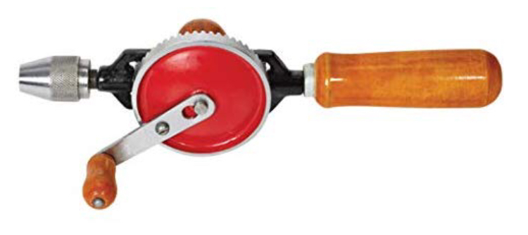

che si usava quando ero ragazzo è lungo circa 35 cm con una manovella e impugnatura porta piccole punte mi sembra fino al6/7.si usa manualmente.Ciao
Si possibile che sia un trapano manuale quello usato, il foro è sui 6 mm di diametro. Riguardo al cane, ottima soluzione, ma non ho lo spazio anche per lui winklaugh

Grazie, ma lo conosco ne aveva uno mio suocero che ha lasciato in eredità assieme a montagne di altri attrezzi e utensili elettrici che in parte uso ancora.
16/02/2006 65109
Inserito il 10/08/2019 alle: 09:25:12
