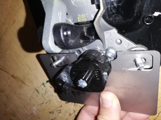

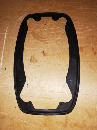

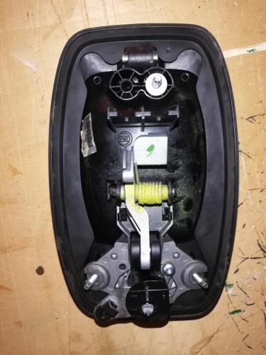

Recuperata serratura dal demolitore, smontaggio guarnizione semplice dei pernetti in gomma che si incastrano sul retro del guscio. provato a smontare nottolino, una sola vite di serraggio, semplice ma credo complesso l'incastro di una astina sagomata che mi troverò sulla portiera; non vorrei storcerla o danneggiarla. Quindi sostituirò solo la guarnizione in gomma, ma per farlo dovrò comunque smontare la serratura dall'interno della porta, i due dadi sulla quale verrà poi inserita la piastra di protezione ed un terzo in alto; direi fattibile con le dovute cautele.

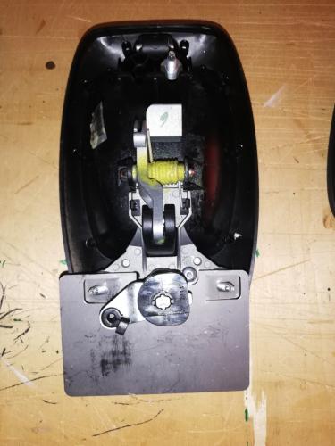

Posto anche una foto della piastra come verrà montata sulla serratura, direi perfetta come sagoma, dimensioni, taglio e inclinazioni alette di appoggio sulle viti. Ottimo prodotto.
La serratura recuperata
La guarnizione smontata (notare pernetti per l'incastro al guscio)
La piastra di protezione montata sulla parte interna della serratura
I punti di appoggio delle alette dove viene serrata sulle viti della serratura
Spero che possa servire ad altri per fare l'eventuale intervento. Prossimamente postero foto dell'intervento sulla portiera.
