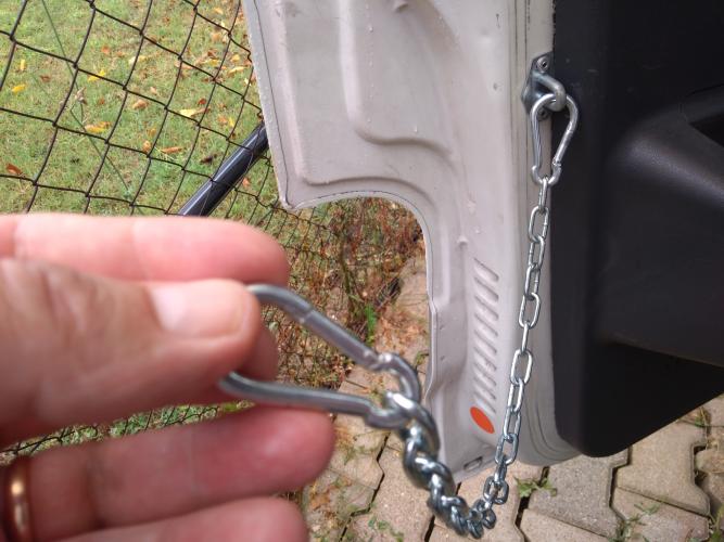

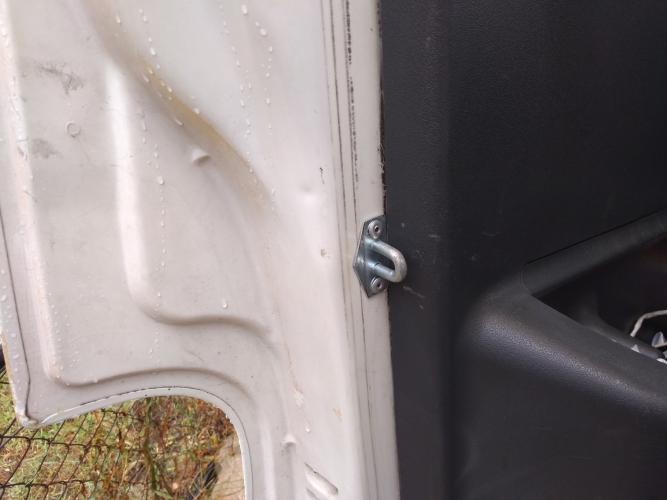

Salve, sono vent'anni che adotto lo stesso sistema economico pratico e veloce, da quando questo accorgimento mi ha evitato il furto in un campeggio proprio agli inizi delle prime uscite, oramai é diventato un rituale metterlo anche quando parcheggio...
Il sistema é molto semplice da come si può vedere, parto dal principio che se il ladruncolo vuole aprire la porta in un modo o l'altro ci riesce... allora preferisco che mi faccia un danno al blocchetto della chiave, oppure il classico foro sulla portiera e non altri danni, tipo rottura vetri perché non é riuscito ad aprire la portiera, bloccata per il montaggio di un chiavistello o il classico chiodo che blocca l'apertura... in poche parole al ladruncolo gli do si.. la possibilità di aprire la portiera, ma solo di qualche centimetro, perché la catena è lunga il giusto per fare entrare l'allarme bloccando l'apertura... e lo stesso sistema é montato anche sulla porta della cellula, ma con la catena più lunga che mi permette di infilare la mano per sganciarla... quindi quando scendiamo anche per poco monto sempre il tutto, poi non é per niente invasiva una volta smontata
e per montare e smontare ci vuole solo qualche secondo...

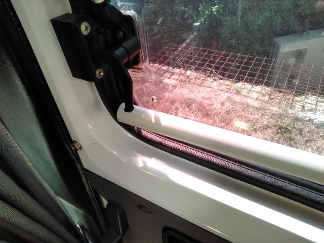

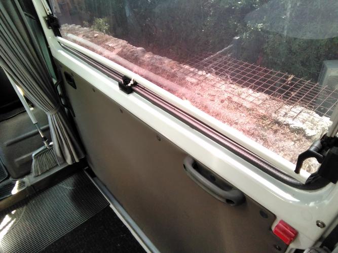

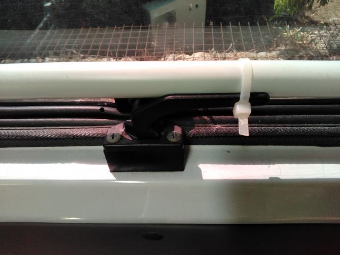

Nelle foto, il tubo (da impianto elettrico) con le asole per infilarci le chiusure laterali, e la fascetta che fissa il tutto e blocca anche la chiusura centrale. Realizzato di corsa mentre ero in viaggio tre anni fa, si è dimostrato semplice da mettere e togliere, non l'ho più abbandonato.
Il blocca-sicura delle serrature è interno, dovrei spannellare per fare foto, non pensai a suo tempo di farle. Consigliate e montate dal conce tedesco che mi ha venduto il mezzo, su tutte le 5 porte, per un totale di circa 150 euro, se non ricordo male. In sostanza é un perno tondo di acciaio sezione 5 mm. che si infila in un apposito foro piuttosto preciso, all'interno delle portiere vicino al comando manuale delle sicure, e ne blocca il movimento. C'è pure una piastra che rende inaccessibile la serratura, anche forando con un trapano da fuori.
Ai ladri non rimane che spaccare il vetro (non ho deflettore), ma mi sveglierebbero...a me importa che non entrino mentre dormo!
