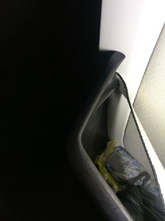

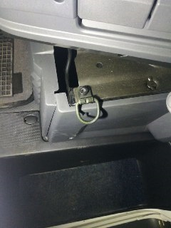

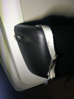

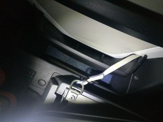

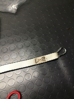

Il web è una grande serbatoio di idee. Dopo aver letto l'argomento trattato (non ci avevo mai pensato prima), ho cominciato a pensare cosa si poteva fare.  Copia di qua, copia di là, alla fine è nata questa realizzazione economicissima e senza fare neanche un buco ma utilizzando ciò che già c'è.  Avevo tutto in casa ma si tratta di cose semplicissime:
due ganci che arrivano dai portabagli posteriori delle auto. Se ne trovano a tonnellate in una demolizione.   La cinghia arriva da un venditore di moto. Quando arrivano nuove nel loro imballo sono legate con una cinghia dotata di anello.  Il moscettone è un oggetto così comune che si rischia di trovarlo nel negozio di alimentari.   Faccio prima a farvi vedere le foto.

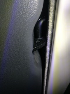

Per la porta della cellula ho scoperto che c'era già dall'origine un buco in entrambi i ganci (sotto e sopra) che si intravedono dall'interno nella mia porta Hartal. Molte porte hanno questo sistema. Masta inserire qualcosa nel buchino, un rivetto o un chiodino ed il gancio non riesce a ruotare e liberare la porta.  Sembrava fatto apposta

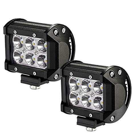

Io aggiugerei che in caso di sosta austradale collocarsi in zone illuminate vicino al market o al distibutore, mai in mezzo ai Tir.
Ai faretti esterni ci avevo pensato ma le normative lo consentono? Suggerimenti per i faretti ?

Ho montato 3 simili a questi, normalmente usati come luce per retromarcia sui camion; economici e fanno una luce davvero forte. Ciascuno ha il suo interruttore e fusibile. Durante la marcia, li tengo orientati verso l'interno...nessuno mi ha mai contestato nulla.

In caso raro  di sosta libera, dormo con gli oscuranti semi socchiusi così, con queste luci  apposte mediante  biadesivo sui fianchi del camper e in prossimità delle finestre,  quando  si accendono, si è  certi che ci sia qualcuno che gira intorno al nostro mezzo ben prima che cerchi di entrare. Screenshot_20190907-125744.jpg

Son vendute a coppie o singolarmente, dopo l:ultimo tentativo di furto con noi dentro, ne ho montate 4, la luce che fanno illumina sul fianco anche la mansarda da  dentro ed insieme ad altri accorgimenti già citati più due antifurti e un copri scala per il tetto, dovrebbero d
armi un po' più di tranquillità almeno psicologicamente.

In risposta al messaggio di gduca del 05/09/2019 alle 21:06:41
Ho l'impressione che serva a poco perchè il perno inserito forza sulla plastica del rivestimento porta.

Son vendute a coppie o singolarmente, dopo l:ultimo tentativo di furto con noi dentro, ne ho montate 4, la luce che fanno illumina sul fianco anche la mansarda da  dentro ed insieme ad altri accorgimenti già citati più due antifurti e un copri scala per il tetto, dovrebbero d armi un po' più di tranquillità almeno psicologicamente.
Ma se è impostata l'impostazione di accensione con sensore di presenza, quando il mezzo è in marcia le luci non si accendono con l'avvicinarsi di altri veicoli o pedoni o ciclisti?
Domanda  lecita che mi son fatto anche io prima di acquistarle... Montate in alto e vicino alle finestre, senza scala,  puoi selezionare attraverso le aperture al bisogno la modalità di accensione per cui la sera prima di addormentarsi, insieme alle altre precauzioni, scegli la modalità di accensione che attiva la luce in  caso d'avvicinamento di persone, altrimenti, in marcia o rimessaggio, sceglierai l'opzione sempre spenta anche per evitare che si scarichi del tutto la batteria  senza sole.
​​​​​​. Mi sembra un'idea valida, poco invasiva e non costosa come il dissuasore "RAPTOR" a tre sensori ad iperfrequenza, che però di certo ti sveglia piu della luce... Io a dire il vero li illuminerei meglio tramite un circuito perimetrale fatto da un tubo di gas in rame ad alta pressione da 1/2 pollice tutt'intorno al camper provvisto di   piezo d'accensione in prossimità  ad ugelli gestiti da  elettrovalvole zonali, pronte a scattare per arrostire sti  bast... a mo di cannone lancia fiamme... Vedi che gli passerebbe  subito la voglia di rubare...
