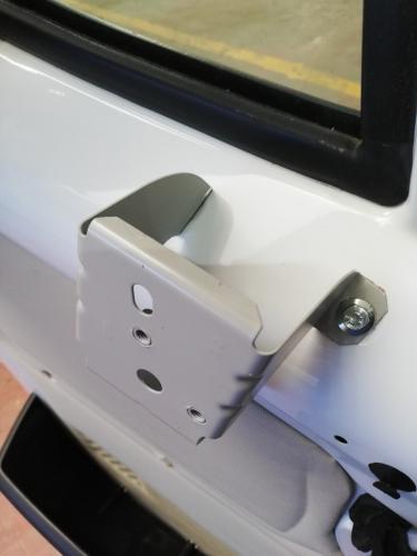

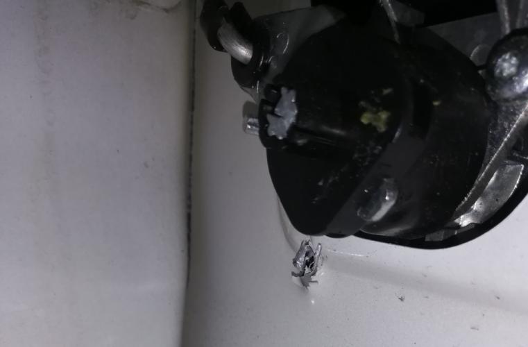

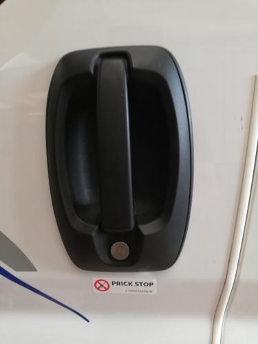

Ebbene si ho montato la piastra ... ora vi racconto qualcosa sul lavoro fatto, i video su youtube sono abbastanza esaurienti per eseguire il lavoro, ma qualche, ma qualche accortezza ulteriore mi pare giusto segnalarla, visto che i video sono tutti in tedesco.
Preciso per chi non ha seguito i post precedenti, che oltre alla piastra dovevo sostituire la guarnizione in gomma danneggiata sotto il guscio della serratura esterna e tappare il foro che mi aveva fatto sulla lamiera. Inoltre ho anche dovuto smontare interamente l'oscurante del finestrino (Dometic Seitz), quindi i tempi si sono allungati un po'.
Attrezzi indispensabili: cacciavite o chiave con inserti per viti Torx T30, cacciavite per viti con testa a croce, chiave con bussola per dadi da 10 mm abbastanza lunga e sopratutto set di strumenti per rimozione pannelli auto tipo questo (io lo possedevo già da tempo) o anche più limitato nel numero di pezzi.

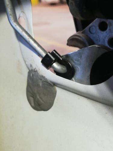

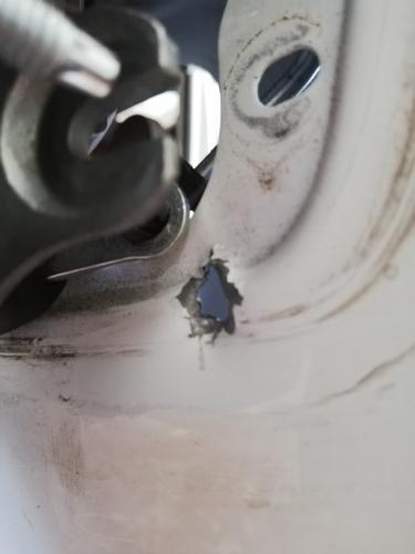

Tamponamento foro nella lamiera:
ho esaminato varie soluzioni (anche consigliate dall'amico Andre @norbidic), ma essendo il foro in corrispondenza di una piega/sagomatura della lamiera era impossibile mettere rivetti, bulloncini torniti o altri elementi rigidi in quanto avrebbero creato spessore proprio in corrispondenza della guarnizione in gomma che andavo a sostituire, lasciandola distaccata ed evidenziando ulteriormente il foro o il tamponamento e comunque esteticamente non accettabile. Quindi ho risolto con una pasta epossidica bicomponente per metalli (io ho usato quella della Bostik, già usata ma per plastica). Il risultato è questo all'interno (all'esterno mi sono dimenticato di fotografarlo) ... essendo malleabile può essere sagomato e lisciato con dito inumidito come si vuole e si può anche verniciare. La pasta poi indurisce facendo corpo unico con la lamiera
... forabile si, ma non serve un tamponamento del foro inespugnabile, dietro ci sarà la piastra, se voglio fare un foro lo fanno nelle immediate vicinanze senza alcun problema.

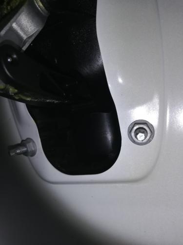

Riguardo allo smontaggio della maniglia per sostituire solamente la guarnizione nessuna particolare difficoltà, l'unico problema è il terzo bullone in alto, questo è abbastanza lungo e una bussola normale da 10 non permette di raggiungere il dado, quindi occorre utilizzare una bussola più profonda o con chiave a tubo, io ne ho usata una a pipa abbastanza lunga per raggiungere il dado.

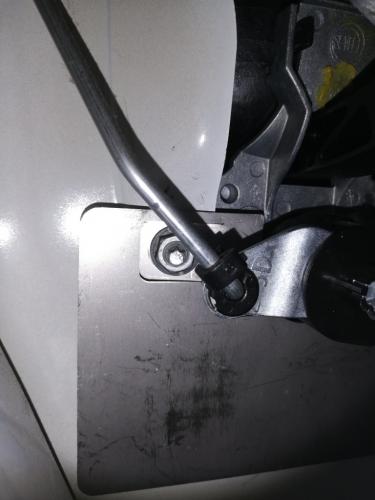

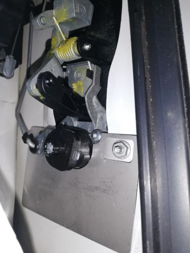

Quando si agisce sul secondo dado a sx per l'inserimento della piastra bisogna azionare la chiave sulla serratura in modo da spostare una astina di comando che interferisce, se si è soli è comunque facile farlo.
Avvertenza riguardo il telo di chiusura e rivestimento della portiera: sui  video indicano di tagliarlo per tutta l'altezza e ancora orizzontalmente. Io ho provato con la lama di taglierina/cutter ed una spatolina sottile; ho staccato il sigillante dalla lamiera solo in corrispondenza della parte dove si deve accedere per montare la piastra
L'adesivo rimane elastico e riutilizzabile al successivo rimontaggio, se si fa più attenzione di me, potrete staccare la parte interessata senza fare strappi del telo come è successo a me (comunque  riparabile con un buon nastro adesivo tipo americano): il lembo si tiene aperto con dei pezzi di nastro di carta.
Inserire la piastra è altrettanto semplice, più facile inserirla tenendola con pollice e indice della mano destra e appoggiarla sui dadi, non cadrà. Se poi vi cade o vi cadono i dadi rimangono sempre dentro il vano e infilando il braccio dei vani aperti si raggiunge facilmente, anche dall'apertura di ventilazione in basso.

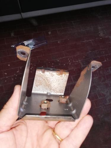

Brutta sorpresa trovata smontando il maniglione, una parte di esso è fissato su una piastra di acciaio sagomata, forse nemmeno zincata, che aveva già un velo di ruggine sopra ... possibile che la fiat non possa mettere una piastra di inox o almeno zincata? Sicuramente l'umidità di condensa nei mesi freddi crea questo problema. Visto che era facilmente smontabile l'hop rimossa e verniciata con smalto spray antiruggine

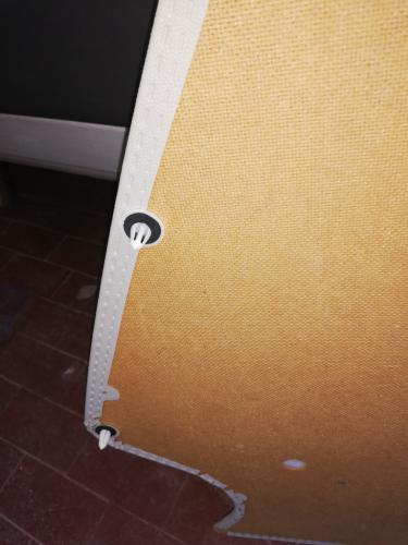

Altra accortezza è la rimozione del pannello rivestito dietro il maniglione e la tasca portaoggetti in basso: toglierlo con gli attrezzi specifici che ho indicato sopra è abbastanza semplice, sempre farlo delicatamente e con molta accuratezza per evitare di spaccare il pannello di faesite o i tasselli in plastica. Come indicato sui video occorre poi togliere i vari tasselli in plastica e inserirli sul retro del pannello prima del rimontaggio; qui è il momento più difficile, se si è aperto tutto il rivestimento come indicato sui video è abbastanza facile agire da dietro, ma è anche possibile agire da davanti con una spatola sottile e poi agire dietro la spatola con gli attrezzi già usati per smontare il pannello, quello più sottile che avete.
Una volta rimossi tutti li inserire nuovamente sul pannello esercitando una leggera rotazione per incastrarsi nel foro rettangola del pannello.

Spero che possa essere utile a quanti vorranno intraprendere questo intervento per mettere ulteriormente in sicurezza il proprio camper, ripeto specie di notte quando si è addormentati. In ogni caso le chiusure interne tipo Fiamma, che mi hanno salvato questa volta, continuerò sempre a metterle. Buon lavoro a tutti ...

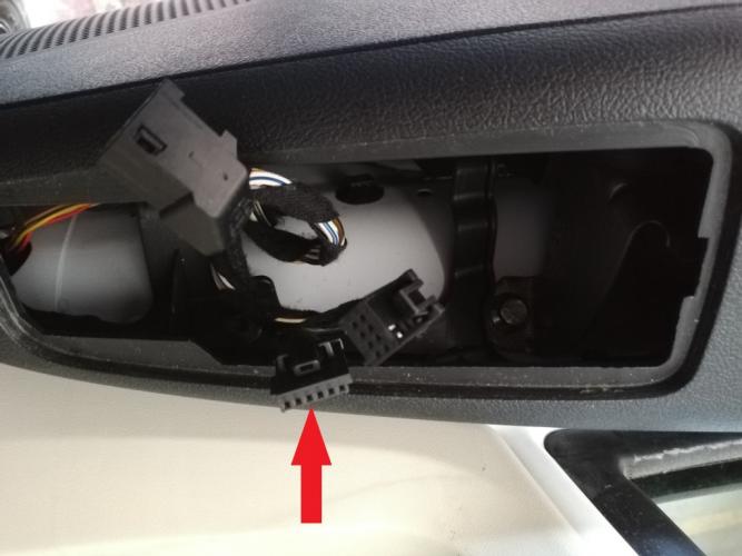

A proposito dei due spinotti che ci sono dietro al maniglione, ma che non erano utilizzati, voi sapete dirmi a che cosa possono servire?
Quello indicato con la freccia
a destra è quello per il comando degli specchi esterni, quelli  in alto uno per la manovra dei vetri elettrici e l'altro è il secondo inutilizzato come foto sotto
molto simile a quello della manovra dei vetri che è già innestato ed è in alto con terminale in plastica rossa.

A proposito dei due spinotti che ci sono dietro al maniglione, ma che non erano utilizzati, voi sapete dirmi a che cosa possono servire? Quello indicato con la freccia a destra è quello per il comando degli specchi esterni,
quelli  in alto uno per la manovra dei vetri elettrici e l'altro è il secondo inutilizzato come foto sotto molto simile a quello della manovra dei vetri che è già innestato ed è in alto con terminale in plastica rossa.

Bravo, bel lavoro, in queste foto il foro  appare in tutto il suo "splendore" è slabrato, segno che hanno infilato al suo interno un attrazzo per far leva sul rinvio di comando serratura, certo che ti han lasciato una bella  firma. In effetti il foro  non è così piccolo, forse io avrei grattato con una cartavetro spessa  l'intero del perimetro per far aggrappare di più il collante immagino bicomponente, ma forse non avrebbe aggiunto niente, magari la possibilità che si arrugginisse prima come la contro piastra che poi  hai  giustamente verniciato. Non so se ti sei ricordato di ingrassare i tasselli che fissano il pannello perché se un futuro   li rimuovo di nuovo dopo due volte, nonostante gli attrezzi giusti, il pannello può allargarsi in corrispondenza del punto di fissaggio dato che è in materiale del... c...specie in basso dove risentono più dell'umidità. In alcuni modelli prevedevano un antenna nello specchietto, è possibile che il filo sia una predisposizione un po' come in cavi per i fendinebbia nel paraurti anteriore. Io ho fatto passare il filo per la sonda del termometro e cambiato gli altoparlanti, in passato ho sostituito il motore degli alzacristalli e ora un tassello tiene più poco... Per il mio antifurto "RAPTOR" dopo vari test son giunto alla conclusione che sia difettoso perché i sensori non danno informazioni  sulla centralina di rilievo...Avrei dovuto testarlo prima mi mettermi al montaggio! Martedì lo porto a chi me lo ha venduto per un controllo. Mi spiace perché di rado faccio fare qualcosa ad altri ma stavolta non ho scampo e poi ho già steso o tutto il cablaggio e vari fori di alloggiamento, inclusa alimentazione e sirena ausiliaria disinseribile... Boh spero risolvano il fatto anche se dubito perché pure loro non ne hanno mai montati. Ti assicuro che non è un attimo breve far passare tutti i cavi al posto giusto, gli antifurti con radio sensori son molto più semplici... Specie da accecare !!

Bravo, bel lavoro, in queste foto il foro  appare in tutto il suo splendore è slabrato, segno che hanno infilato al suo interno un attrazzo per far leva sul rinvio di comando serratura, certo che ti han lasciato una bella
firma. In effetti il foro  non è così piccolo, forse io avrei grattato con una cartavetro spessa  l'intero del perimetro per far aggrappare di più il collante immagino bicomponente, ma forse non avrebbe aggiunto niente, magari la possibilità che si arrugginisse prima come la contro piastra che poi  hai  giustamente verniciato. Non so se ti sei ricordato di ingrassare i tasselli che fissano il pannello perché se un futuro   li rimuovo di nuovo dopo due volte, nonostante gli attrezzi giusti, il pannello può allargarsi in corrispondenza del punto di fissaggio dato che è in materiale del... c...specie in basso dove risentono più dell'umidità. In alcuni modelli prevedevano un antenna nello specchietto, è possibile che il filo sia una predisposizione un po' come in cavi per i fendinebbia nel paraurti anteriore. Io ho fatto passare il filo per la sonda del termometro e cambiato gli altoparlanti, in passato ho sostituito il motore degli alzacristalli e ora un tassello tiene più poco... Per il mio antifurto RAPTOR dopo vari test son giunto alla conclusione che sia difettoso perché i sensori non danno informazioni  sulla centralina di rilievo...Avrei dovuto testarlo prima mi mettermi al montaggio! Martedì lo porto a chi me lo ha venduto per un controllo. Mi spiace perché di rado faccio fare qualcosa ad altri ma stavolta non ho scampo e poi ho già steso o tutto il cablaggio e vari fori di alloggiamento, inclusa alimentazione e sirena ausiliaria disinseribile... Boh spero risolvano il fatto anche se dubito perché pure loro non ne hanno mai montati. Ti assicuro che non è un attimo breve far passare tutti i cavi al posto giusto, gli antifurti con radio sensori son molto più semplici... Specie da accecare !!
Per evitare di smontare totalmente il guscio della maniglia/serratura, meno sbattimento visto che non era danneggiato salvo una piccola ammaccatura, esso rimaneva appeso, il che comportava avere poco spazio per lavorare sul foro dall'esterno; dall'interno impossibile arrivarci. Ho utilizzato un piccolo scalpello e il manico di un martello di legno duro dall'interno per ribattere le sbavature e cercare di raddrizzare una gobba sulla lamiera creata facendo sicuramente leva praticando il foro. Risultato quasi nullo, vuoi per gli spazi ristretti, vuoi per lo spessore della lamiera, troppo spesso per la forza che si esercitava per la lavorazione, le slabbrature si sono appena chiuse un poco e la gobba è rimasta, ma dall'esterno a lavoro finito è praticamente invisibile. Questo per dire che una carta a vetro non sarebbe servita a nulla, una lima forse si, dall'esterno, ma come dicevo volevo evitare di smontare guscio maniglia, conseguente sostituzione del nottolino della serratura con il mio originale, insomma un gran sbattimento con risultati forse impercettibilmente diversi.
Prima di fare il tappo con la pasta bicomponente ho dato un tocco di vernice sulla lamiera scoperta, in ogni caso la pasta credo che protegga abbastanza. La pasta più che un sigillante è un riempitivo, serve appunto a ricostruire parti mancanti di metallo, nel mio caso, ma serve anche per vetro e pietra, altro prodotto per plastica e legno; quest'ultimo lo avevo utilizzato per ricostruire un foro sul termoformato di rivestimento interno del mio camper sul quale era avvitato il telaio di un oscurante/zanzariera (stranamente in quel punto dietro non c'è il telaio in legno). La pasta una volta mescolata e applicata indurisce e la si lavora e fora come altri materiali.
Quello che invece ho dimenticato di fare è stato proprio quello che mi avevi detto, di ingrassare i tasselli del rivestimento, l'avevo anche e lo avevo portato per usarlo, ma è rimasto in fondo alla borsa ... pazienza, sarà per la prossima volta che spero con ci sarà mai ...
