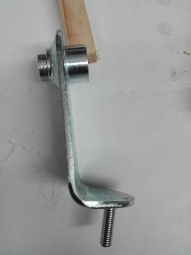

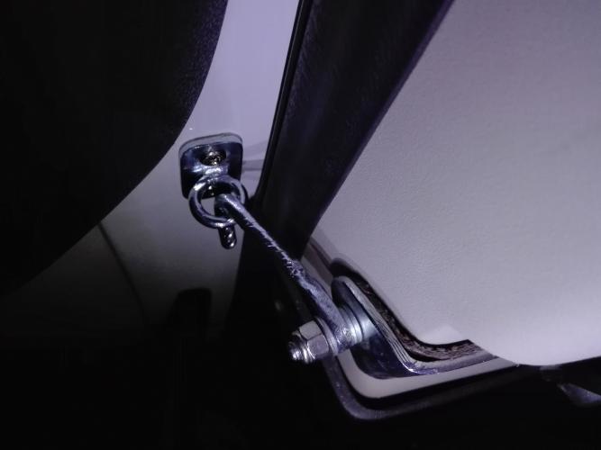

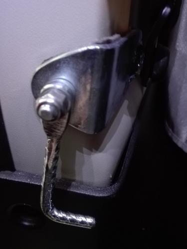

Buongiorno, io sulle portiere anteriori ho fatto cosi sistema poco invasivo e rapidoda da aprire in caso di emergenza ciao a tuttiIMG_20190321_180400.jpgIMG_20190321_171836.jpg
yes Bel sistema, auto costruito da chi sa saldare e lavorare il ferro wink (non è il mio caso). Non capisco la staffa dove imbulloni il gancio, sembra la staffa di fissaggio della cintura di sicurezza, ma non vedo la cintura ...
Riguardando meglio capisco che è una staffa che hai costruito tu ma che somiglia a quella delle cinture, ma dove l'hai fissata non lo capisco ancora.

 Bel sistema, auto costruito da chi sa saldare e lavorare il ferro  (non è il mio caso). Non capisco la staffa dove imbulloni il gancio, sembra la staffa di fissaggio della cintura di sicurezza, ma non vedo la cintura
... Riguardando meglio capisco che è una staffa che hai costruito tu ma che somiglia a quella delle cinture, ma dove l'hai fissata non lo capisco ancora.

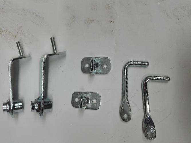

Ciao Bruno si esatto praticamente ho rifatto la boccola dove è imbullonata la cintura di sicurezza (cosi la boccola originale la ho conservata) se ti interessa più particolareggiata ti posso fare altre foto ciaoIMG_20190321_171915.jpgIMG_20190321_180307.jpg
Grazie Franco yes, esaurienti le immagini che hai ancora postato e capisco anche dove è posizionato. Per ora era una semplice curiosità, per l'autocostruzione sono sempre molto curioso. Avendo già i safe door della fiamma da molti anni e perfettamente funzionanti per ora non mi accingo a modificare il sistema di blocco portiere. Inoltre fino a che c'è da tagliare il ferro/alluminio, forarli, maschiare/filettattare o rivettare, ancora sono in grado di farlo, ma sulla saldatura non mi sono mai avvicinato, ne ho le attrezzature idonee ... l'unico saldatore che ho è quello a stagno ... ma ci faccio bene poco winklaugh. Grazie ancora!

Grazie Franco , esaurienti le immagini che hai ancora postato e capisco anche dove è posizionato. Per ora era una semplice curiosità, per l'autocostruzione sono sempre molto curioso. Avendo già i safe door della fiamma
da molti anni e perfettamente funzionanti per ora non mi accingo a modificare il sistema di blocco portiere. Inoltre fino a che c'è da tagliare il ferro/alluminio, forarli, maschiare/filettattare o rivettare, ancora sono in grado di farlo, ma sulla saldatura non mi sono mai avvicinato, ne ho le attrezzature idonee ... l'unico saldatore che ho è quello a stagno ... ma ci faccio bene poco . Grazie ancora!
Ciao Bruno io ho fatto cosi perché è molto discreto poco invasivo e da fuori non si vede, veloce da inserire e disinserire comunque sono qui per qualsiasi evenienza ciao

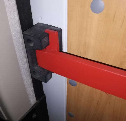

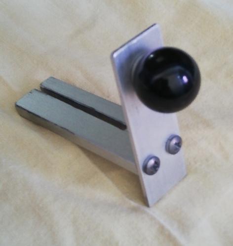

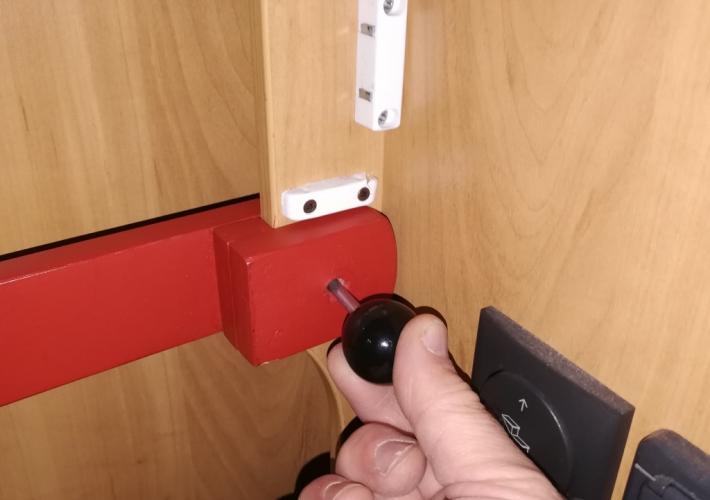

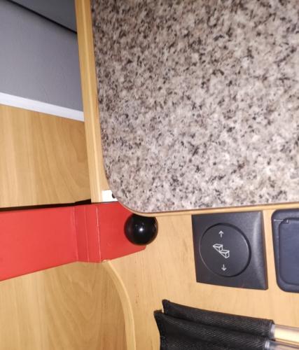

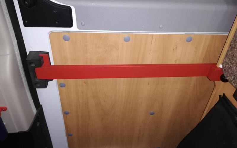

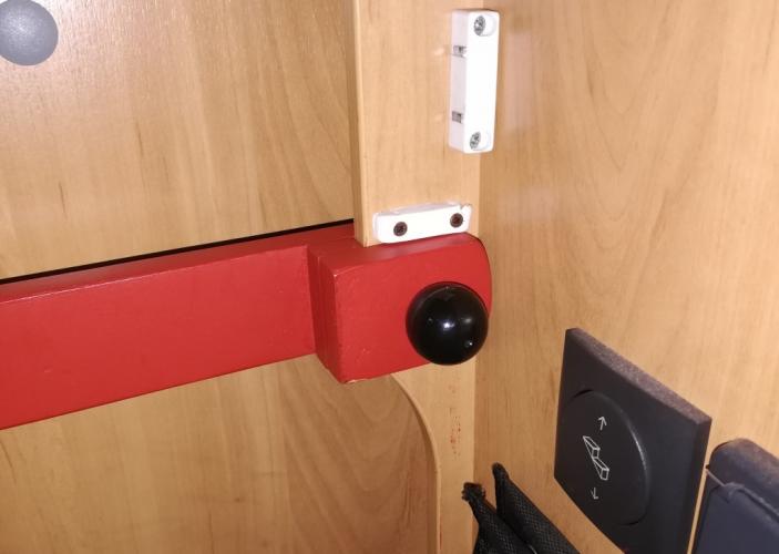

Buongiorno a tutti eccomi qui con le foto che avevo promesso dei mei aggeggini antieffrazione che mi sono auto costruito per il mio furgonato.
Blocca portellone laterale, preso spunto da vari video sul web, tutti rigorosamente tedeschi e qualche spagnolo, poi ho fatto le mie varianti per poter avere il minor gioco in caso di apertura fraudolenta e la sicurezza che sia stabile e che non cada a metà della notte con spavento pari almeno a quello dell'eventuale tentativo di entrare.
Lato blocco di gomma (assolutamente rimasta originale) con elemento che impedisce il ribaltamento.
Lato mobile cucina con elemento in plastica (reggipiani dei mobili) che mi fa da guida dove ho il foro per introdurre il perno che blocca qualsiasi caduta. La barra una volta inserita sul blocco di gomma la inserisco dal basso sul lato cucina per poi inserire il perno con pomolo. (l'elemento in plastica verticale è la calamita del pianetto a ribalta della cucina).
Qui la barra con qualche dettaglio. Il perno è un bulloncino lungo mi pare diametro 4 o 5 mm, segato a misura per avere il filetto solo per avvitare il pomolo. Nel foro sul bordo del mobile ho inserito un pezzo di tubo del diametro del perno in modo che il foro nel legno non si allarghi inserendo ed estraendo il perno.
Come potete vedere dalla prima e terza foto, di gioco sul mobile non ce n'é, quindi all'apertura del portellone la barra blocca quasi totalmente lo scorrimento, si sposta di 1 o 2 mm non di più.
Con il pianetto a ribalta della cucina abbassato

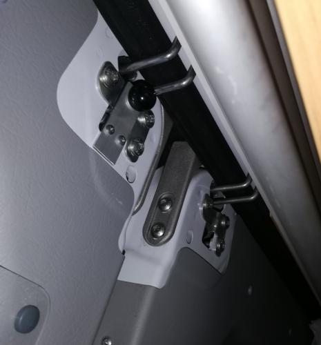

Inserito il 16/02/2021 alle: 15:58:24

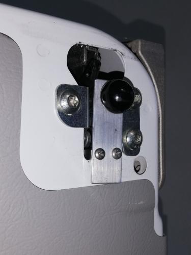

Per il portellone posteriore ho invece adottato questo sistema, non visto da altre parti sul web, che agisce sul cavo che agisce sullo scrocco in alto agendo con la maniglia.
Questo è il manufatto, due pezzi di profilo piatto di alluminio, uno da 2 mm l'altro mi pare da 5 mm, larghi mi pare 20 mm. fissati l'uno all'altro con due viti parker. in alto un pomello per poterlo tenere in mano quando si inserisce. Sulla barra da 5 mm ho creato una fessura della larghezza di poco più di un paio di mm.
Lo inserisco nell'apertura in alto del portellone di sinistra (guardando da dentro) cioè il portellone che si apre per primo. Nell'apertura passa il cavo, con il relativo fermacavo che agisce sullo scrocco del portellone, nella fessura del mio aggeggio si infila il cavo appena sotto il fermacavo, bloccando quindi la discesa del cavo, e di conseguenza dello scrocco di chiusura, quando si agisce sulla maniglia. In questo caso la maniglia ha un leggero movimento ma non a sufficienza per tirare completamente il cavo. Questo sistema l'ho montato appena ho avuto il mezzo a disposizione (10 anni fa), da allora non ha mai dato problemi. E' semplice e veloce da inserire e come dicevo lo usiamo solamente quando siamo in sosta (anche diurna), mai durante il viaggio in modo da avere la possibilità di aprire il portellone in qualsiasi momento.
Questo sistema è comune per tutti i furgonati su Ducato, Boxer Peugeot o Jumper Citroen, almeno dal 2004 al 2012, ma credo anche per quelli più recenti. Per la barra del portellone laterale deve essere invece eseguito su misura in base alle dimensioni e forma del blocco di gomma e della forma e posizione della base della cucina o di altro arredo posto davanti al portellone.
Se avete necessità di altre dritte fatemi sapere per questo o l'altro sistema.

Ottimo, grazie. Quando mi danno il furgonato vedo se riesco a usare il tuo sistema per il portellone posteriore, sul resto delle porte non ho dubbi.
