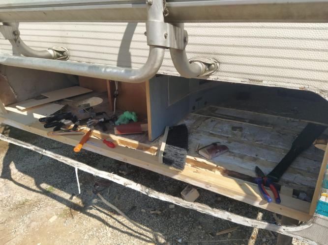

Buondì… avevo postato un mese fa circa riguardo a una infiltrazione dagli spigoli posteriori.
Bene in questo mese sono andato avanti, ho sostituito tutti i travetti e incollato il fondo inferiore, e si avvicina il momento in cui dovrò cominciare a richiudere.
Vorrei chiedere qual’è il modo migliore per ripulire dalle varie colle/siliconi già presenti… ho individuato tre tipi di materiali:
  1. Un materiale bianco simile ad un pongo più morbido… Si trovava sotto le gomme che stanno sotto i profili, e se non fosse stato bianco lo avrei identificato come terostat (magari è semplicemente un analogo bianco).
    Si stacca abbastanza facilmente, non sporca tanto e sembra il più facile con cui avere a che fare, anche se a volte in certe pieghe strane rimane comunque e quindi sarebbe utile avere un qualche tipo di solvente.
  2. Il classico silicone tipo silcaflex, che pure si scolla abbastanza bene in generale ma anche con lui ci sono dei punti (in particolare dove diventa più sottile) che è difficile da staccare bene e lascia sempre qualche residuo.

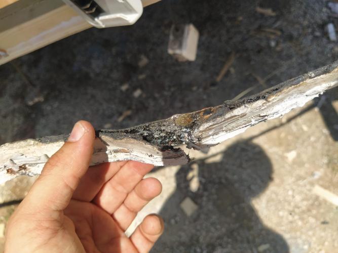

  3. Un materiale colloso nero, quasi catramoso, ti rimane attaccato alle mani, macchia che si fa fatica a lavare anche con la pasta lavamani.
    Mi sembra sia stato usato per incollare le lamiere (è come se la lamiera esterna fosse formata da due strati incollati tra loro.
    In generale infatti non ci dovrei avere a che fare, ma nei bordi un pò è fuoriuscito e non si toglie manco con le bestemmie… o meglio, il grosso si toglie ma rimane sempre uno strato attaccato che ci puoi fare quello che vuoi ma quello rimane lì.
Altra cosa è che la parte sotto di lamiera, quella che sta dietro la parte bassa del portellone, essendo molto sottile si è rotta in un paio di punti… non so bene come comportarmi… ho pensato addirittura di tagliarla completamente via e sostituirla con una lamiera nuova… essendo la parte che andrà coperta dal portellone non mi preoccuperei neanche di raccordarla ma una volta incollata la coprirei col terostat e sopra il portellone.
Allego una foto dove si vede sia la lamiera che quel materiale nero colloso:
Grazie a chi avrà la pazienza per rispondermi

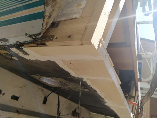

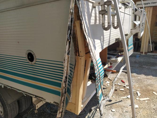

Già che ci sono posto anche qualche foto degli avanzamenti…

Grazie mille per il suggerimento… ho un’altra paio di domande…
Qualche consiglio su cosa usare per incollare la lamiera ai listelli? Per ora ho usato il bostik high tack per incollare i compensati ai listelli, è consigliabile anche per la lamiera o ci sono prodotti più indicati?
Invece che cosa posso applicare al fondo, intendo la parte sotto la cellula dove ho dovuto sostituire qualche parte del vecchio compensato? (La foto è quella con tutte le parti stuccate tra loro).
Io pensavo alla gomma liquida ma sto avendo dei dubbi a riguardo….
