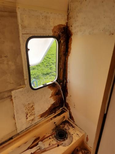

Ok, siamo messi così adesso.
1) Come tolgo il fondo del bagno? Idealmente mi piacerebbe tenerlo, anche perché dubito che si trovino. La plastica è cotta quindi si rompe facilmente, ma avevo già iniziato a coprirlo con la vetroresina.
2) Poi come procedo da qui in avanti? Tolgo il marcio e... Poi?
​​​​​​3) Nonostante i 31 anni, la copertura dove non è marcio è attaccata come una zecca. Come la tolgo? C'è qualche prodotto?
Edit: mancavano le foto, da mobile ho qualche problema
Modificato da mikla90 il 28/03/2021 alle 13:12:47

secondo me è infiltrato da fuori, dall'angolare pareti; e secondo me il marcio arriva fino al pavimento, dovrai smontare il fondo dove appoggia la tazza del nautico per valutare bene i danni

Ieri effettivamente mi sono accorto che corre più giù, fino al gavone. Sto studiando come smontare il pavimento del bagno, ma a occhio non è pensato per essere tolto. Ho paura che l'unica opzione sia tagliarlo in due pezzi e poi usarlo come stampo per farne uno in vetroresina.
Per la riparazione, come suggerisci di procedere?
E per il wc, come si smonta? Ho visto che lì che il supporto tenuto dalle viti, ma anche facendo un po' di leva non esce.
Edit: a pezzi, sta venendo via. Rimane il dubbio su come procedere per la riparazione.

Bene, il pavimento del bagno non c'è più. Domanda: dando un prodotto che ferma il marcio e mettendo del legno nuovo, sano, sopra tutta la parete si risolve? O è solo un palliativo?

No, il marcio devi toglierlo sostituendo i travetti e le parti infiltrate.

Allora la domanda diventa: come togliere il marcio senza intaccare la parete esterna? Da quanto vedo, la parete è poco più di un foglio incollato al legno.

la seconda che hai detto: la muffa avanza e non darà tregua alla parte nuova che andrai a sovrapporre; devi demolire tutto il marcio che c'è

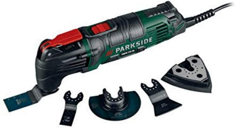

io utilizzo questo e direi che senza non saprei fare. con una buona mano è chirurgico.multifunzione.jpg

Non usare la flessibile... procurati un attrezzo uguale a quello che ti ha consigliato ivan, il vibrazer... anch'io uso lo stesso attrezzo, perché se mentre tagli il travetto vai oltre, con il vibrazer non tagli l'alluminio esterno... poi se segui le indicazioni che ho dato a beppe hai poco da domandare...wink

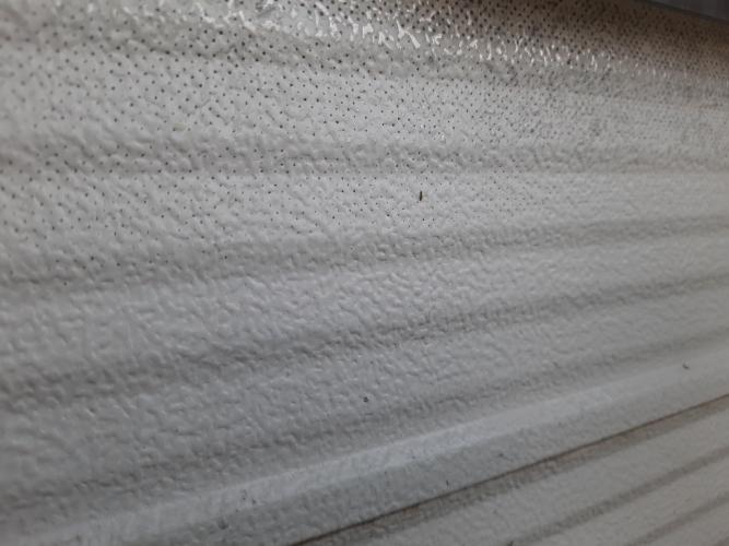

Ah ora ho capito! Ma che parte esattamente dovrebbe essere in alluminio? La parete esterna direi di no!

...non vorrei sbagliarmi ma la parete esterna del tuo camper é di alluminio... adesso qualche marca adopera anche la vetroresina, perché é più economica...

Dici che siano pannelli di alluminio coperti con qualcosa?

No, la parete esterna non é ricoperta da nulla... é un tipo di alluminio goffrato che veniva usato sui camper fino a circa vent'anni fa...

Beh, anche questa è un'informazione molto utile nel caso decidessi di verniciarlo un domani!
