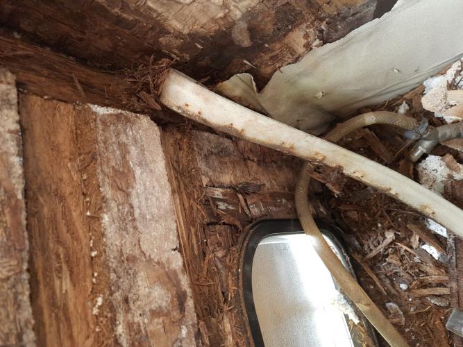

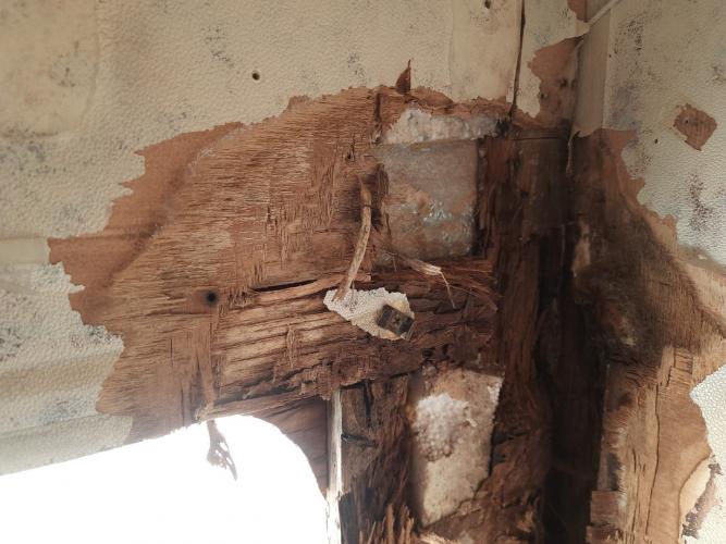

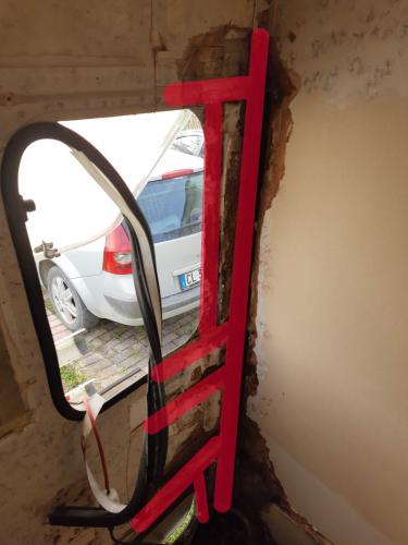

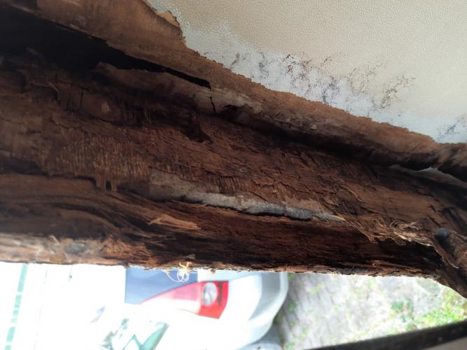

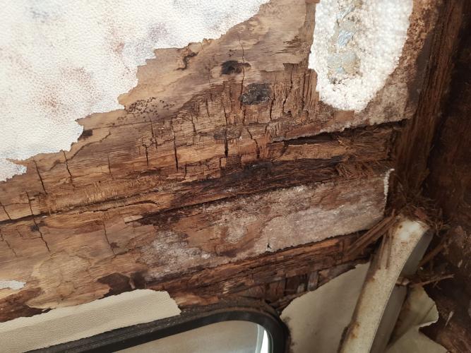

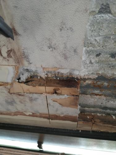

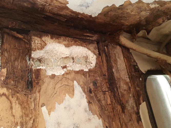

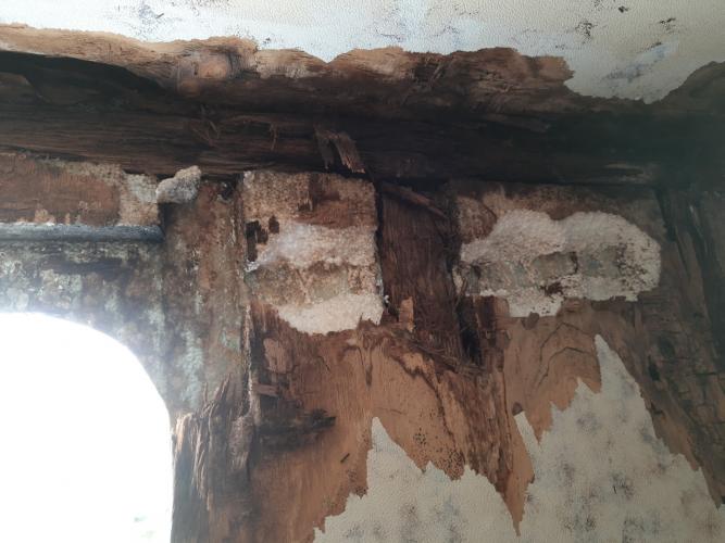

E rieccoci qua, con una settimana di ritardo causa lavoro e maltempo. Dunque, oggi ho iniziato la demolizione. Considerazioni: è un'infiltrazione abbastanza datata perchè viti e chiodi originali sono ormai ridotti in briciole. Per fortuna, il danno SEMBRA limitato ai 15-20 cm dalla parete, poi c'è legno sano. A occhio, credo che sia partita dalla finestra perchè lì il legno si sfaldava quasi come paglia. Direi per fortuna, perchè indica che il resto intorno è messo meno peggio della finestra.
Sotto vi lascio qualche foto di dettaglio. In rosso nella foto dove si vede tutto il massacro la struttura in legno, il resto è polistirolo.
Domande a sto punto:

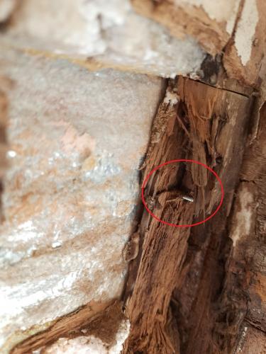

1- la vite cerchiata in rosso (che da fuori sembra ben coperta da silicone) può dar problemi?
2- come accidenti tolgo tutto il legno, soprattutto dove da marcio diventa decente? La colla avrà anche 30 anni, ma sembra cemento!
3- devo cavare anche tutto il polistirolo o quello può restare al suo posto?
Accetto ogni consiglio e suggerimento!

Inserito il 17/04/2021 alle: 11:21:15
In risposta al messaggio di mikla90 del 17/04/2021 alle 10:06:32
Per fortuna, il danno SEMBRA limitato ai 15-20 cm dalla parete, poi c'è legno sano. A occhio, credo che sia partita dalla finestra perchè lì il legno si sfaldava quasi come paglia. Direi per fortuna, perchè indica che il resto intorno è messo meno peggio della finestra. Sotto vi lascio qualche foto di dettaglio. In rosso nella foto dove si vede tutto il massacro la struttura in legno, il resto è polistirolo. Domande a sto punto: 1- la vite cerchiata in rosso (che da fuori sembra ben coperta da silicone) può dar problemi?   2- come accidenti tolgo tutto il legno, soprattutto dove da marcio diventa decente? La colla avrà anche 30 anni, ma sembra cemento! 3- devo cavare anche tutto il polistirolo o quello può restare al suo posto? Accetto ogni consiglio e suggerimento!
Scusami se sono ripetitivo... ma se ti leggi riga per riga tutte le 11 pagine  che ti avevo consigliato il 2 aprile, dove ho partecipato per far riparare una parete posteriore compreso il pavimento, vedrai che se segui tutti i passaggi  puoi cominciare e finire senza problemi...
ci sono anche dei disegni per vedere come accoppiare i travetti vecchi con quelli nuovi.
un saluto.

Inserito il 17/04/2021 alle: 11:33:35
1) quella vite ormai non fa più presa e comunque per rimettere il travetto verticale la devi togliere, poi metterei tutte le viti dell'angolare nuove e se fossi in te toglierei anche quello e nuovo sigillante. (Io dovrò iniziare quel lavoro credo per la prossima settimana)
2) per questo è indispensabile l'utensile multifunzione!
3) è indifferente, se non ti crea problemi lascialo, ma assicurati che dietro al polistirolo non ci sia stato un ristagno di umidità che abbia potuto generare cancro (inizia con polvere biancastra), io toglierei tutto.

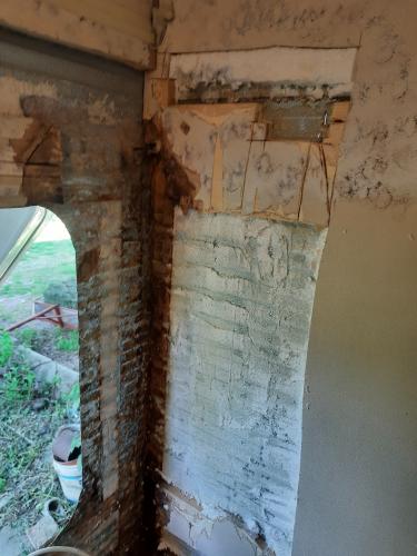

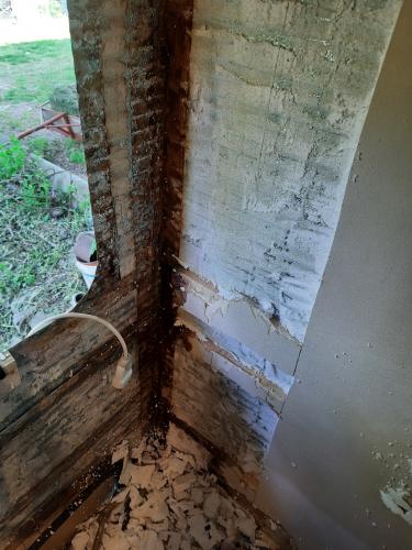

Dopo qualche ora di litigate, MI SEMBRA che il danno sia tutto sommato limitato. Devo dire però che staccare il legno buono dalle pareti è come togliere un sasso da sotto una piramide! Con martello e sudore pian piano viene, ma non esiste qualche tipo di solvente o simile?
Sotto qualche foto delle pareti dove si vede il legno buono.

Inserito il 17/04/2021 alle: 22:47:36
In risposta al messaggio di mikla90 del 17/04/2021 alle 17:36:25
Dopo qualche ora di litigate, MI SEMBRA che il danno sia tutto sommato limitato. Devo dire però che staccare il legno buono dalle pareti è come togliere un sasso da sotto una piramide! Con martello e sudore pian piano viene, ma non esiste qualche tipo di solvente o simile? Sotto qualche foto delle pareti dove si vede il legno buono.
No,non esiste, vai di lama!....prendi confidenza con lo strumento e vedrai che invece di usare il martello, oltre che tagliare, pulisce ed elimina ogni residuo di colla.
​​​​​​.... ovviamente con estrema cautela! a bucare la parete non ci metti nulla.
