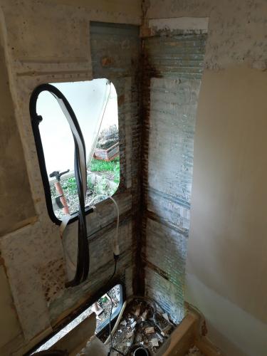

Update: la parete è pulita, mi rimangono da togliere delle viti che però sono sotto le coperture (spero sia il termine esatto) esterne. Come si tolgono queste? Non ho visto viti, ma non credo siano dentro ad incastro.
In più, ho visto che anche i montanti in basso stanno marcendo, ma credo che, vedendo il post consigliatomi in precedenza, per sistemarli ci sia da svincolare mezza parete e sinceramente non ho voglia. Sarà il prossimo lavoro, per il prossimo anno.
Una volta tolte le viti, stucco tutto con lo stucco di vetroresina, poi rimando alle domane del post sopra: che legna prendere? E che colla? E come fissare tra loro i travetti vecchi e i nuovi?

Per togliere le canaline esterne devi togliere prima il copriviti per accedere alle viti che fissano le canaline
Tolte queste accedi alle viti che tengono le pareti
Ma se non risolvi il pavimento è un lavoro inutile

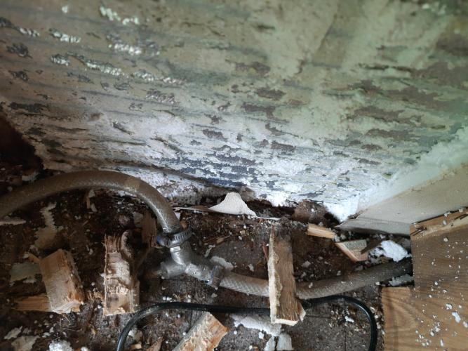

Ok, dopo attenta analisi... I montanti inferiori non sono sostituibili in tempi umani. Non so se sia una caratteristica dei camper più vecchi, ma la parete di alluminio è piegata sotto il bordo per almeno 2 cm. Doverla togliere significa dover togliere paraurti, luci, tutto. Quindi...
So che lo condanno a morte, ma mi limito a sistemare il danno che ho già sventrato. Smontarlo tutto semplicemente è impossibile per me da solo.
Ci gireremo ancora qualche anno, poi valuteremo una volta che la cinna sarà cresciuta. Per fortuna, è sempre al coperto.
Ora, prima di iniziare a sistemare, per mitigare il danno, esiste qualche prodotto "anti marcio" che mitiga il problema? Il legno non tornerà solido, ma magari durerà ancora 5 anni invece che 2.
Per il resto, procedo a stuccare e poi prenderò il legno da incollare.

Credo di aver capito che la difficoltà maggiore è arrivare dove il legno ormai non c'è più, quindi l'unica soluzione è arrivarci per colata, potresti provare con resina epossidica o poliestere per riempire il vuoto e proteggere il legno rimasto, ma sia chiaro che siamo  parlando di mera "censura", ovvero, io personalmente faccio così, ma solo perl livellare lievi irregolarità per accoppiare il legno nuovo con quello vecchio.

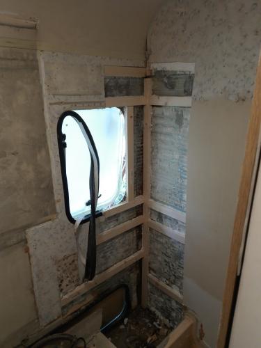

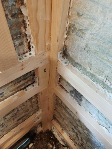

SONO VIVO! E sto cominciando la ricostruzione, come da foto. Domanda: se riempio tutto di legno la struttura non diventerà più solida, visto che non si parla di 50 metri quadri?
Edit: niente, da mobile caricare le foto è come infilare il filo nella cruna di un ago al buio.

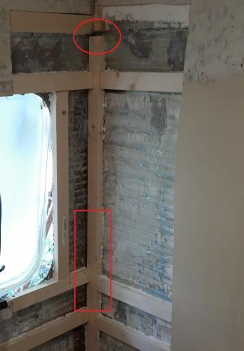

yes Bene, bel lavoro, ma giusto un paio di cose importanti;
Ti sei mantenuto 1 o 2 mm più lungo con le misure dei listelli?
Se SI, allora li avrai posizionati a colpi di martello e l'azione della compressione degli accoppiamenti sulla colla sostituisce l'effetto dei morsetti ( avrai un giunto molto solido). Se NO, avrai costruito soltanto la struttura per ancorare la parete interna, reggerà ugualmente, ma non avrai la stessa solidità.
Hai incollato il legno anche sull 'alluminio? Se SI, avrai consolidato il tutto, se NO rischierai rigonfiature anomale sull'alluminio esterno.
PROSSIMO PASSAGGIO:
Ora, riempi gli spazi vuoti col polistirolo, ed estendi il taglio del compensato interno, solo il rivestimento, (fai attenzione a non danneggioare i travetti), in modo da scoprire minimo per una decina di cm i travetti e richiudi il tutto con il compensato nuovo.
Questo permette di spostare la linea di giunzione del rivestimento dalla giunzione della struttura sottostante e consolidare la frattura della struttura.
Metodo di fissaggio del pannello:
Sola colla (con puntoni fino all'avvenuta presa)- colla e graffette- colla e vite a vista o coperta da stuccatura.
Finitura:
Piastrelle in PVC, vernice a rullo impermeabilizzante, pannello in forex, carta vinilica, ecc... (fai attenzione al PVC, se non ancorato bene, in estate fà brutti rigonfiamenti.

Grazie Ivan. Allora... Rispondo a tutto.
Purtroppo il listello più lungo è leggermente storto (vedi il rettangolo rosso). Quindi ho vincolato tutta la struttura spingendo un pò e poi bloccherò tutto riempiendo il "buco" lasciato apposta in cima (cerchio rosso) con un pezzo di legno.
Per la colla, ho usato prima quella acrilica in abbondanza per incollare il legno all'alluminio, poi ho riempito da sopra con il silicone. Motivo: l'acrilica una volta tirata è piuttosto rigida e secondo me con il tempo e le vibrazione potrebbe cedere, mentre il silicone (più morbido) in caso di problemi futuri dovrebbe tenere tutto in posizione. Ho voluto stare un pò dalla parte dei bottoni insomma.
Appena finisco (manca ancora qualche pezzo di legno) metto anche dei mini angolari di rinforzo e le viti da fuori (che c'erano già prima) per tenere tutto in sede.
Now, le domande:
1 - prima di mettere le viti da fuori (dal ***** del camper) devo metterci del silicone o simili intorno? O può stare così? Considerate che ho la copertura con una sorta di plastica semirigida che copre la testa delle viti. Non so se sia il caso di siliconare preventivamente.
2 - secondo voi una volta finito il fissaggio e sistemata la finestra posso andare per strada anche se non è rifinito? Girerò senza bagno, ma almeno posso andare al mare un weekend sfruttando i bagni là.
Per le finiture, ci arrivo. A suon di in****ature, ma ci arrivo.

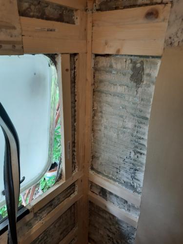

Inserito il 22/05/2021 alle: 11:33:17
Ciao Franco. Grazie, ho evitato per i listelli mancanti.
Ora siamo come sotto. Fissato il legno, aggiunto delle L di rinforzo. Next step: richiudere da fuori le viti. Come sigillo quello? Silicone ai lati della canala?

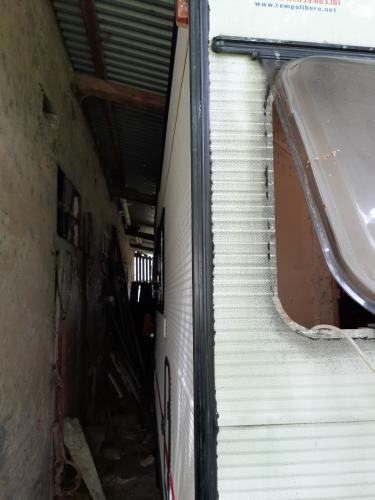

Per rimettere la guarnizione va bene il terostat da 15mm o la cartuccia, togli tutti i residui del vecchio sigillante, sgrassa bene e applica l il nuovo sigillante.
Fai la stessa cosa anche sull'angolare!

Ivan, se capisco bene mi dici di nastrare sotto la guarnizione della finestra con questo nastro e rimettere la guarnizione in gomma esistente sopra. Capisco bene?
Edit: Youtube fa miracoli e ci ho capito qualcosa per il gavone, ma mi rimane il dubbio per la finestra e la bandella dietro. Vedo che tanti usano il Polymax o simili. Basta "solo" stenderlo dopo aver montato tutto?

gavone, ma mi rimane il dubbio per la finestra e la bandella dietro. Vedo che tanti usano il Polymax o simili. Basta solo stenderlo dopo aver montato tutto?
Si giusto, richiede un po' di pazienza certosina, più comodo sicuramente la cartuccia, dopo applicato il sigillante picchiata bene con un martelletto di gomma ma per favorire l'adesione, non usare il Sika.

Ho preso il terostat da 19mm per la giunzione tra le pareti, e Fischer KD Ultra 60 per le sigillature esterne. Appena arriva tutto, ci provo.
Domanda: la cosa che ho visto di inumidire il dito con acqua e sapone per evitare che il silicone rimanga attaccato alle mani è valida o è un consiglio da utonto?

Il dito bagnato ha lo scopo anche di lisciare il sigillante, borda preventivamente con il nastro carta e rimuovilo appena steso.
Il Fischer non l'ho mai usato e quindi non ti so dire, la scheda tecnica dice che è resistente agli UV ed è idoneo per l'esterno, quindi penso che sia Ok.
Non ho capito come intendi sigillare la guarnizione del finestrino.

Scusa Ivan, mi ero perso la notifica della risposta. Per la finestra, ho la guarnizione in gomma molto grossa che "sborda" fuori e ho sigillato anche quella con il silicone preso per le sigillature.
Ora parliamo della parete interna. Il lavorino fatto da me non è esattamente perfetto e la copertura in legno compensato sborderà sicuramente dalla vecchia. Per evitare le giunzioni, io posso coprire il lavoro con un pezzo di compensato incollato preciso "abbastanza" e poi ricoprire tutta la parete con un altro pezzo? Così il lavoro sarà uniforme e non devo togliere la vecchia rifinitura dalla parete, ci incollo sopra.
