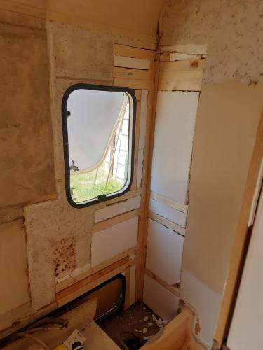

Scusa Ivan, mi ero perso la notifica della risposta. Per la finestra, ho la guarnizione in gomma molto grossa che sborda fuori e ho sigillato anche quella con il silicone preso per le sigillature. Ora parliamo della parete
interna. Il lavorino fatto da me non è esattamente perfetto e la copertura in legno compensato sborderà sicuramente dalla vecchia. Per evitare le giunzioni, io posso coprire il lavoro con un pezzo di compensato incollato preciso abbastanza e poi ricoprire tutta la parete con un altro pezzo? Così il lavoro sarà uniforme e non devo togliere la vecchia rifinitura dalla parete, ci incollo sopra.
yes...Per la guarnizione delle finestre hai utilizzato il Fischer?...se è come il Sika secondo me non è il massimo ma si può rimuovere con facilità, ti suggerirei il butilico in tubo o le strisce.
Per quanto riguarda il rivestimento se il rimanente è in buono stato e vuoi risparmiarti di rivestire tutto il bagno puoi seguire in questo modo:
  • Procurati un pezzo di melaminico color bianco,legno, mosaicato o come meglio ti piace giusto 4- 5 cm oltre il la parete tagliata, lo accosti partendo dall'angolo e tracci con una matita il taglio da eseguire sulla parete originale.
  • Esegui il taglio con l'utensile ad oscillazione aiutandoti con una riga (anche un listello in abete) avvitato o incollato sui 5 cm che poi andranno rimossi, penetrando nel legno giusto lo spessore del compensato, poi di taglio fai saltare la striscia da romuovere.
  • Fai attenzione a non tagliare i travetti sottostanti ! perche su quelli farà presa il nuovo rivestimento.
Se hai lavorato preciso avrai uno scostamento giusto di 1 mm al quale potrai incollare un profilo di plastica-alluminio ecc...
Fai bene caso che il nuovo rivestimento sia dello stesso spessore, caso contrario cerca di ingegnarti per livellare la parete.
Se vorrai rivestire l'intero bagno, va bene anche il compensato di pioppo grezzo e quello lo potrai stuccare e livellare con la carteggiatrice, tanto poi andrà rivestito.
Spero di essere stato comprensibile.

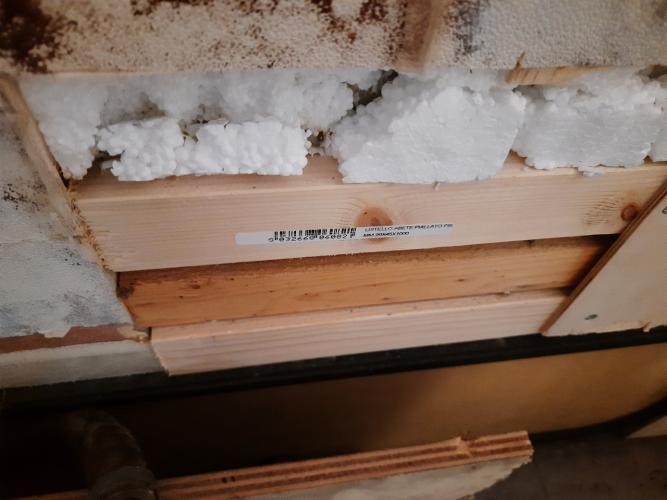

Ed eccomi, un mese dopo. Sono vivo e lentamente si procede. Ho messo il polistirolo e adesso andrò a prendere il legno per chiudere il tutto. Poi, per fare una parete liscia e non impazzire a cavare il rivestimento, metterò un'altra parete sopra a tutto.
Per fissare il pannello ai listelli dei chiodi vanno bene? Meglio viti corte?

Ed eccomi, un mese dopo. Sono vivo e lentamente si procede. Ho messo il polistirolo e adesso andrò a prendere il legno per chiudere il tutto. Poi, per fare una parete liscia e non impazzire a cavare il rivestimento, metterò un'altra parete sopra a tutto. Per fissare il pannello ai listelli dei chiodi vanno bene? Meglio viti corte?
Perché? ....con i travetti sei a filo della parete?... In tal caso va bene, puoi sovrapporre, ma se hai ricostruito i travetti dello spessore di quelli che hai tolto ti troverai un vuoto di 3 mm! vuol dire che la colla per circa una decina di cm non farebbe presa.

Ciao Ivan, per quanto io abbia provato ad essere preciso con i travetti, non sono perfettamente pari e un paio non sono perfettamente attaccati del tutto, da lì averne messi un paio in più. Per quello pensavo di mettere un pezzo a copertura di quanto esposto di adattamento, poi coprire tutto con un unico pezzo. Così anche la finitura è migliore e lavoro su una parete piana.
Se sovrapponi un pannello su due superfici in dislivello non lavori su una parete piana,anche se di pochi mm ti verrà ad occhio una brutta grinza e poi, non avresti il massimo nello bloccaggio della riparazione.
Se credi fai pure, terrà bene ugualmente.
Come ti avevo già suggerito, ora (ma era peggio prima) hai delle fratture da bloccare, un pannello ben fissato stabilizza tutta la riparazione.

Ed eccomi qui! Sono vivo! Dalle ferie estive in poi è stato semplicemente un delirio... Allora, dicevo che ora dovrei rivestire. Sono indeciso se mettere sopra delle tavole di legno per "livellare" tutto o meno. Il dubbio è: nella parte alta, dove c'è la "curva" del soffitto, non riuscirei ad essere preciso abbastanza da fare un lavoro di fino. Esiste qualche copertura semirigida che una volta incollata possa recuperare i miei errori di poca manualità come quello sotto? Avete un sito? Oppure, far fare solo il rivestimento quanto può costare indicativamente?

Anni fà ,quando ho riparato un'infiltrazione nel tetto zona curva  del mio camper , ho addattato  un profilo in plastica.
Per non impazzire, ho sovrapposto il panello di rifinitura a quello originale e rifinito con il profilo.
