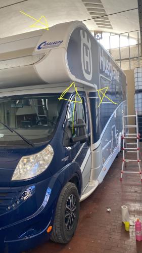

5E827902-C556-43CF-B159-4B0C732D60B8.jpgil tetto è in vetroresina.. già controllato e sigillato tutto il sigillabile sul tetto.. oggi ho sigillato tutte le finestre..
cosa dite è meglio dare un giro di silka anche intorno ai gavoni? mi fanno una paura anche loro.. dite che viene una porcata?
inoltre ho notato che tutte le plastiche sopra e intorno alla mansarda e intorno al posteriore hanno delle fessure importanti (ci passa un dito) dove ovviamente passa acqua.. dite sigillarle o lasciarle aperte come da casa madre?
grazie mille

Penso sia meglio che tu pubblichi foto dei particolari in esame, diversamente potresti avere delle risposte inconcludenti o fuorvianti.

Penso sia meglio che tu pubblichi foto dei particolari in esame, diversamente potresti avere delle risposte inconcludenti o fuorvianti. Riguardo al prezzo, visto che nuovo costa 150.000 euro, mi sa che hai fatto un ottimo acquisto.
hai ragione.. domani faccio foto migliori.. poi vi chiedo gentilmente un parere perchè sono veramente in dubbio se sigillarli o meno.. per il momento grazie
