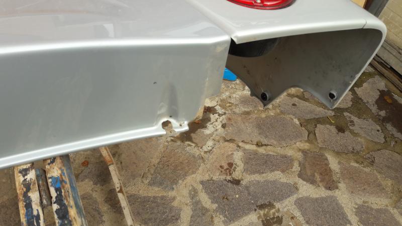

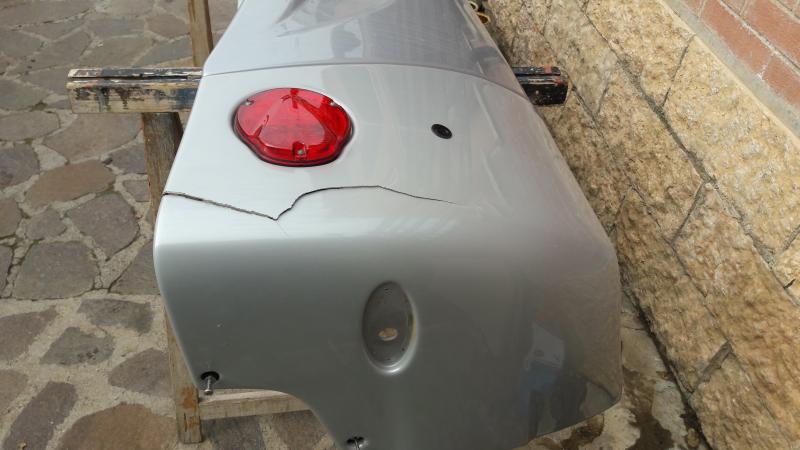

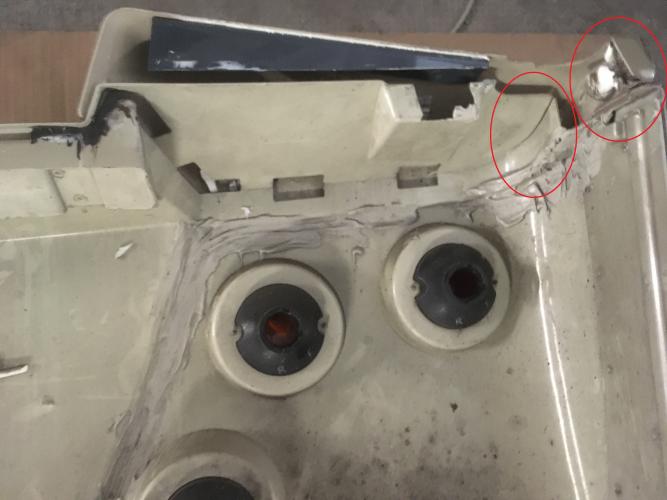

Mi trovo alle prese con la rottura dei fascioni laterali nei loro punti di fissaggio con il paraurti posteriore e del paraurti posteriore stesso del mio Magis 2014.
Il precedente proprietario aveva sicuramente già dovuto riparare il paraurti posteriore a causa di qualche urto di lieve entità, ma aimè ora tocca a me fare meglio di chi ha lavorato in precedenza sadcryingangry
Allego alcune fotografie per chiedervi aiuto e consigli riguardo i prodotti da utilizzare soprattutto nelle parti come gli spigoli che sono da ricostruire o riattaccare perchè staccati.
Paraurti posteriore rotto (già riparato in precedenza):

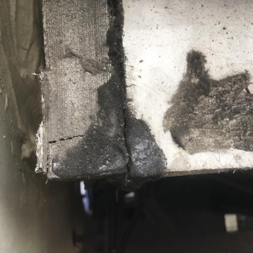

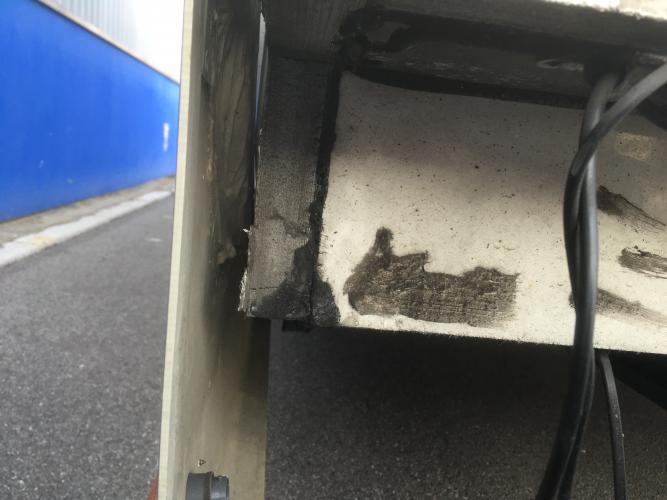

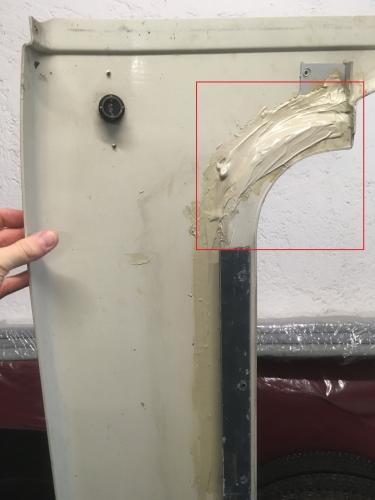

Inoltre, il paraurti era fissato alla cellula anche con del collante (si notino i segni del collante sul posteriore della cellula), chi mi sa indicare un prodotto adatto a tale scopo ? Non credo che semplice silicone, chi mi sa dire che prodotto usare ?
Qui si vedono le zone dell'incollaggio (che ho tagliato con filo da pesca al carbonio):
Chi mi sa dire che prodotto è questo ?
Sembra una plastica spalmabile, è davvero durissima e mi sembrerebbe un ottimo prodotto anche per le riparazioni che devo affrontare. Sarà una bicomponente epossidica ? BOOOHHH !

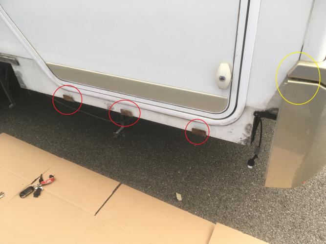

Praticamente tutto è tenuto assieme con viti di pessima qualità (che nel mio si sono tutte arrugginite) e spesso nemmeno adatte a svolgere il loro lavoro proprio per la tipologia di vite o per meglio dire di "testa della vite" scelta.

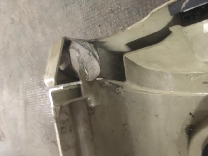

Così come tutte le staffette di fissaggio dei fascioni laterali... sembra abbiano 30 anni. Tutta roba di veramente pessima qualità e da pochi centisimi. Un dispiacere unico e profondo vedere un marchio fare certe scelte. Veramente vomitevole. (Cerchiato in giallo un attacco del paraurti posteriore rotto).

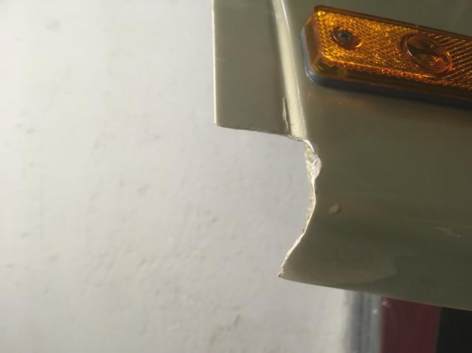

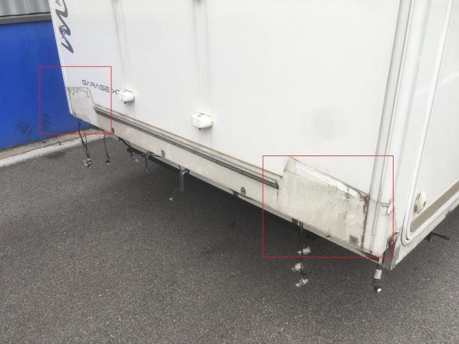

Da notare, smontando il paraurti, questo dettaglio:
La vite autofilettante testa svasata usata per fissare il pannello laterale sinistro della cellula alla traversa del pavimento del garage, è stata installata in modo maldestro e non con un corretto serraggio, al punto da far "esplodere" lo spigolo del pannello.
Personalmente, ora che ho i paraurti smontati, non mi costerà molto sistemare in maniera definitiva questo danno, però la cosa mi lascia molto da pensare e mi sembra assurdamente grave per un prodotto made in Italy, che ****** di controllo qualità si ritrovano a San Giminiano ?
Sono veramente deluso. Pochi centesimi di viti e piastrine e avrebbero fatto tutt'altra figura.
Senza contare che anche per lo spigolo del pannello cellula sarebbe bastata una "squadretta" angolare per contenere il danno in eterno.

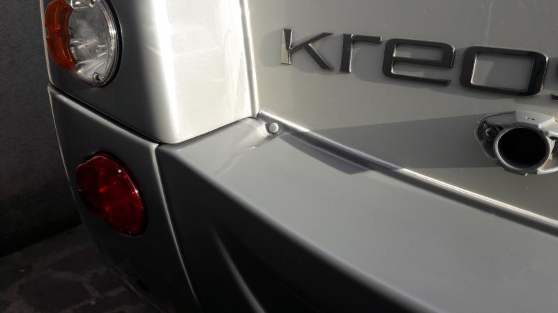

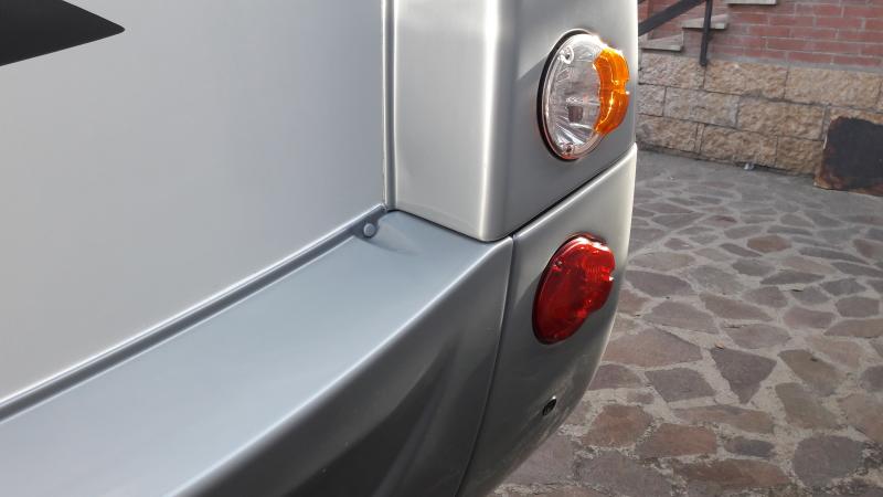

Ciao, l'unico modo di riparare quel paraurti è con resina epossitica ( non la poliestere ) e tessuto di vetro da 150 gr  ( chiamato Plain si usa nel modellismo) si devono ricostruire in successione le parti mancanti con almeno 2/3 strati, per togliere la parte di collante che è tipo sikaflex si deve rasare il più possibile con la lama di un taglierino e poi rinuovere il resto con un disco di gommapara
https://www.ebay.it/itm/Gomma-p...
facendo attenzione di non farlo scaldare troppo, eviterei il rinuovi silicone che può intaccare la vernice della parete,
per le viti di scarsa qualità rimuovile e sostituiscile con delle viti inox,
alcune foto del mio paraurti prima e dopo purtroppo non ho foto della lavorazione

Per la riparazione dei paraurti, puoi usare la vetroresina , la trovi anche da Leroy, é in pasta con il suo catalizzante da aggiungere . Il sigillante puoi usare sikaflex. Per fare aderire bene vetroresina pulire bene le superfici, al limite carteggiare poco con carta fine

visto che i nuovi paraurti sono generalmente in plastica si trovano dei kit di cucitrici a caldo per plastica tipo questa
https://www.amazon.it/KKmoon-Ri...
che sicuralmente fermano e solidarizzano definitivamente le lesioni poi puoi sigillare e rinforzare con qualsiasi stucco
questo è il principio

per vetroresina in pasta intendi stucco poliestere con fibre di vetro + catalizzatore ?
si,io ho usato quello e funziona ,poi sicuramente ci saranno altre cose. ho rinforzato anche i gradini di ingresso che erano sottili....

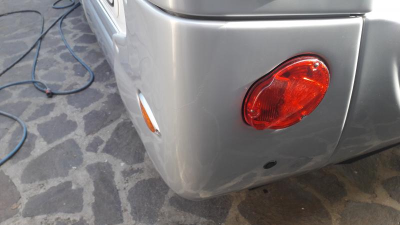

Il mio  c.i elliot 84xt    2018     paraurti posteriore rotto in officina  ford      sostituito    maldestramente
  Ora   mi sono accorto che  quello non è  un paraurti  , ma un gadget  estetico    visto  così
