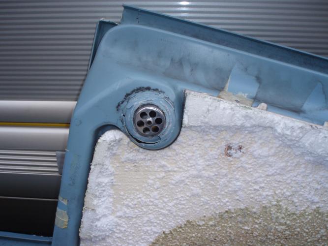

Grazie mille Rucki , il telo da te indicato che materiale è, se non ho capito male dovei utilizzare la stessa procedura cheutilizzerei con i figli di lana di vetro giusto?

Inserito il 13/12/2019 alle: 18:25:12
In risposta al messaggio di Arjlux del 13/12/2019 alle 14:50:15
Intanto grazie per essere intervenuti. Per wippet  : avevo pensato ad una cosa simile ma non sono sicuro della tenuta nel tempo, non mi convince applicare una lastra di acciaio inox sopra una base di plastica. Grazie comunque
per aver condiviso l'esperienza del tuo amico. Per Rucki  : Come ho detto nel messaggio di apertura ne ho letti veramente tanti di post e materiale in rete ma(forse sono io che non capisco) non ho ancora chiaro come procedere, ora mi stai dando un ulteriore soluzione sulla quale cerchero' di informarmi ulteriormente e quindi grazie per il tuo apporto. Se non ho capito male mi dici che il piatto doccia è di polistirolo? con l'acetone no rischio di scioglierlo? Non sono un esperto ma a me sembrava in abs (Mea Culpa se ho sbagliato) Se qualcun'altro vuole condividere le sue conoscenze sono ben accette.

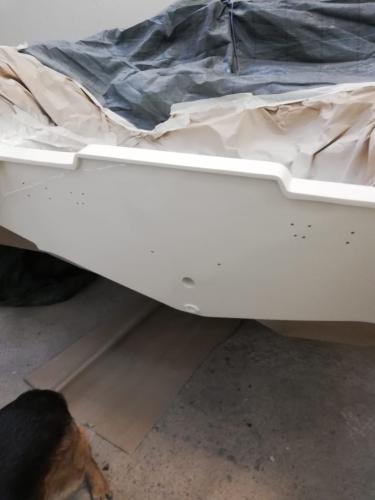

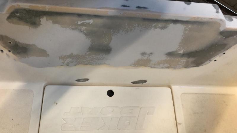

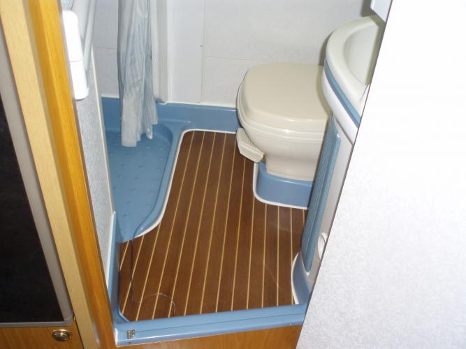

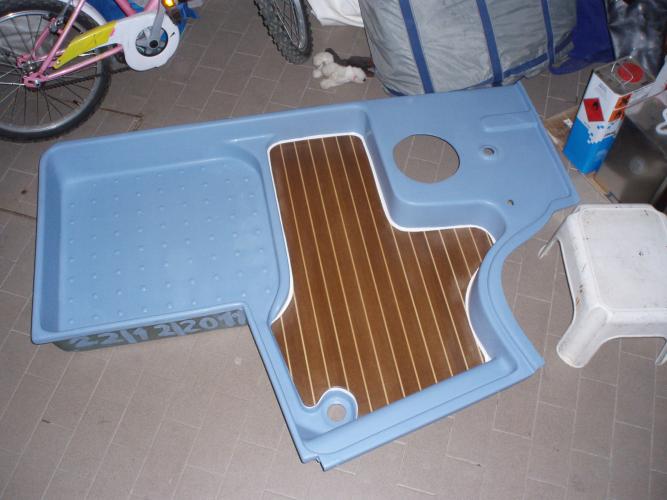

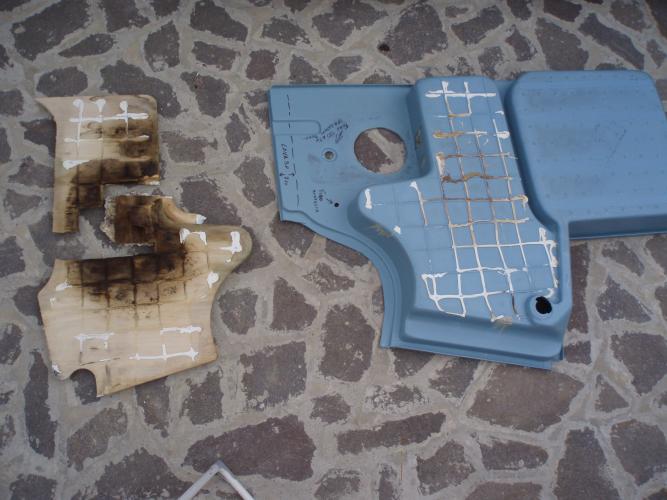

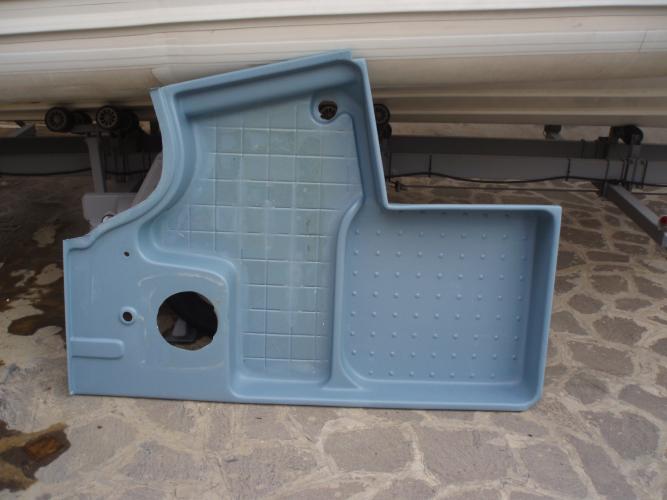

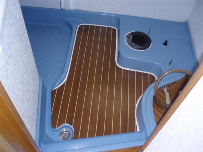

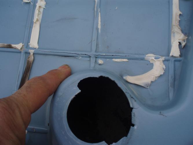

La mia esperienza sul termoformato del bagno è stato nel rifarlo completamente in VTR facendo uno stampo in negativo dal vecchio,
è stato un lavoro che ha portato via parecchio tempo,
come già ti ha consigliato Rucki l'unico rimedio duraturo è rinforzarlo sopra con degli strati di resina epossitica è l'unica resina che lega con il termoformato al contrario della resina poliestere o vinilestere,
alcune foto del mio lavoro

La lana di vetro ( mat ) lascerebbe uno strato non uniforme dovresti levigare e poi verniciare con poliuretanica
https://www.resinboat.it/mat-la...
usando la stuoia a bassa grammatura  ( 80 gr ) lascierebbe uno strato più liscio
https://www.resinboat.it/tessut...
con tutti e 2 materiali riusciresti a fare angoli e verticali, chiaramente più e leggera la fibra e più strati dovrai fare, con il mat basterebbero 2/3 con la stuoia almeno 3/4
se usi l' epossitica lega benissimo con il termoformato non c'è materiale migliore

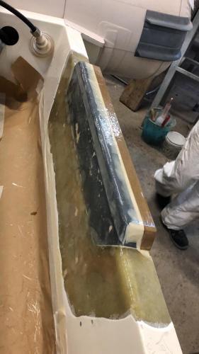

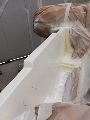

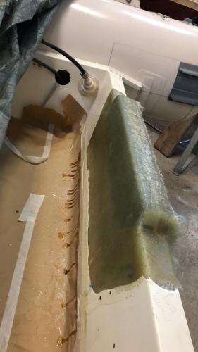

Il gel coat è lo stato esterno di finitura liscia e a colore, come già ti ha spiegato Rucki viene applicato sullo tampo in negativo per la sua caratteristica densa ( per  questo che si chiama gel ) va a depositarsi unifornimente sullo stampo dove poi vengono fatte le stratificazioni in resina e fibra, il lavoro che vuoi fare è al contrario,dando il gel coat su una stratificazione avresti un estetica uniforme simile a buccia d'arancia non facile da levigare, per questo ti consigliavo di finirlo con una vernice bicomponente poliuretanica avendo come caratteristica di autolivellarsi,

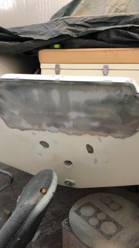

per farti capire meglio delle foto di un lavoro fatto per un rialzo specchio di poppa verniciato con poliuretanica
